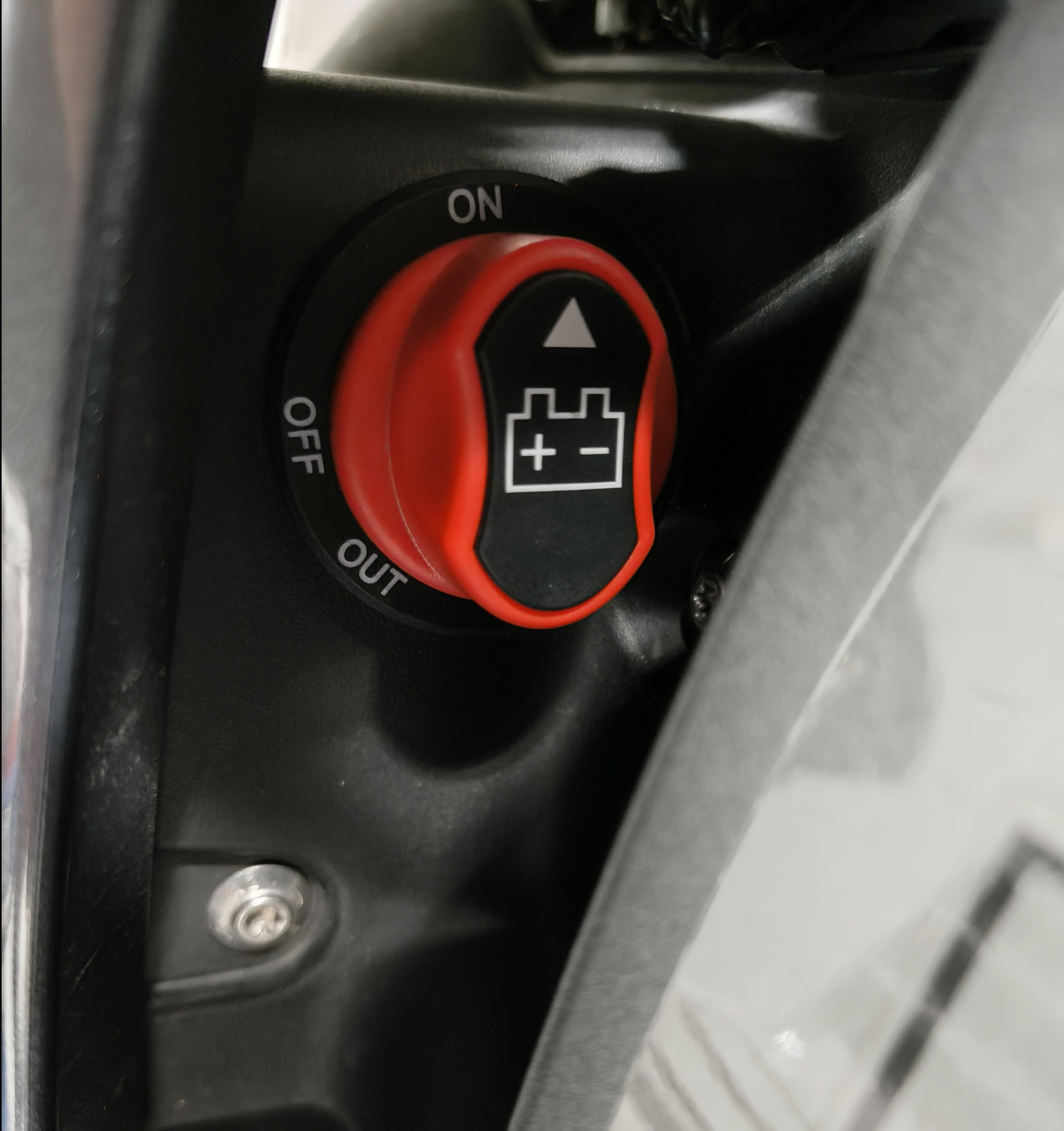

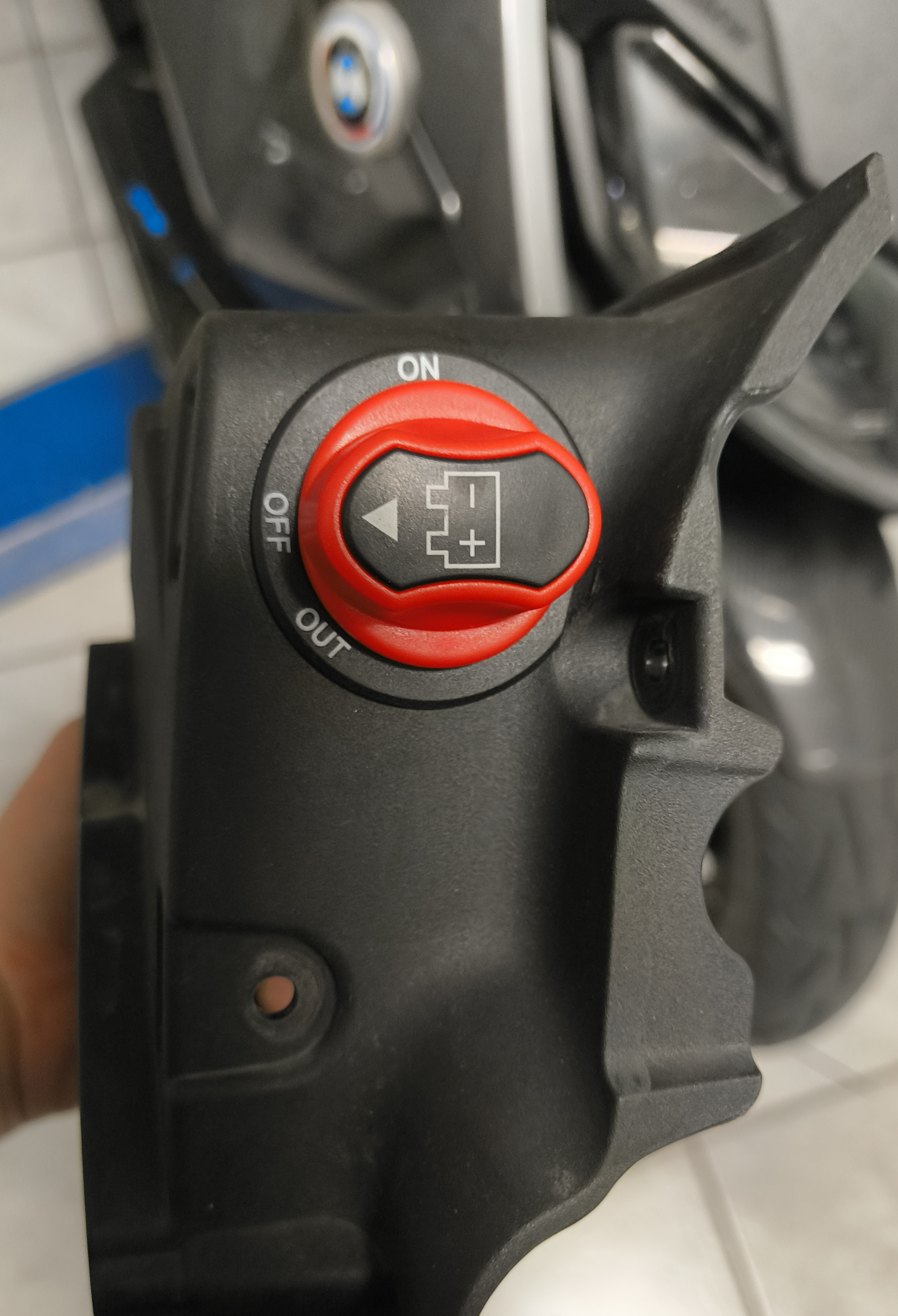

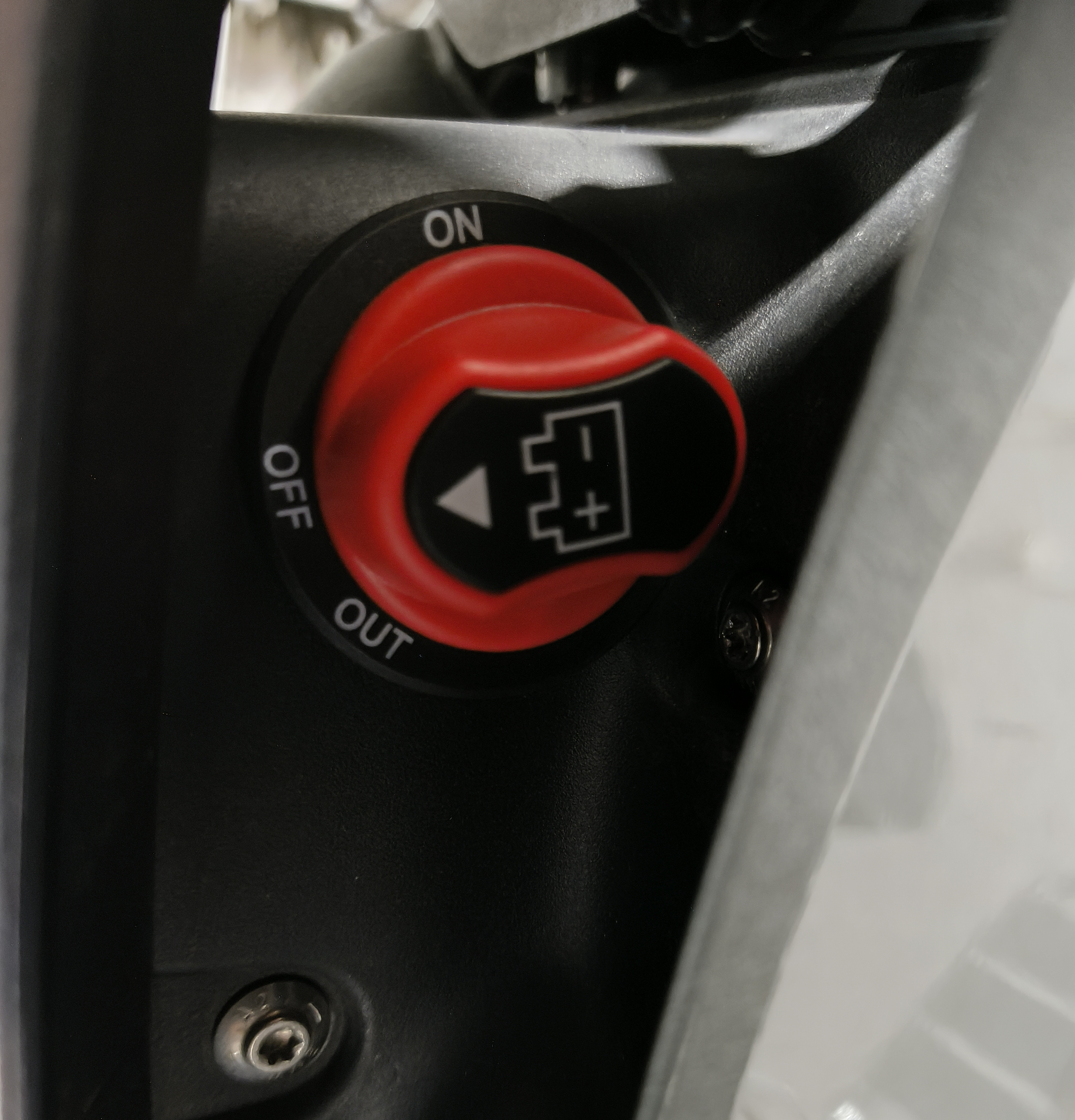

Ich habe mir mal einen Trennschalter eingebaut um die 12v Systembatterie bei längeren Nichtgebrauch trennen zu können bzw. hatte ich schon bedarf bei Fehlermeldungen / Flashorgien...alles stromlos zu schalten. Sinn oder Unsinn sei mal dahingestellt zum einen lädt die Systembatterie wohl aus dem Fahrakku nach, zum anderen zieht sie ihn auch dadurch leer... Also man kann sich aussuchen was einem lieber ist. Ich habe gerne Kontrolle über gewisse Zustände.
https://a.aliexpress.com/_Eu6BqM0

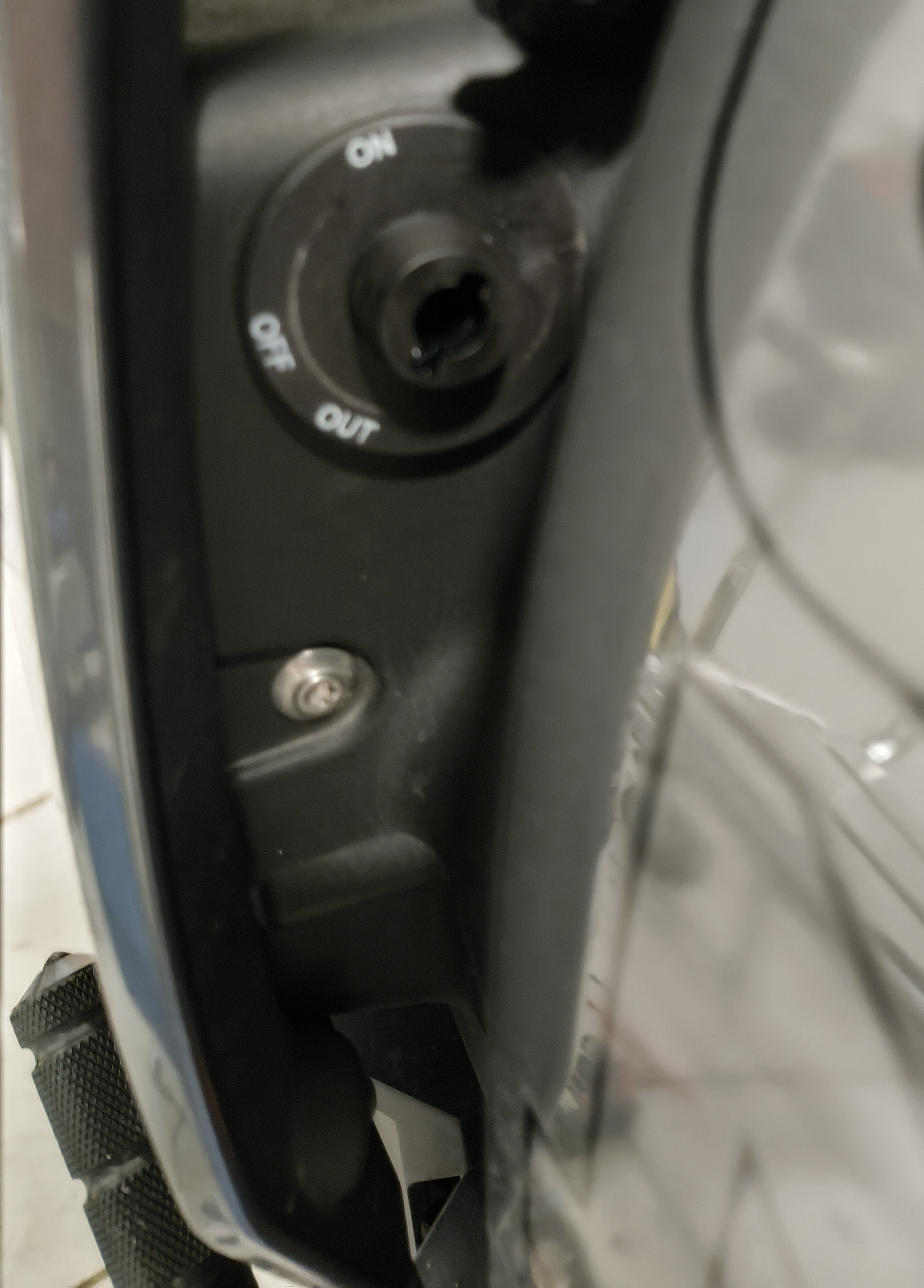

Mir ist bewusst das irgendwo ein A....loch den Roten Schalterknopf entfernen könnte und das es dann kurzfristig nicht weiter geht. 5min später wäre das unter Zuhilfenahme des Bordwerkzeugs TX 20 auch erledigt. Aber ich vermute mal bevor mir sowas, der eigentlich nur pendelt passiert friert die Hölle zu...

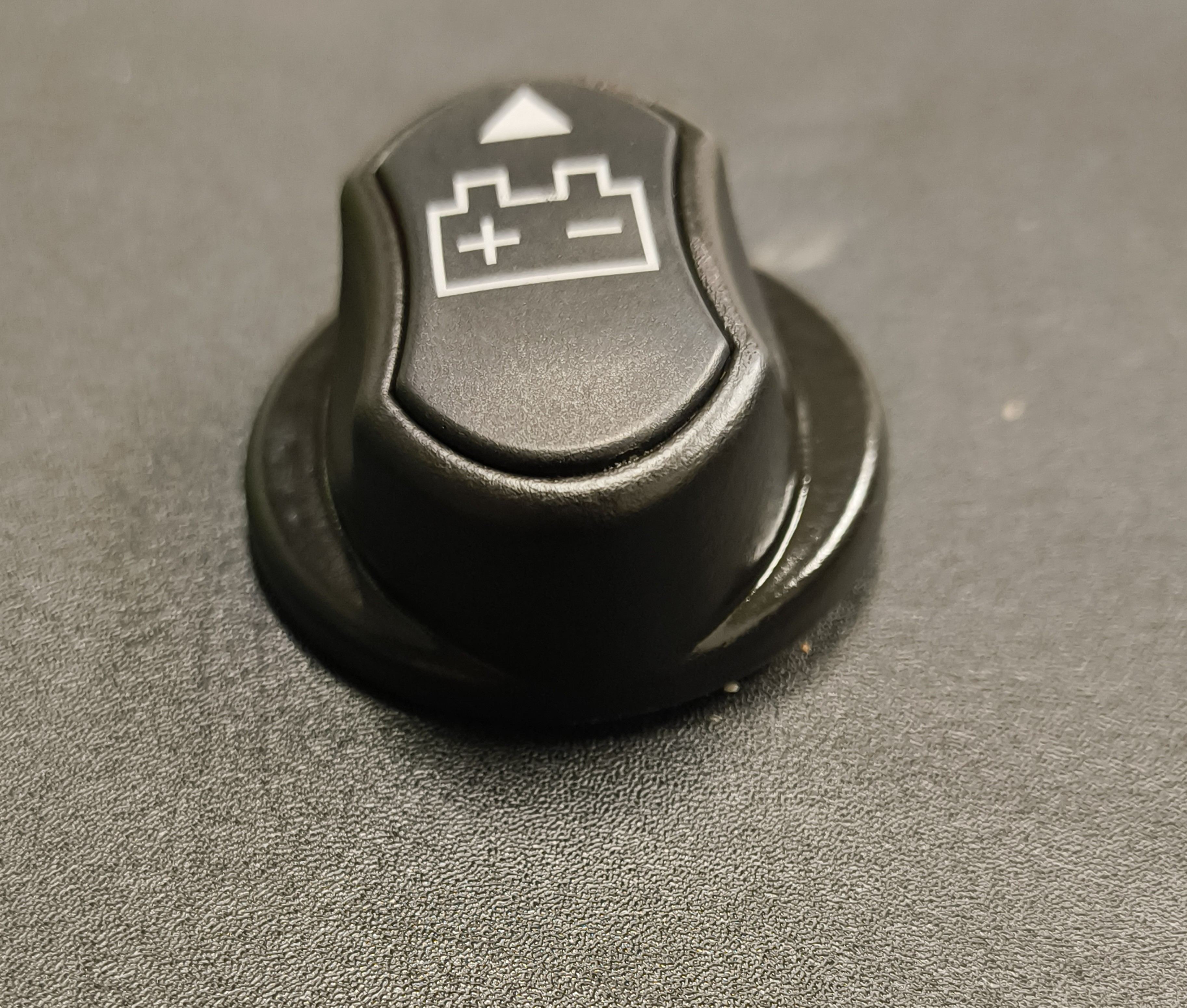

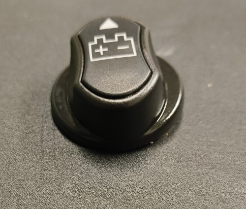

War auch schnell gemacht...muss ja nicht nach Feuerwehr aussehen.
