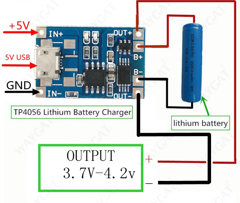

Ich suche so etwas wie auf dem Bild zu sehen ist allerdings für 2S / 8.4V
Ich schicke euch noch ein Link zu diesem Produkt: https://de.aliexpress.com/item/89290729 ... 4c4dlvj7bF
Grüsse
Mango

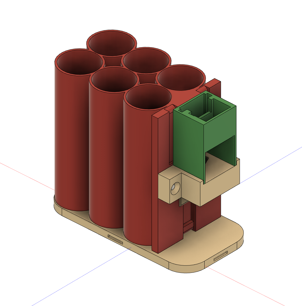

Gerne teile ich euch ein Bild von meine Projekt vor. Ich möchte ein Akku bauen, die bestimmte Funktionen erfüllen soll. Die erste Voraussetzung ist, dass das Akku via USB geladen wird (Eingang 5V zu 8.4V). Die zweite Voraussetzung ist, das der Ausgang 5V USB ist (Eingang 8.4V zu 5V USB). Dazu habe ich schon eine Lösung. Anbei der Link: https://de.aliexpress.com/item/32805762 ... 4c4dmtUDMX. Die dritte Voraussetzten ist, ein Ausgang von 8.4V für eine Fahrradlampe der Firma Magicshine einzubauen. Hierbei ein Link:https://www.magicshine.com. Die letzte Voraussetzung würde ich gerne in der zweite Phase de Akkubaus einplanen.
Besten dank für eure Unterstützung.
Mango
Die Antwort hat mich etwas überrascht und wahrscheinlich wird es auch funktionieren, allerdings suche ich nach eine platzsparende Lösung.
