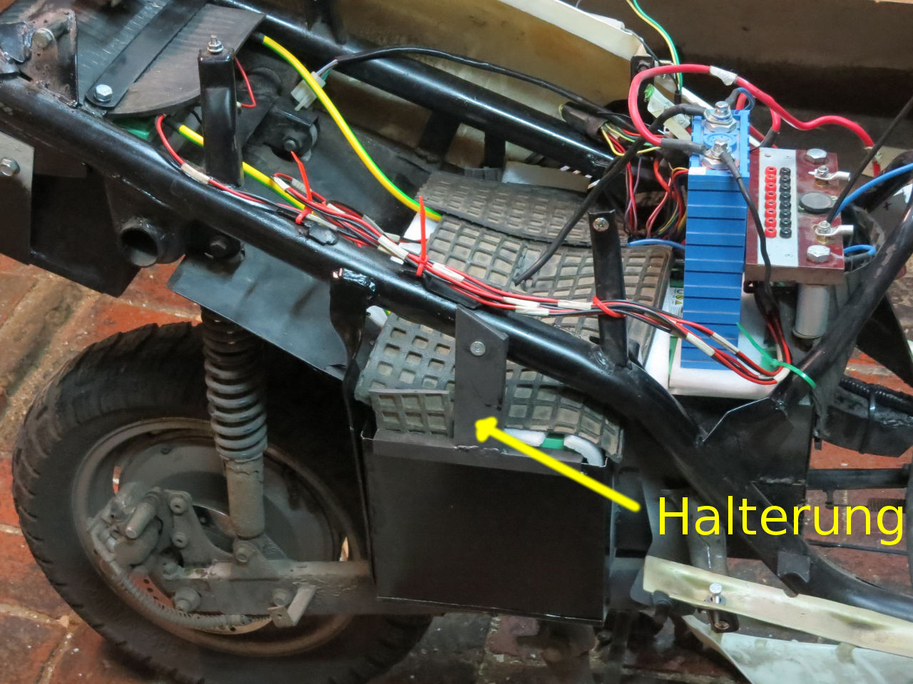

Achso, den fertigen Zugang zum Akkukasten wollt ich ja noch zeigen:
Die Halterung fixiert die lediglich eingeklemmte Seitenwand. Das funktionert hervorragend, und beim Anbringen der Verkleidungsteile musste ich nur am unteren Rand sehr wenig nachschnitzen. Ich hatte deutlich mehr Schwierigkeiten erwartet.
Das einzige, mit dem ich bisher nicht ganz glücklich bin ist, dass ich die Akkus von oben nicht festklemmen kann, weil da jetzt schlicht kein Platz mehr ist. Aber diese Anker sind so schwer, dass die wohl kaum abheben werden. Seitlich haben sie keinerlei Bewegungsspielraum. Ich werde das aber im Blick haben, und wenn das doch anfängt zu klappern, dann werde ich mir was überlegen.
