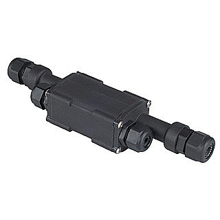

Re: Wiederaufbau Solarscooter SC 3540/4040
sowas z.B.

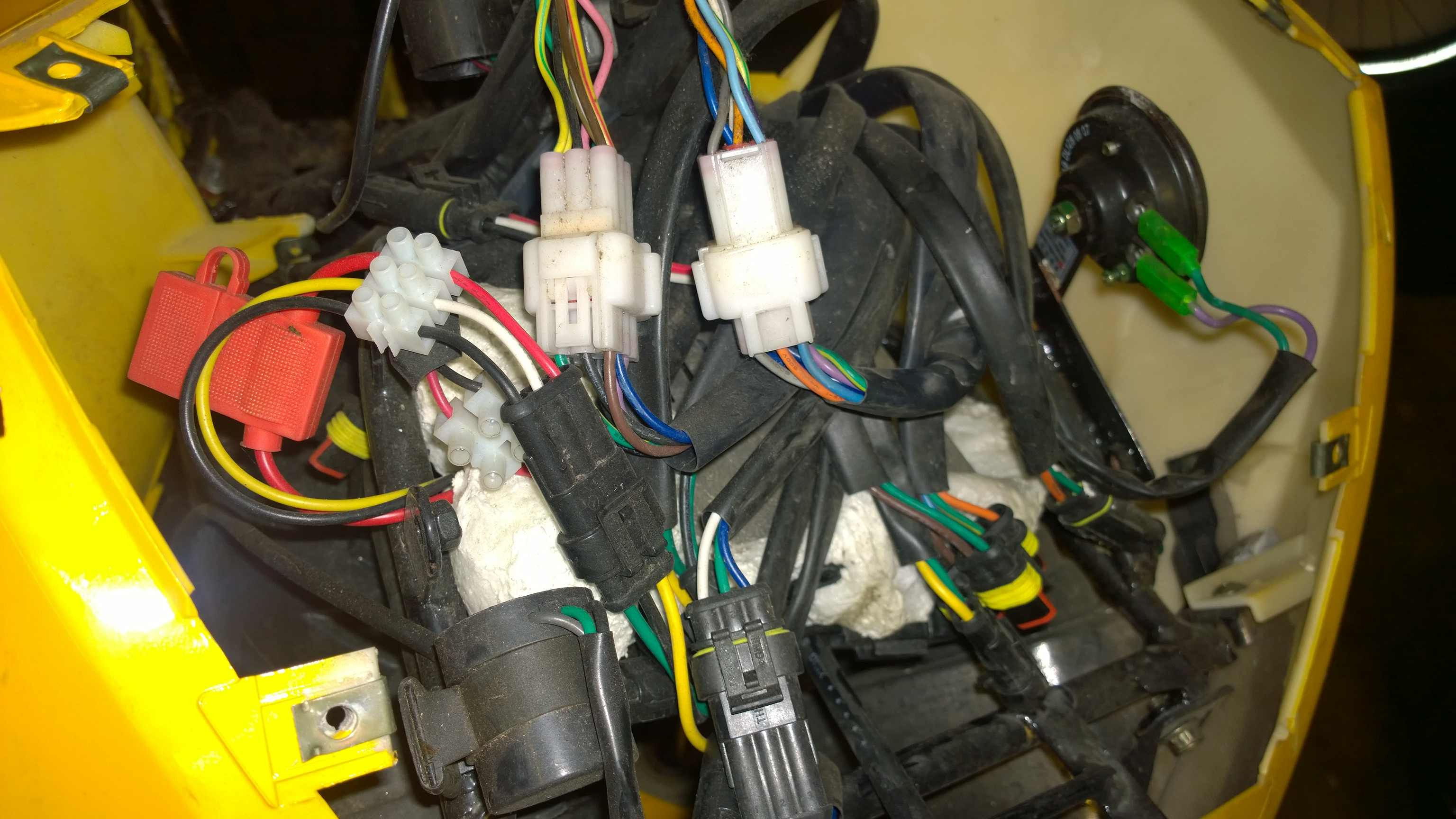

auf der Suche nach einem schönen Platz für die 3 Cellloger und den Cycle Analyst vorne rum auch mal freigelegt ....
mal eine schöne Methode den DCDC Wandler zu befestigen .... Bauschaum
und der Wandler ist nur für 60V
Bisher hat der wohl funktioniert ... mal aufschrauben was da drinnen ist ...
Da wird nix wackeln mit Bauschaum.
Kannte ich auch noch nicht.
Könnte man ja auch im Batteriekasten verwenden.
Der 60V DC/DC kann das Pimpen auf 72V ab. Er muss ja auch bei geladenen Akkus mit 73V bei 20 Zellen klar kommen.
Auch der Controller kann das ab. Nur die Unterspannabschaltung greift dann nicht im controller.
Aber Lüsterklemmen im Nassbereich ein nogo.

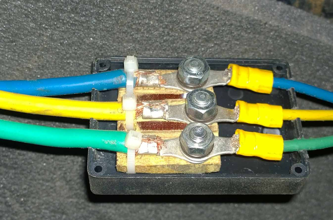

So sieht jetzt meine aktuelle Lösung aus.
DIY Motorklemmbrett aus altem Stück Pertinax selber geklöppelt.
Das ganze in eine kleine IP67 Plastebox und die Kabel ein und Ausgänge ein bischen mit Dichtungsmasse zuschmieren, evtl. noch Klimamembran und gut.
Habe dummerweise nur Ringkabelschuhe für 6mm² gekauft.
Motorseite passt, vom Controller kommt > 6mm².
habe die Isolierung entfernt und den Quetschteil etwas aufgebogen. und dann das dickere Kabel da rein verquetscht.
Lösungsansatz 1 jetzt das ganze verlöten , ich weis ist böse, aber fürs erste elektrisch guter Kontakt. Kabel sind ja im durch Zinn starren Bereich gut von der Box geführt.
Lösungsansatz 2 grösserer Ringkabelschuh ... da müsste ich mir noch eine fettere Crimpzange besorgen..
Vorschläge bitte

- Beiträge: 19318
Hutec, Hut ab, das Klemmbrett ist Spitze! Genau so wollte ich meines auch machen, aber dann war das so ein Wust beim Motortausch, dass ich mir DAS nicht auch noch angetan habe. Ich hatte eh auf meinen Austauschmotor schon einen neuen Reifen aufziehen lassen, von daher stört mich jetzt eher das überlange, verlängerte Motorphasen-Kabel mit seinen 10mm²chen, das ich im Roller verwursten musste. Das ist jetzt eine super Heizschleife geworden

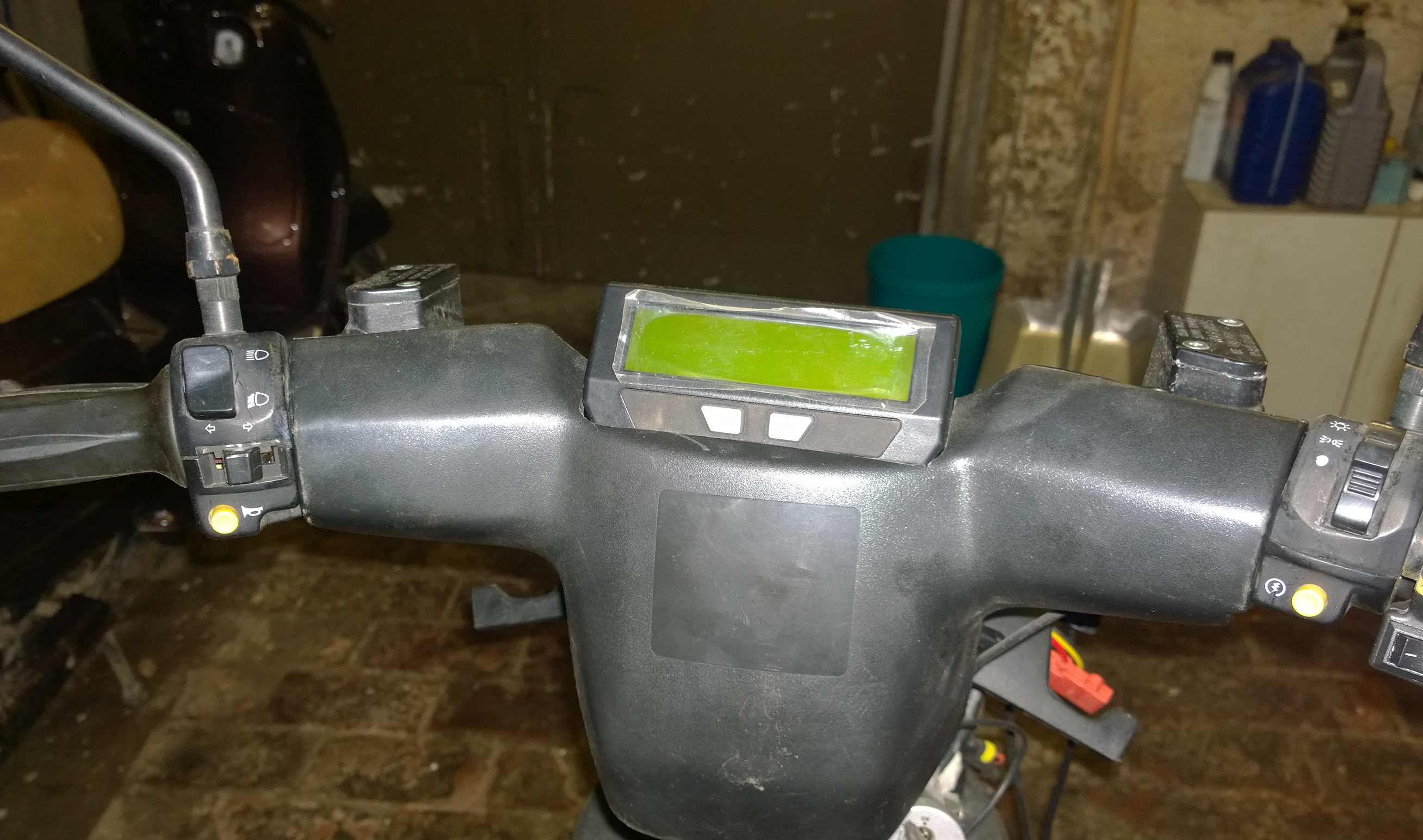

gestern noch ein bischen am neuen Zuhause des Cycle Analyst gedremelt.
Die Lenker Cockpit Verkeleidung hat massig Platz , und die Position past optimal.
Vielleicht mache ich die Cellloger noch unterhalb davon.
Der Cycle Analyst V3 ist ein tolles Spielzeug, was man da alles über den PC alles parametrieren kann .....
Endausbau soll sein, dass wenn ein Celloger eine Zelle am absaufen sieht die Leistung entsprechend zurücknimmt. Mal sehen, der Stromlauf steht schon im Kopf ... Ein Grab von Optokopplern
