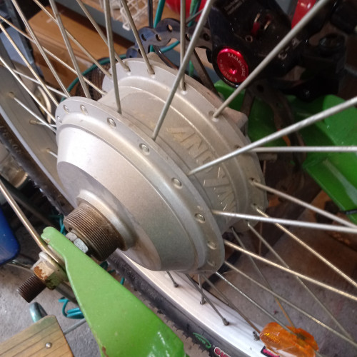

Ups... zu blöd... habe jetzt alles eingebaut, jetzt sieht der Trottel in mir das der Akku ja 42 V hat :shock: .
Verbaut waren diese drei Green Bleigel, aber ich denke mal der Motor und Regler kann das ab ?!

3x12v oder 10x3,6v nominal Spannung ergibt jeweils 36v. Bei 14,4v Lade Endspannung wären wir sogar bei 43,2 statt 42v vom liion. Passt doch? Einzig würde wohl die abschaltspannung bei Blei höher liegen womit eben der liion nie ganz leer geht.

Ja dann.... alles bestens.
