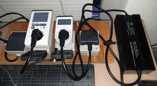

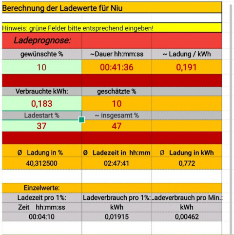

Beitrag von AkkuSchrauber »
Ja, stimmt!
Ich kann anhand der Leistungsaufnahme sehen, in welchem Zustand der Akku ist, abschätzen wie voll er ist und für die 20/80 Regelung prozent genaue Ladezeiten prognostizieren. In Verbindung mit einer Excel Tabelle bekomme ich sowohl eine Ladekurve, als auch einen Überblick über Verbrauch und mögliche Reichweite bei wieviel Ladung. Ich habe dafür dem Verbrauchsmesser eine Schaltuhr vorgeschaltet und damit volle Ladekontrolle.
Ergebnis:Niu N1S ->~0,01915kWh pro 1% Ladung im Akku was einer Zeit von 4Min.10 Sekunden entspricht oder 10%Akku=5km Strecke
