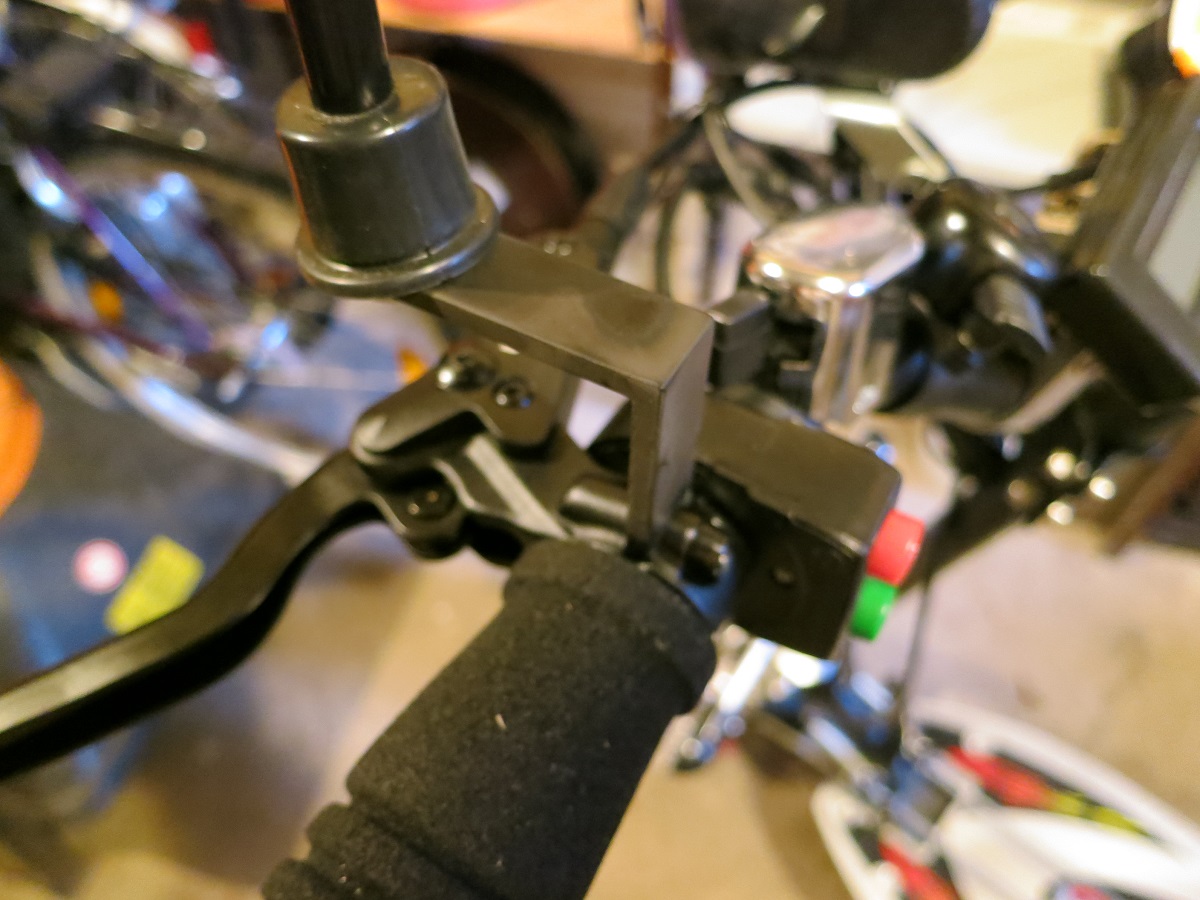

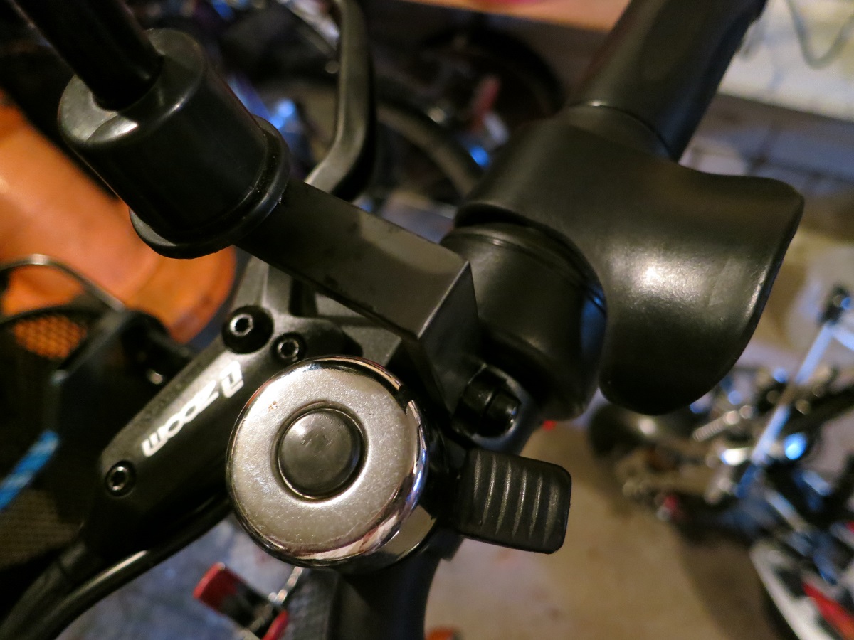

die Spiegel sind auch wieder angebaut.
Mit einem Winkel aus 4mm Alu habe ich den Halter gesägt. An beiden Ende ein 5mm Loch gebohrt und in das Loch für den Spiegel 6mm Gewinde geschnitten.
In den Spalt der Bremsenbefestigung festgeklemmt, den Spiegel mit einer Kontermutter fixiert und noch ein bisschen Farbe – Fertig.

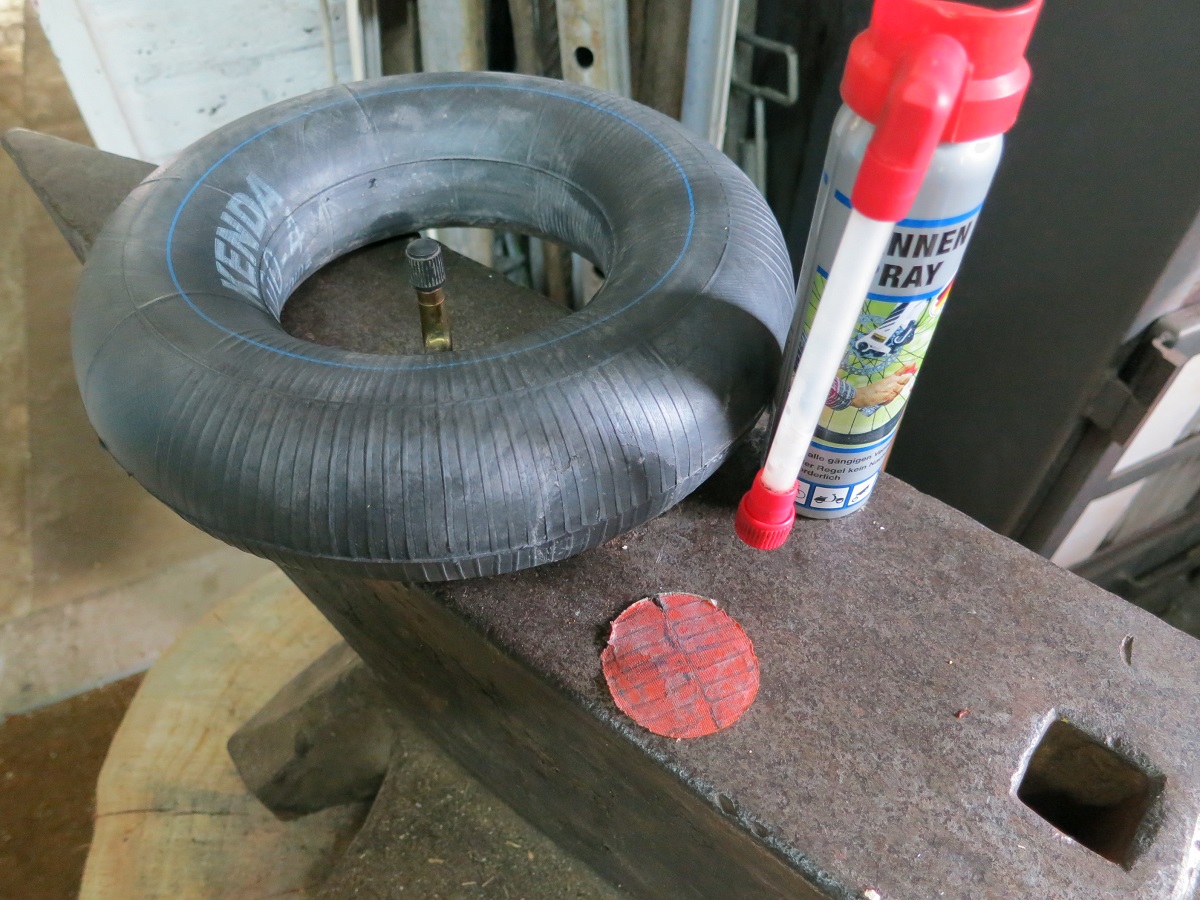

riesen Pech gehabt, nach einer Strecke von 9 km hatte ich einen Plattfuß.
Werkzeug, Flickzeug und Pannenspray im Gepäck, also halb so schlimm denke ich.
Alle Mühen sind aber vergeblich, dabei steckte nur eine Klammer von einem Tacker im Reifen.
Ich nehme den Mach1 von meiner Frau und düse nach Hause, um das Auto für den Rücktransport zu holen.
Am nächsten Tag mach ich mich an die Reparatur. An den Schlauch kommt man nur heran, wen man die beiden Hälften der Felge aufschraubt. Der Schlauch hat leider keine glatte Oberfläche und der Flicken schließt nicht dicht ab. Am nächsten Tag ist der Druck um die Hälfte gesunken.
Mit einem neuen Schlauch läuft er wieder.
