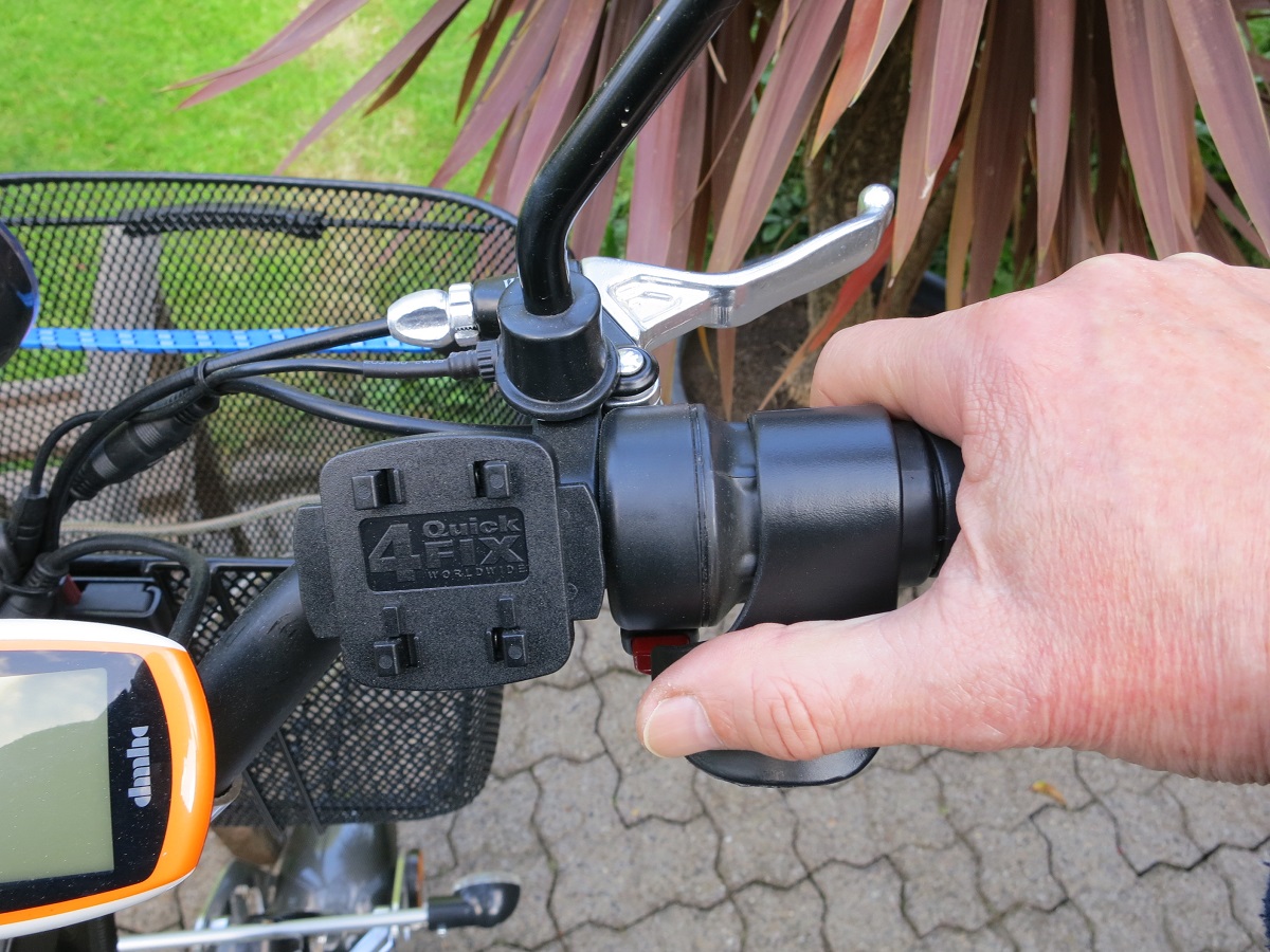

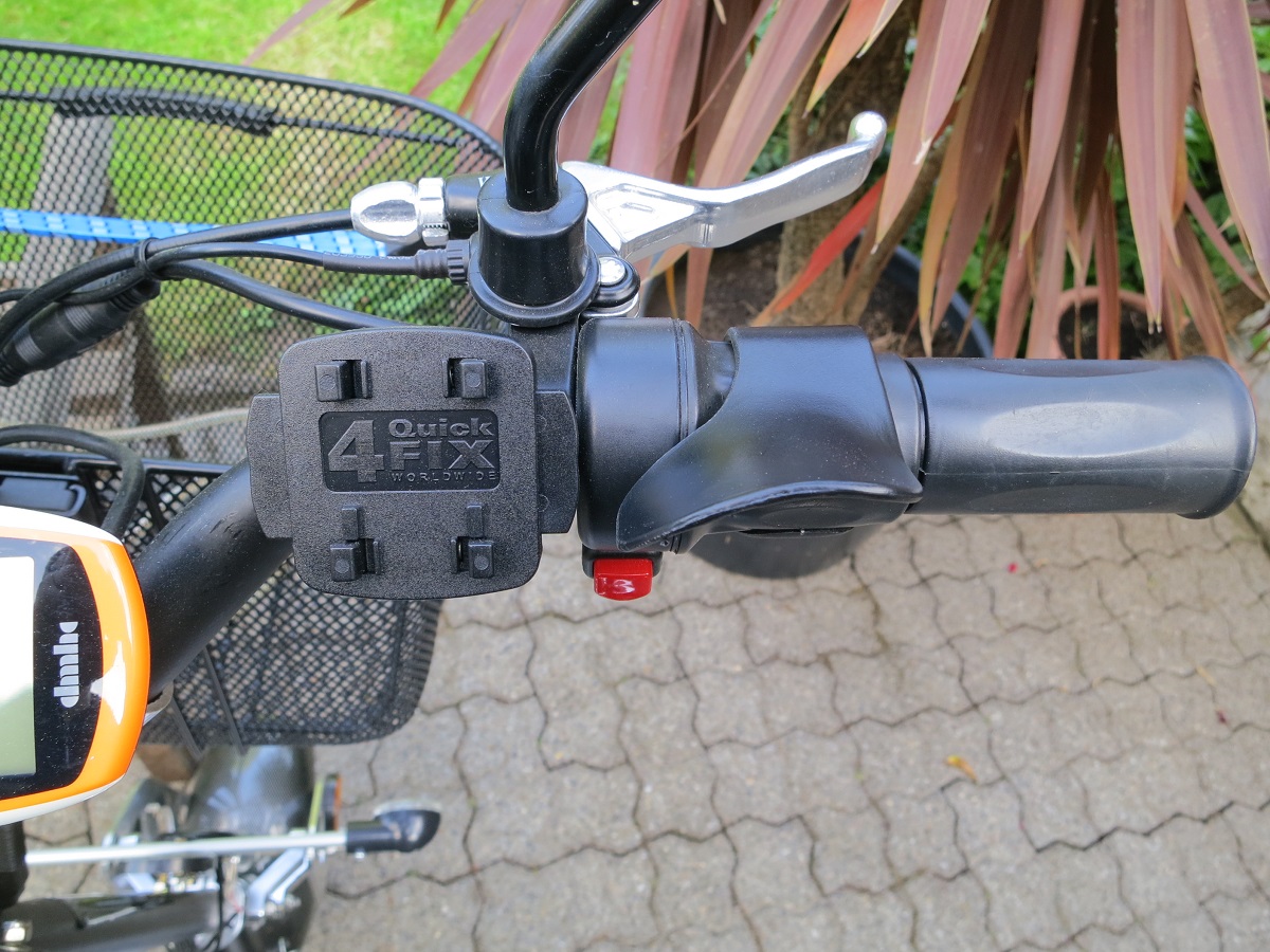

durch die Anregung von Leiseflitzer habe ich mir bei amazon eine Gasgriffhilfe gekauft.
Mit ein bisschen Modifizierung passt die Gasgriffhilfe wie Maßgeschneidert und klemmt bombenfest. Durch drehen im Urzeigersinn wird das Teil montiert und kann auch so wieder demontiert werden.
Gruß Harry

der 1. Langstreckentest über 30,5km mit meinen beiden Veränderungen an den beiden Mach1.
Mit der Gasgriffhilfe ist meine Frau nicht klar gekommen und ich habe sie wieder entfernt. Für mich ist es eine tolle Ergänzung, die Hand verspannt sich nicht bei längerer Fahrt und das leichte Taubheitsgefühl stellt sich nicht mehr ein. Die Gasgriffhilfe ist aber kein echter Ersatz für ein Daumengas. Beim Betätigen des Bremsgriffs ist die Gasgriffhilfe etwas im Wege. Ich kann die Hilfe aber empfehlen.
