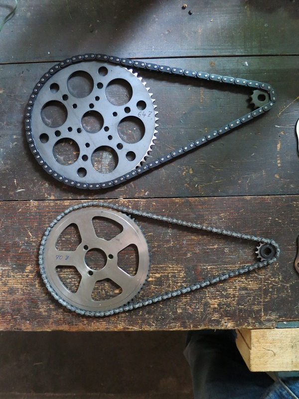

Der Bt-250 von Rolektro hat die dünne Kette.
Auf dem Foto kannst du den Unterschied erkennen.
