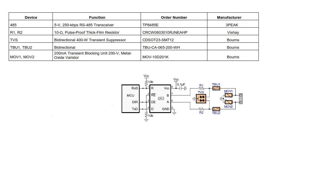

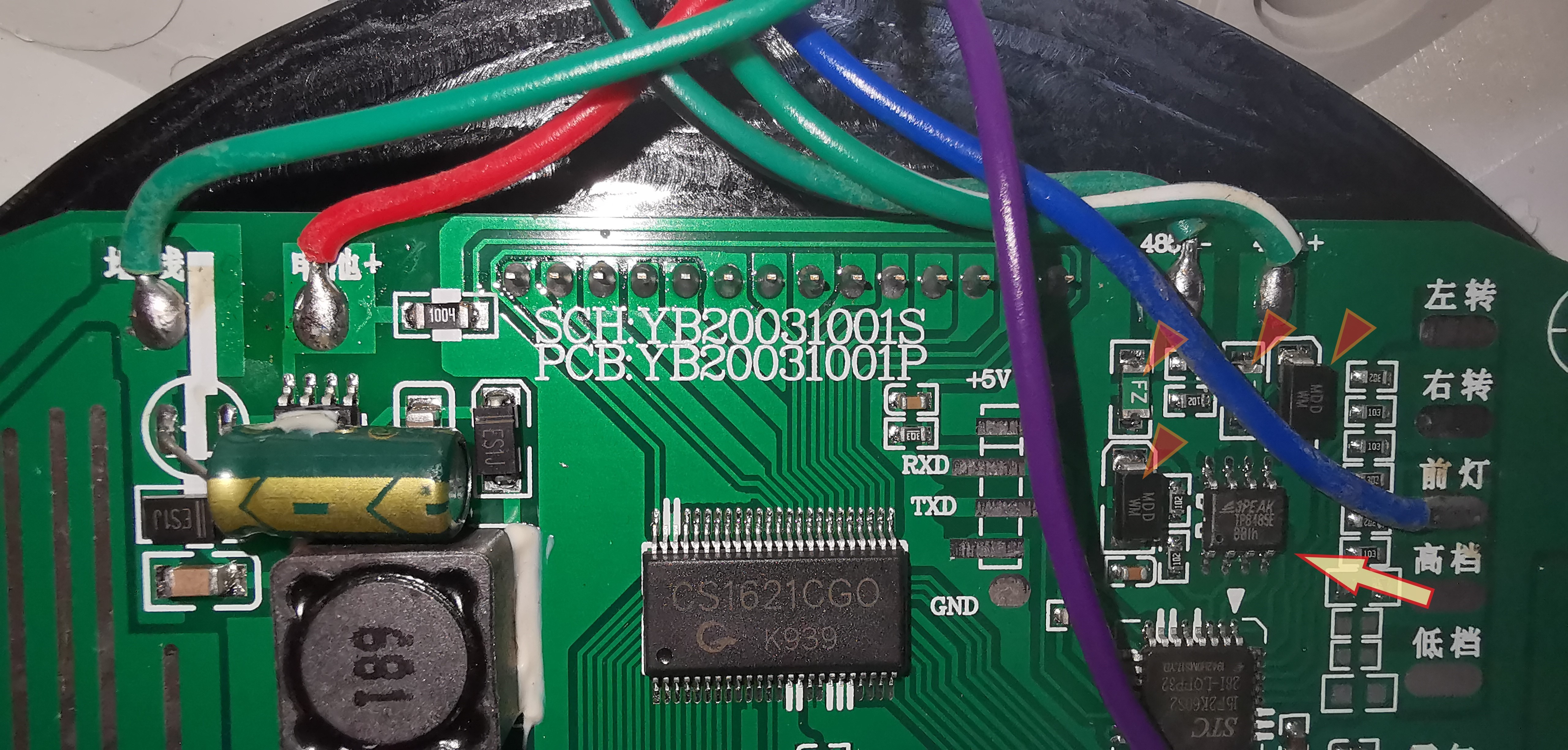

vielleicht kannst Du das Display noch reparieren.
Meine 'Vermutung, die RS485-Schnittstelle ist defekt, durch das paralelle zusammenschalten.
Es gibt eine Schutzbeschaltung laut Schaltbild.
Einfach diese (markierten) Teile wechseln und ausprobieren.
Es reicht vielleicht nur die Schutzschaltung zu erneuern (ohne IC)
Sind aber alles Pfennigteile, wechsele am besten komplett.

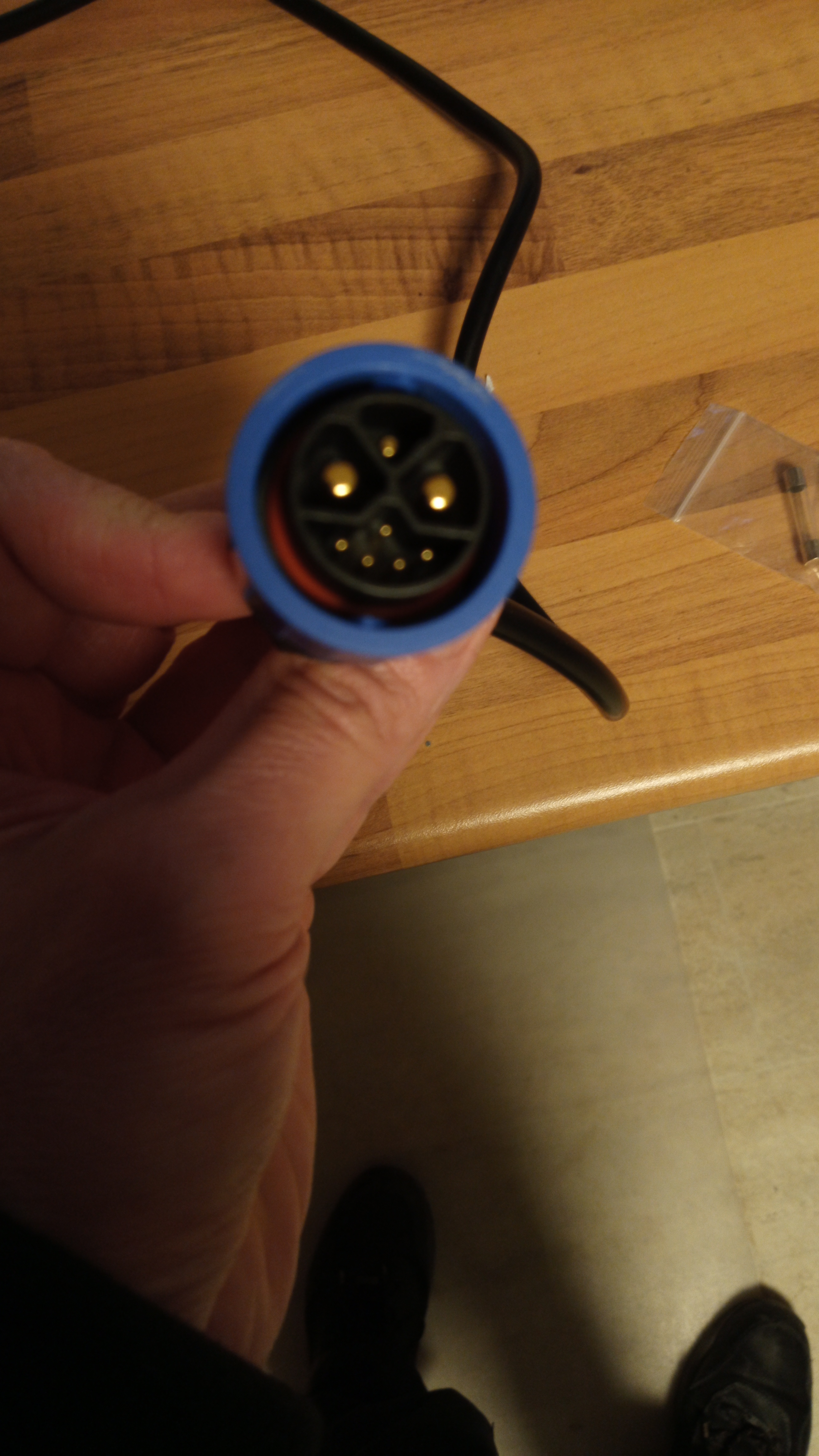

Kann mir jemand sagen, wie die Bezeichnung von dem Stecker des Ladegerätes ist? Ich suche für meinen Wayscral Roller ein neues (kleineres) Ladegerät.
Das mitgelieferte ist so groß und schwer, das es nicht wirklich unter die Sitzbank passt. Ich würde mir gerne eins in mein Topcase legen, um an meinem Arbeitsplatz laden zu können.

Der Stecker heiß Chogori.
1,2 oder 3 geht nur über den Stecker hinter dem Tacho d. h eine Brücke oder selbst einen Schalter einbauen.
