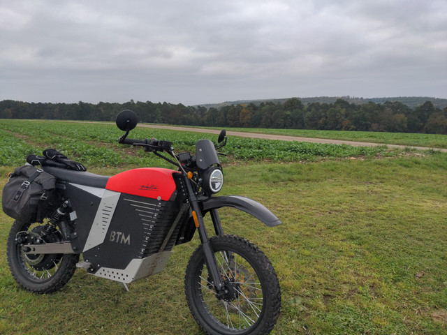

Zusatz zum Kotflügelthema, weil das hier zufällig auch der Thread dafür ist:
Vor kurzem bin ich bei herbstlichem Regen unterwegs gewesen und wurde von Helm bis Hose komplett mit Matsch eingesaut, ich sah aus wie frisch aus dem Sumpf gekrochen.
Heute habe ich deshalb bei mir den Kotflügel umgedreht, weil er so nach vorne hin ein paar cm mehr hat
Dafür muss man in das Blech zwei neue Löcher bohren, weil der Adapter am Lenker den Kotflügel nicht mittig aufnimmt. Wenn man z.B. die bestehenden Löcher als Referenz nimmt, kriegt man das mit Messschieber und etwas Augenmaß hin.
Vorsicht ist geboten, weil man zum Akkukasten hin kaum Spiel hat und der Kotflügel diesen evtl berührt, wenn man die Löcher falsch setzt.
Wenn man komplett daneben bohrt passt der Kotflügel aber sowieso nicht mit seinen Einbuchtungen zwischen die Stoßdämpfer.
Bin mal gespannt wie viel das ausmacht.
Btw bevor man den Kotflügel abschraubt sollte man wissen, dass er mit M6 Stoppmuttern befestigt ist.
