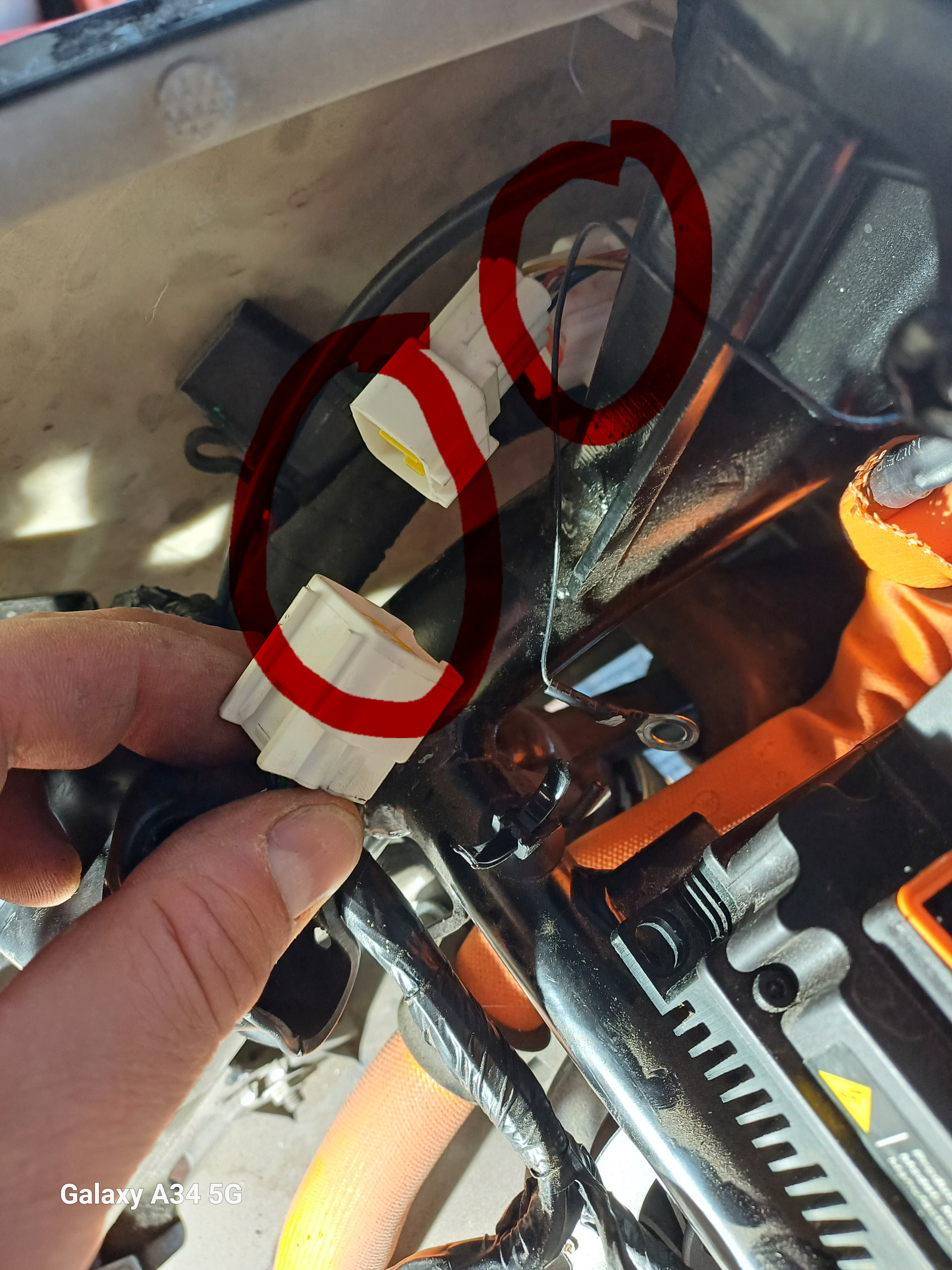

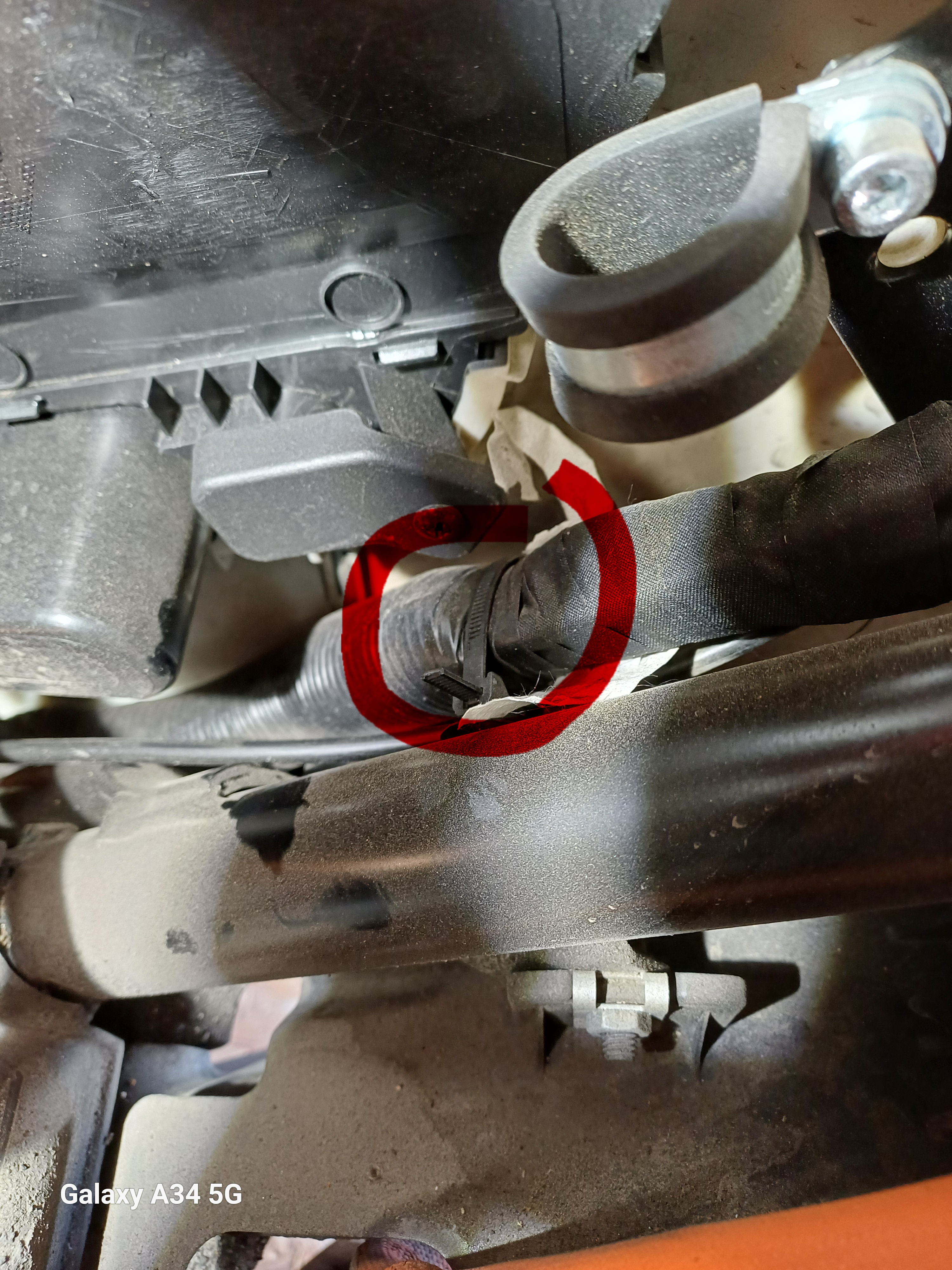

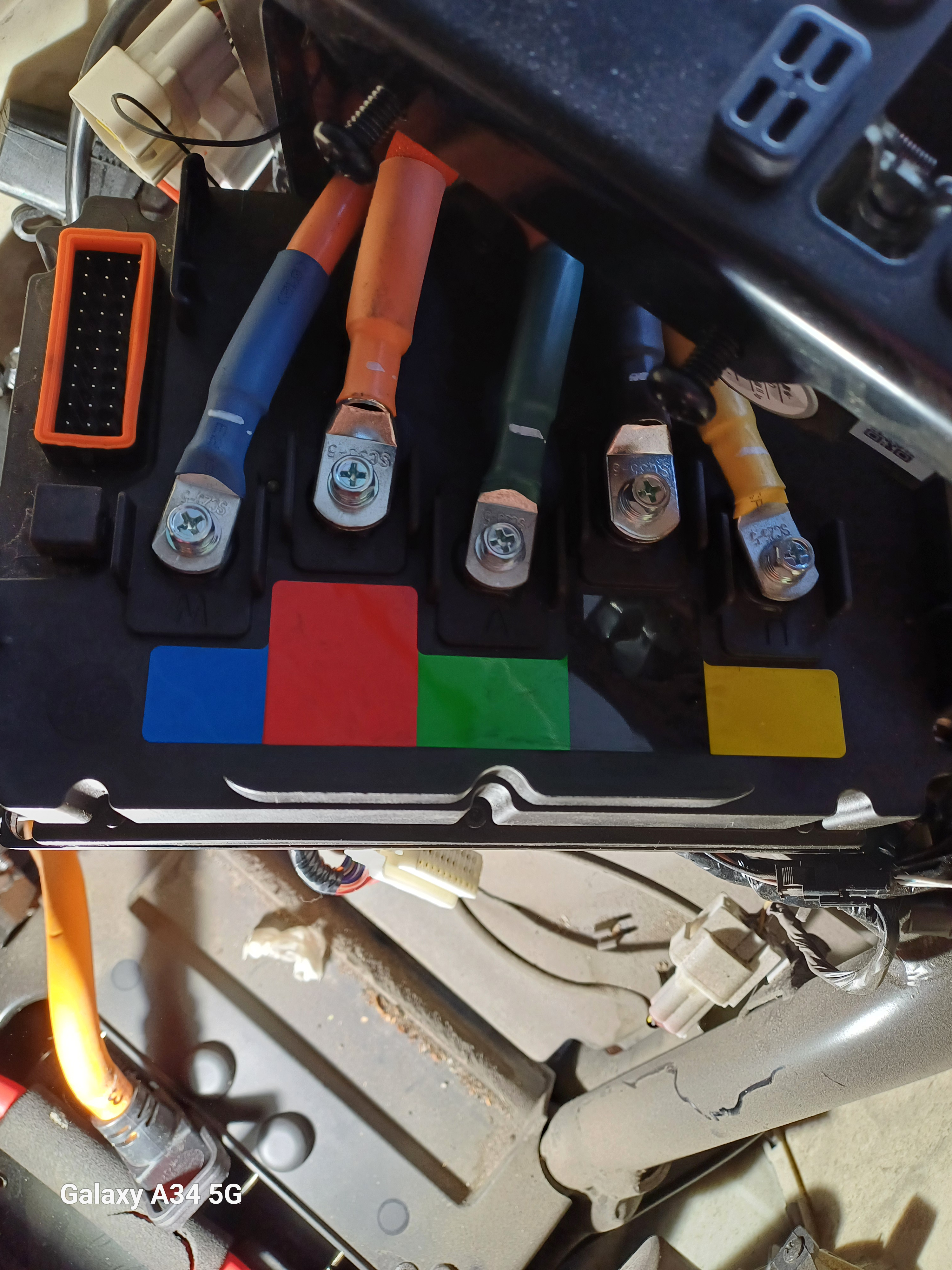

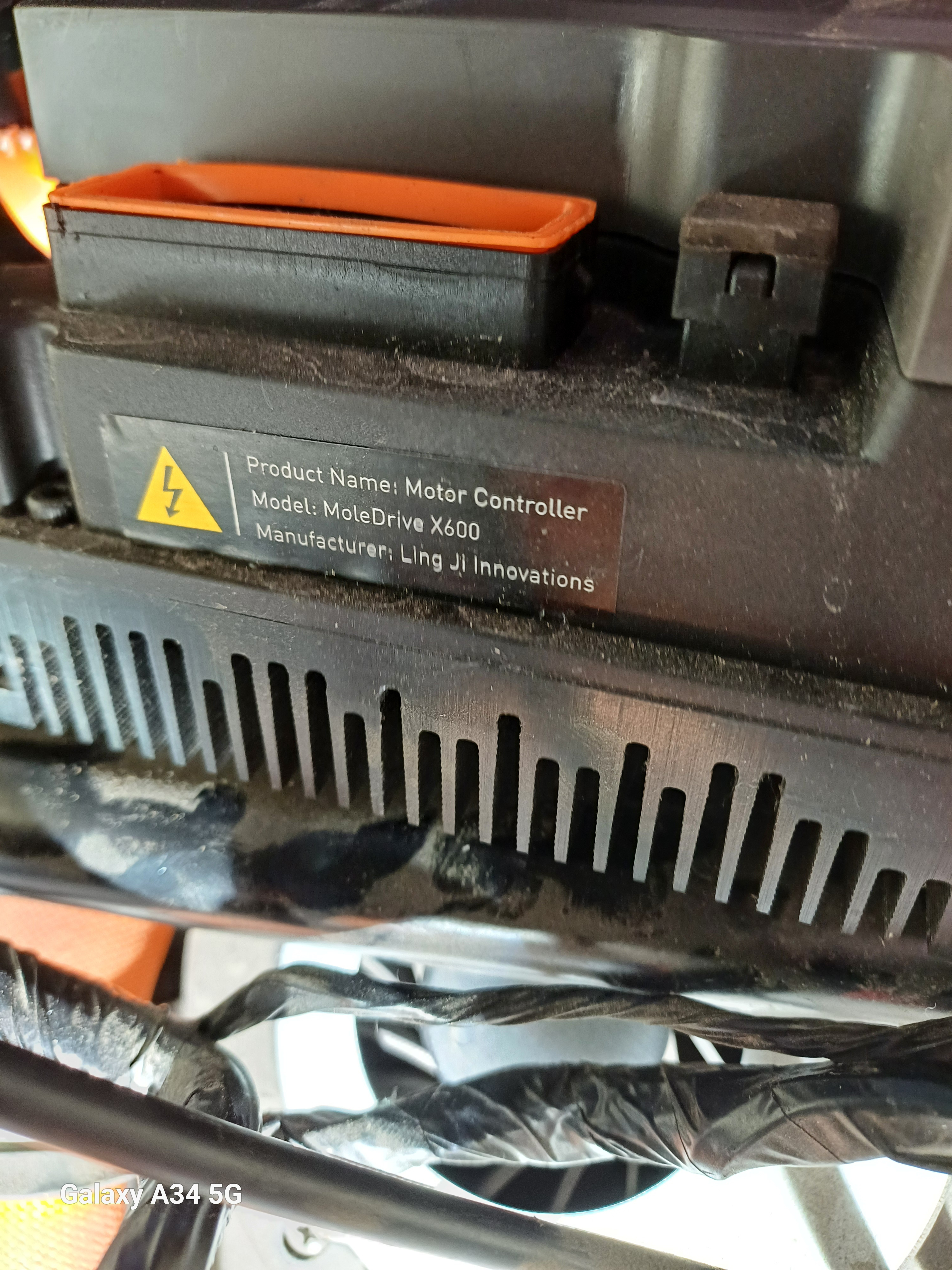

anbei ein paar Bilder bezgl. der Vorbereitung des Hinterradausbaus. Eine sehr gute Beschreibung ist ja schon da.
Mein Tipp: Ich habe alle 5 Kabel vom Controller abgeklemmt. Damit geht das Ding ganz raus.
Ansonsten an die Anleitung halten.
