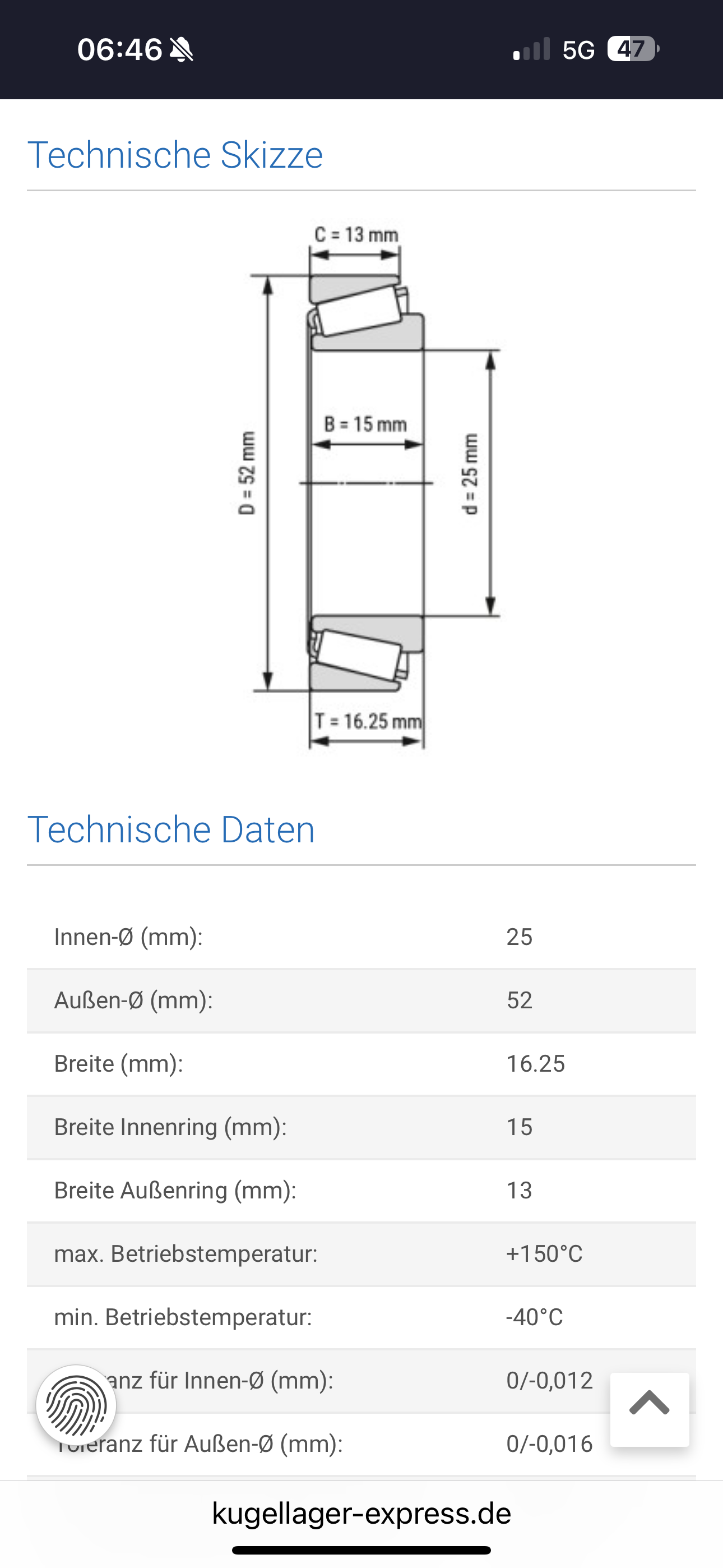

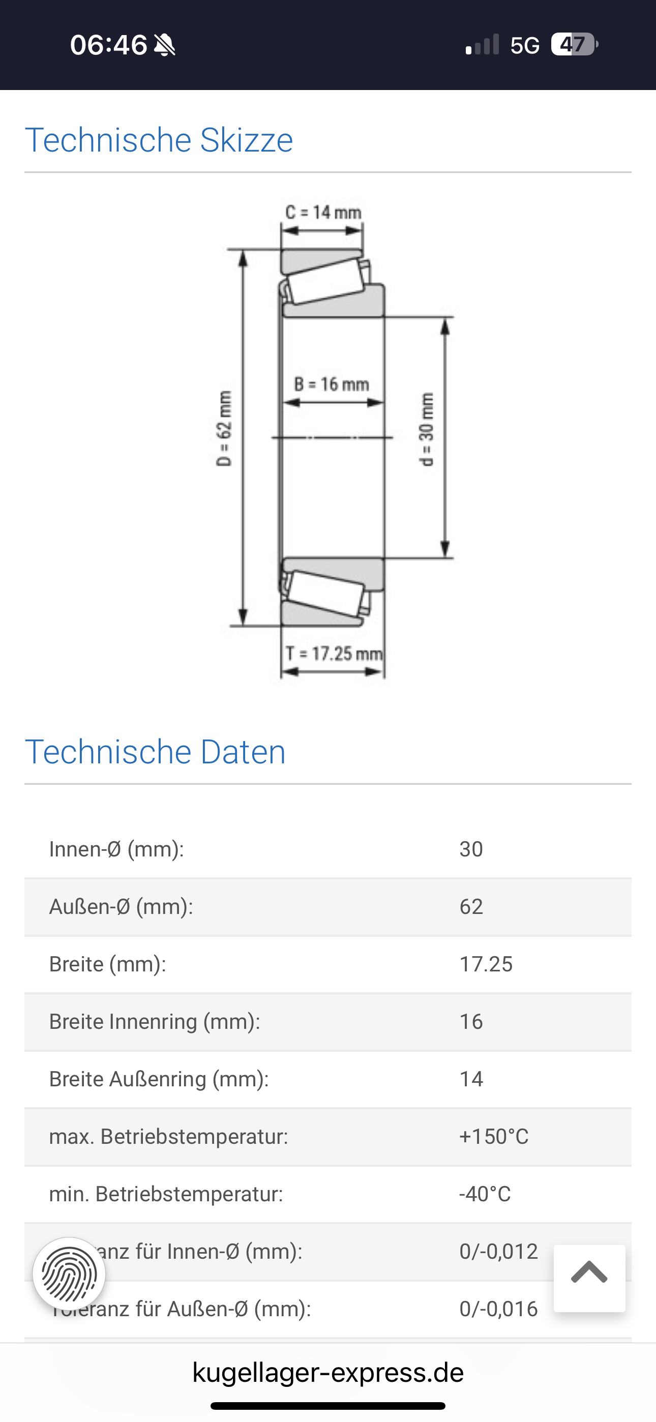

Kegelrollenlager 30206 30x62x17.25 mm
Artikelnummer: 30206
www.kugellager-express.de/kegelrollenla ... 2x17-25-mm
und
Kegelrollenlager 30205 25x52x16.25 mm
Artikelnummer: 30205
www.kugellager-express.de/kegelrollenla ... 2x16-25-mm
kosten: 8,73.- euro, + 4,90.-DHL versandkosten :)
