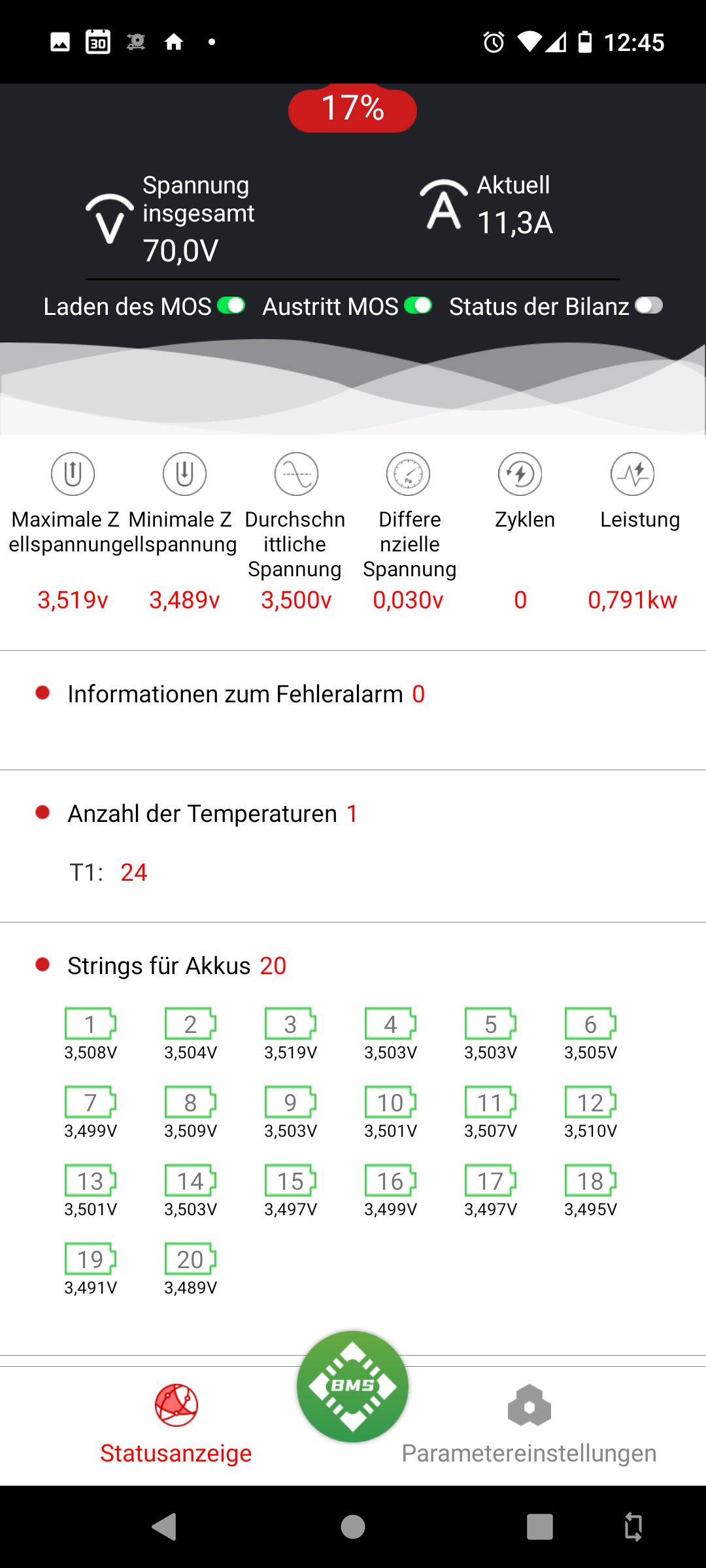

Ich lade grad mit 12A und dem DALI, Akku war quasi leergefahren:
