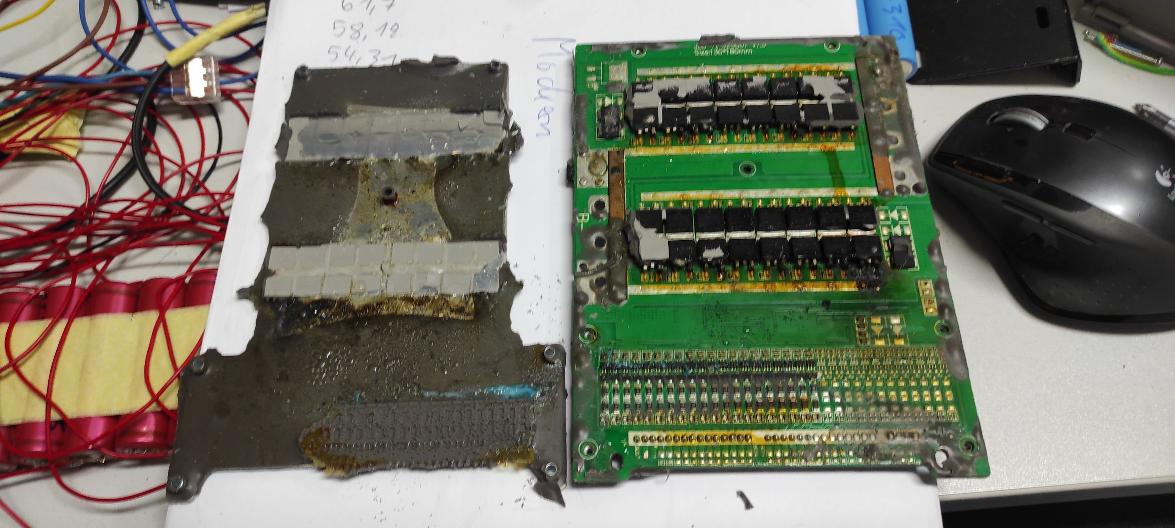

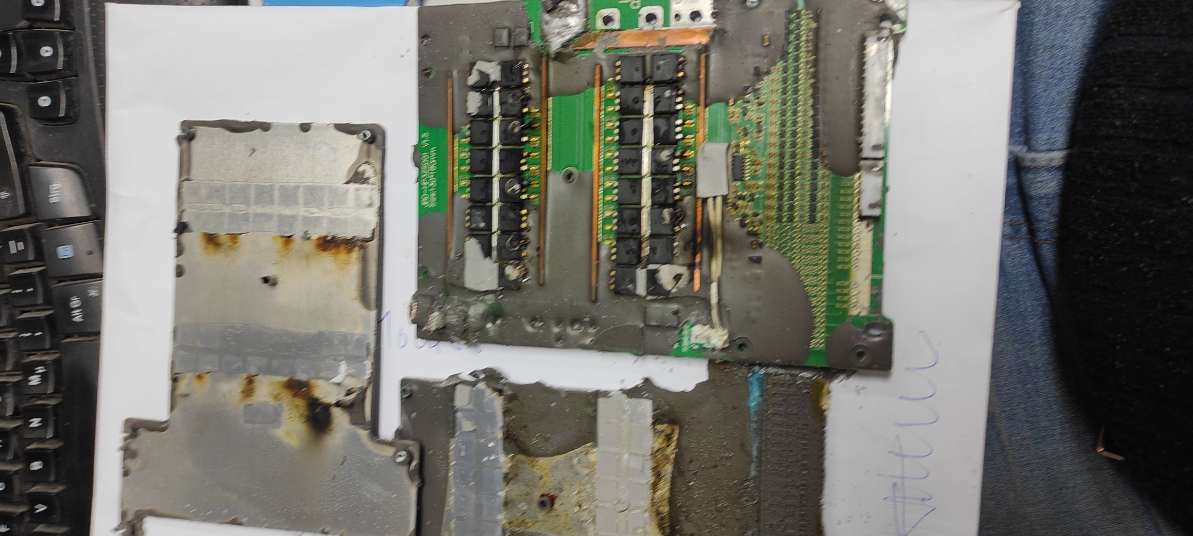

Hätten die deppen die oberen 2 cm wenigstens mit eingegossen dann wär das BMS wenigstens nicht abgeraucht. Hoffentlich steht nicht in der box nocj das wasser.

das BMS ist ein jbd-hp32s001

ich bin mir ziemlich sicher, dass das kondenswasser ist ...

Das ist Kondenswasser.
Mein alter Akku (auch aus China) in meiner Wuxi M3 hatte auch 1/4 L Wasser im Akku drin.
Komischerweise machte die BMS nie solche Probleme....(vielleicht besser vergossen, als wie hier bei der E-Odin?)
Verlust an Kapazität (von 30 Ah runter auf max. 15 Ah). Gemerkt beim Laden nach 2 Jahren Benutzung. (geringere Kwh als wie am Anfang)

25mA Balance current ist doch etwas mager.
150A Dauerstrom. Mosfets sind auf jeden Fall genug dafür drin. Da geht kurzfristig auch noch mehr.

Hab jetzt ein dali 250a provisorisch eingebaut. Mal schauen, die zellen sind jedenfalls noch in Ordnung. Nix driftet.
Edit: DALI ist eingebaut, bei Probefahrt gefühlt doppelte Leistung, vermutlich war das BMS schon immer am sterben ...
