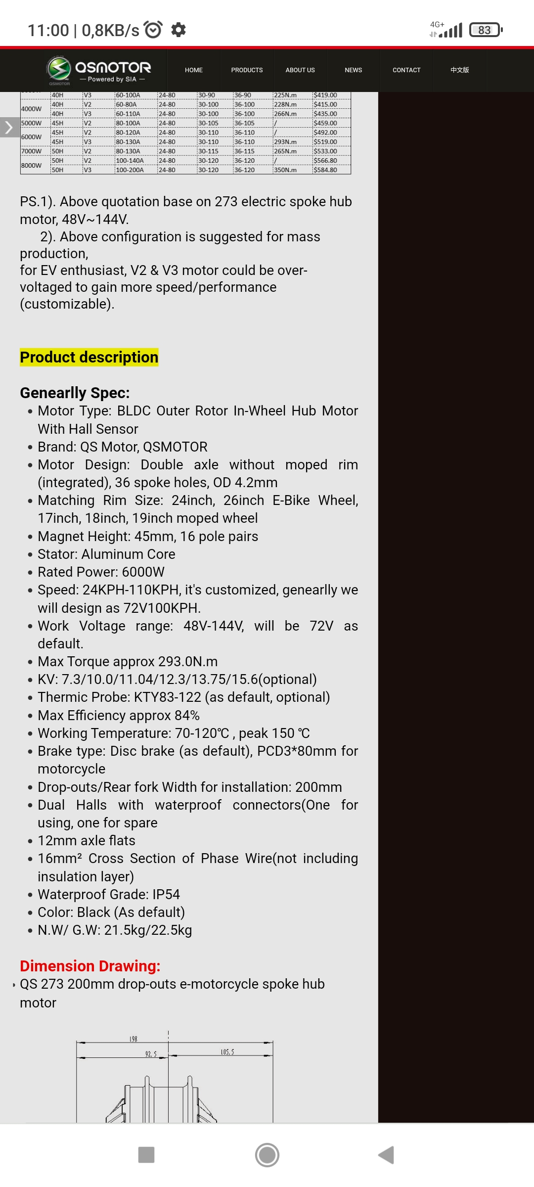

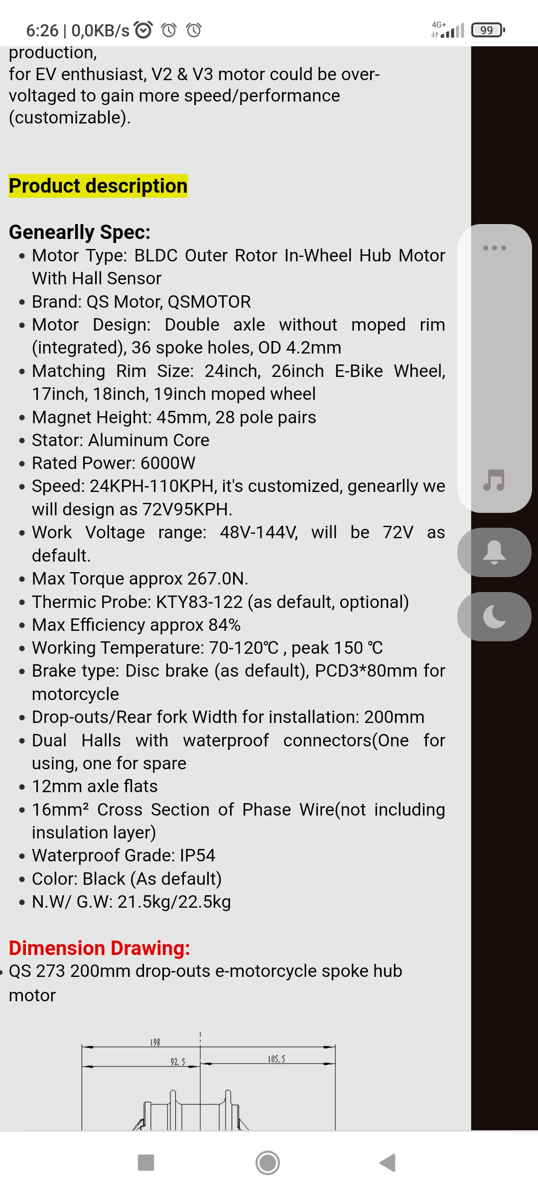

Wie man sehe kann bei qs ist die Version 2 mit 26 Polen ausgestattet und Version 3 mit 16 man könnte mehr Geschwindigkeit raus bekommen wenn man die v3 nehmen würde. Das heißt das man auch auf die 120 kmh mit dem richtigen Kontroller kommen würde.

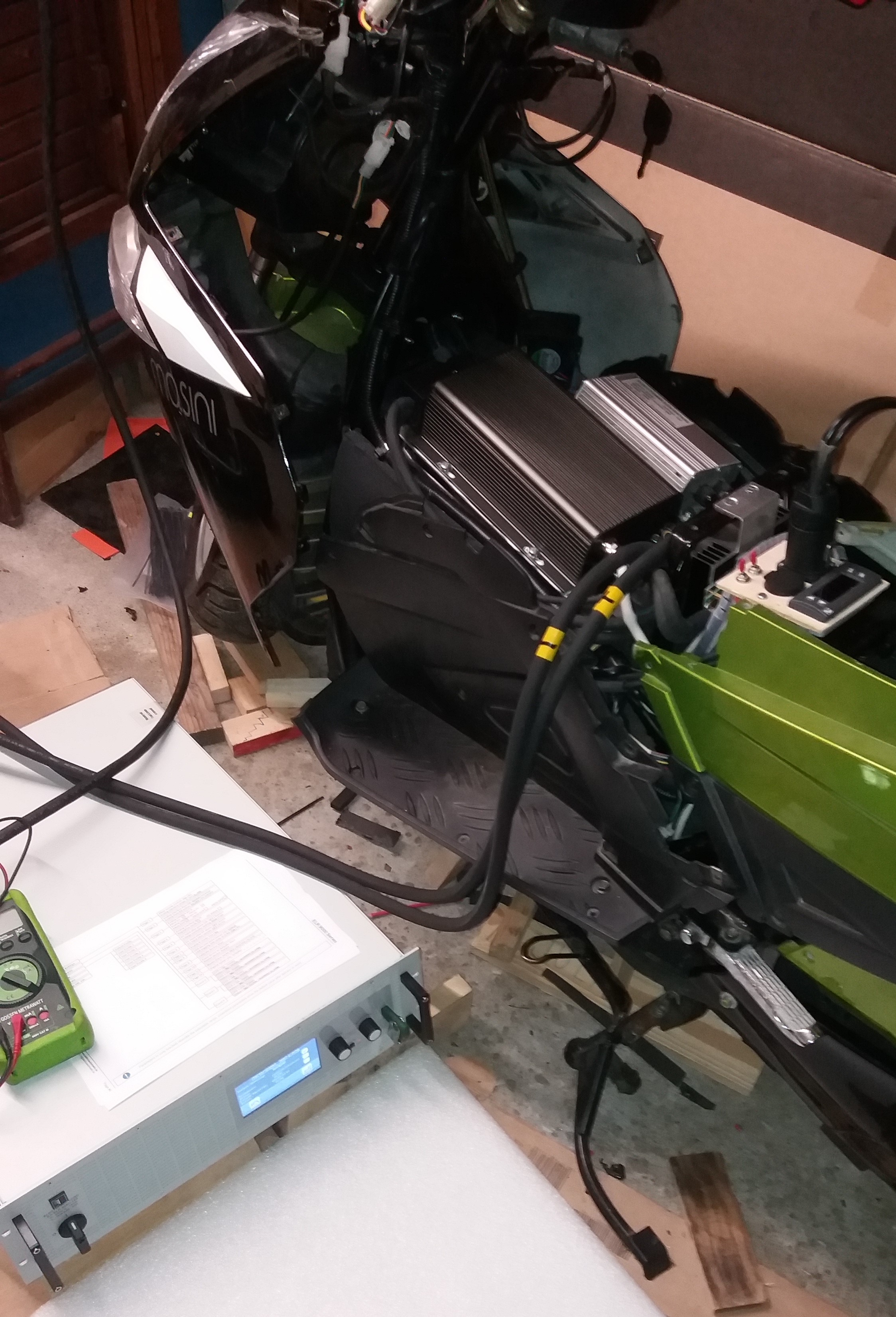

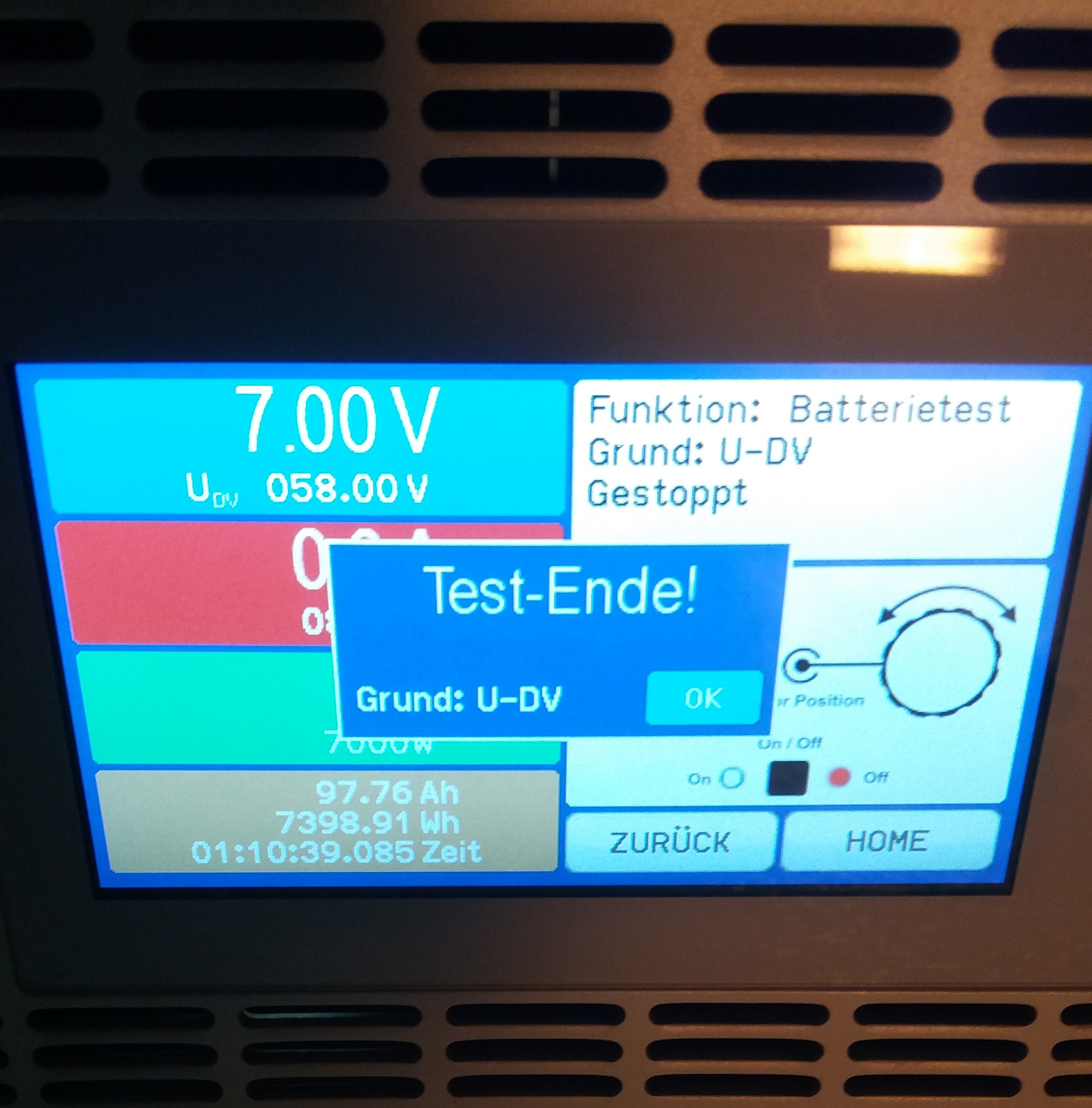

Den DC-Strom am Controller Stück für Stück hoch drehen und dann beim bergauf fahren schauen was passiert.
im schlimmsten Fall raucht dir dabei aber der Controller ab , weil er die Rückspeisespannung vom Motor nach dem wegbrechen des Akkus nirgends wo mehr hin schieben kann. Das sollte im Bereich unter 70km/h nicht passieren, da dort die Feldschwächung noch nicht aktiv ist und somit die generierte Spannung noch im Bereich liegt welche der Controller verkraften sollte.
Wenn du Zugriff auf eine Elektronische Last >10kW hast könntest du auch die nehmen.
Anbei ein Bildchen von ersten Dauertest (voll nach leer) mit 82A meines Akkus und der Verkabelung, allerdings hatte die Last nur die Möglichkeit 7kW zu ziehen.

Nun, State of the Art sind die V4 (Wicklungs)-Motoren. Ein 8.000W Motor mit der richtigen kV-Zahl (Umdrehungen pro Volt) sollte die 120km/h packen. Des Weiteren braucht man einen stärkeren Controller sowie ein stärkeres BMS. In V4 nehmen: https://de.aliexpress.com/item/33045740 ... 45421%21sh
