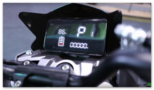

Ich habe aus einem Video E-Odin 10KW ein Foto von dem Display gemacht !!! Weiß Jemand was darüber , oder ist das nur eine Folie ??? Im Video sieht man das ein Ladegerät angeschlossen ist !!! Gruß Wolfgang !!!

Wie eine Folie sieht mir das nicht aus, eher wie ein großes SmartphoneAlter Mann hat geschrieben: ↑Fr 13. Jan 2023, 13:45Ich habe aus einem Video E-Odin 10KW ein Foto von dem Display gemacht !!! Weiß Jemand was darüber , oder ist das nur eine Folie ??? Im Video sieht man das ein Ladegerät angeschlossen ist !!! Gruß Wolfgang !!!
Schaut aber irgendwie anders aus als das Display von "Zimmermännches" 10kW E-Odin:

Hier das Video ( https://www.youtube.com/watch?v=hxmUVv7N1Tg )jeff-jordan hat geschrieben: ↑Fr 13. Jan 2023, 13:52Wie eine Folie sieht mir das nicht aus, eher wie ein großes SmartphoneAlter Mann hat geschrieben: ↑Fr 13. Jan 2023, 13:45Ich habe aus einem Video E-Odin 10KW ein Foto von dem Display gemacht !!! Weiß Jemand was darüber , oder ist das nur eine Folie ??? Im Video sieht man das ein Ladegerät angeschlossen ist !!! Gruß Wolfgang !!!.

Die Odin aus dem Video wird ja vom "Hersteller" Watts vertrieben. Dies wird dann wahrscheinlich eher eine Odin mit "Sonderdisplay" sein wenn Odin das so anbieten sollte oder vielleicht sogar von Watts nachgerüstet sein.Alter Mann hat geschrieben: ↑Fr 13. Jan 2023, 14:08Hier das Video ( https://www.youtube.com/watch?v=hxmUVv7N1Tg )jeff-jordan hat geschrieben: ↑Fr 13. Jan 2023, 13:52Wie eine Folie sieht mir das nicht aus, eher wie ein großes SmartphoneAlter Mann hat geschrieben: ↑Fr 13. Jan 2023, 13:45Ich habe aus einem Video E-Odin 10KW ein Foto von dem Display gemacht !!! Weiß Jemand was darüber , oder ist das nur eine Folie ??? Im Video sieht man das ein Ladegerät angeschlossen ist !!! Gruß Wolfgang !!!.
