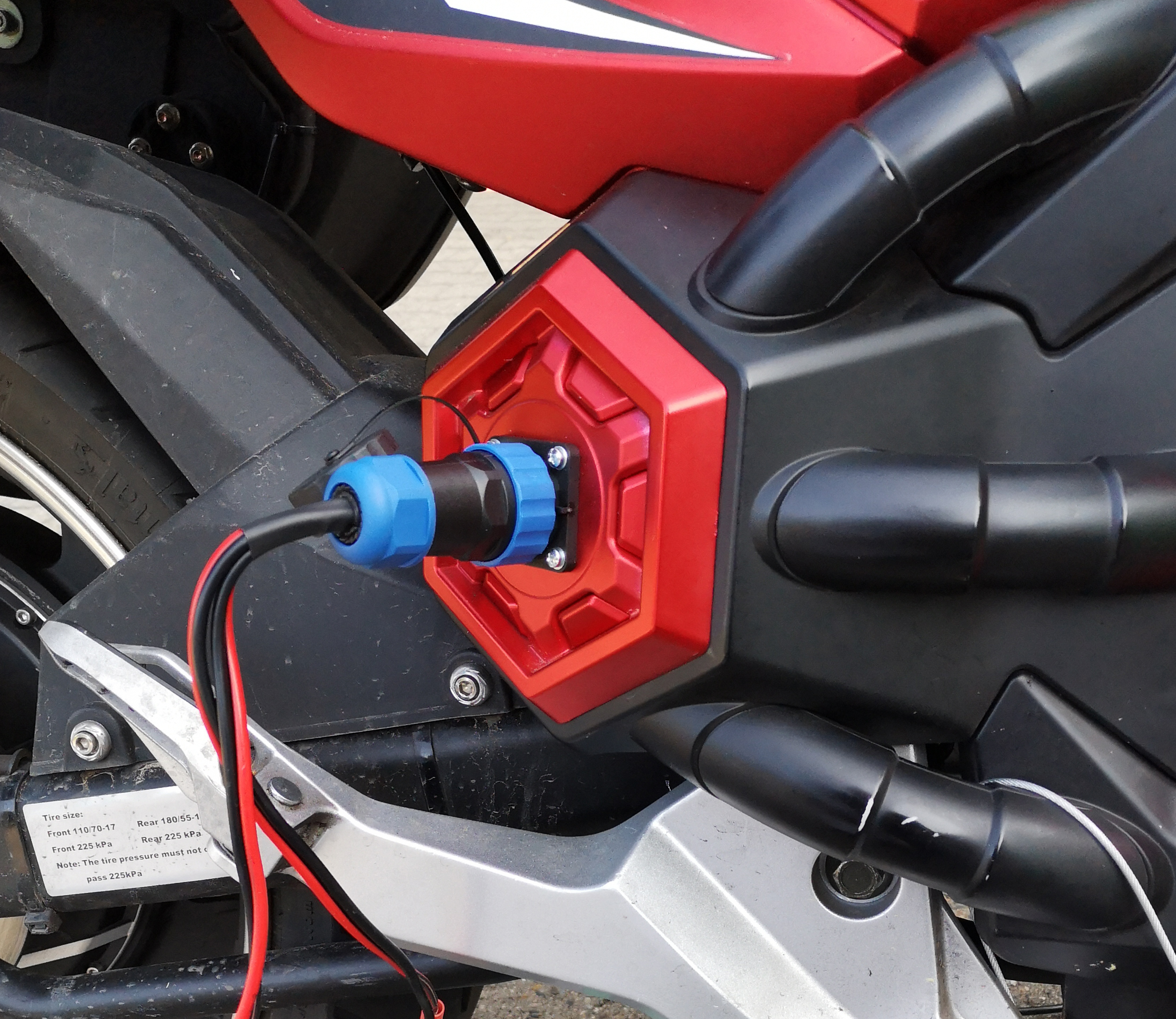

Aktuell müssen die Fahrzeug 2 bis 4 aus meiner Signatur herhalten. Wobei bei der 2er Odin langsam aber sicher der Ladestecker seinen Kontakt aufgibt.

BRB hat geschrieben:
Fr 15. Aug 2025, 13:40
Jeff hatte da doch einen SP28 von ali oder sowas montiert und war ganz zufrieden mit dem Ergebnis, oder?
Genau, die SP28 in der 2-, 3- und 4-Pin Version können an den Kontakten dauerhaft bis 45A verkraften.
Ich hab' mir die 3-Pin Version installiert (mit dem 3. Pin für die "Wegfahrsperre" bzw. das kleine gelbe Kabel) und lade darüber entweder mit 13A von meiner PV-Anlage, oder mit den 40A meines 3,3kW Ladegerätes.
