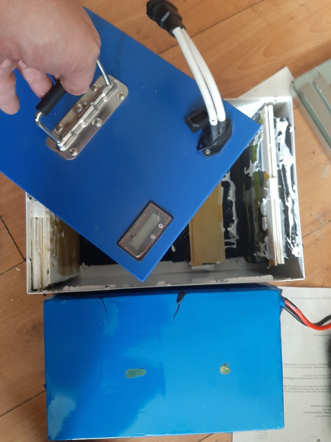

Ich rüste gerade einen E-Lizy/Nelo auf Lithium um, ich habe meine Sachen auch von Aliexpress, die gleiche Batterie in einer Blechdose, die Batterie darin ist viel kleiner als die Dose und nicht immer richtig im Schaumstoff platziert (ich habe eine geöffnet), es gibt ein BMS und kleine runde Lithiumzellen, die Verpackung befindet sich in einer Plastikbox und in einem blauen Schrumpfschlauch, das Ladegerät, das ich gefunden habe, ist fast das gleiche wie das Bleibatterieladegerät und kann eins zu eins in die vorhandene Verkabelung eingesteckt werden
der Stecker mit Hauptschalter liegt dem Akkupack bei
Was ich mit meiner vorherigen Lithiumbatterie herausgefunden habe: "Sie vertragen die Kälte nicht gut", arbeite ich jetzt daran, eine Batterieheizung in die Box einzubauen

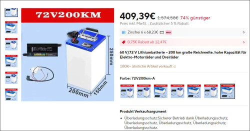

Kapazitätsangabe in Reichweite 200 km würde mich abschrecken.
accu : https://de.aliexpress.com/item/1005008501397632.html
Gruß Conny
- Beiträge: 6944
Re: Econelo E Lizzy von 2019 Akku umrüsten von Bleigel auf Lithium ?
Mich würde abschrecken- Werbung mit Blockzellen:
Aber tatsächlich Rundzellen drin !?!
VG
VG

Sieht innen ganz anders aus.
Funktioniert gut, verträgt kaltes Wetter aber nicht so gut.

Das müssen SUPERZELLEN sein.

Sie haben das gleiche Paket mit weniger Platz um sie herum, sie haben ein BMS und bestehen aus 18650 Lithiumzellen in einer 21S-Konfiguration (72 volt)

Ich schätze 20 statt 200 km. Ich würde erst mal nicht mehr als 10 km von meinem Standort zurück legen.
Bei 2200er Zellen ein Fake
Gruß Conny
