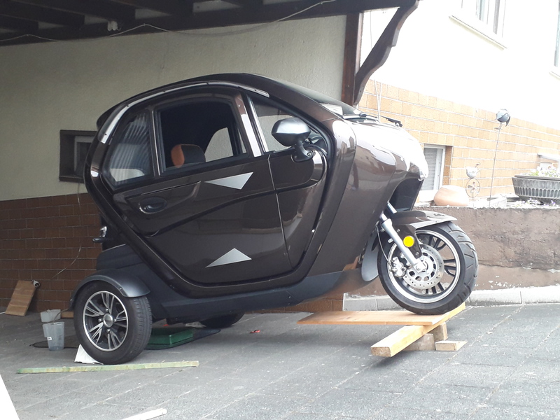

Stellt man das Fahrzeug eben und öffnet die Öl-Ablassschraube kommt nichts heraus, der Grund ist ja bekannt, die Öffnung liegt höher als der Ölspiegel.
Mit meiner Methode, den Roller vorne höher zu stellen, bekam ich etwa 90 ml heraus, die restlichen 60 ml verbleiben im Gefährt...
Füllt man zuviel ein, drückt das Getrieb das Öl auf die Straße...
