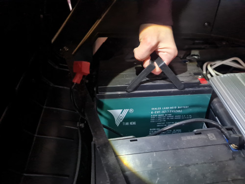

Wir konnte es nicht so wirklich ausmessen da sie so übereinander verklebt sind man bekommt sie nicht wirklich auseinander.
Würde mir jetzt gerne neue bestellen habe aber das Problem das ich diese nicht finde weil ich die Batterie die ich drin habe nirgendwo in den Maßen bekomme. Und die die hier in dem forum empfohlen wurden sind alle zu breit :shock: .
Die Maße sind 22,4 cm lang, 13,5 cm breit und 18 cm hoch.

Es ist immer schwierig fünf 12V Batterien im Gleichlauf zu halten. Hier böte sich eine Umrüstung auf einen fertigen 60V 40Ah Lithium Akku an:

Ich habe 4 Batterien unter dem Beifahrersitz und 2 unter dem Fahrersitz . Könnte man alle durch eine lithium ersetzen ?
Und lohnt sich das vom Preis ? Bei aliexpress möchte ich nicht bestellen und unsere Werkstatt meinte die würden um die 1500 Euro kosten.
