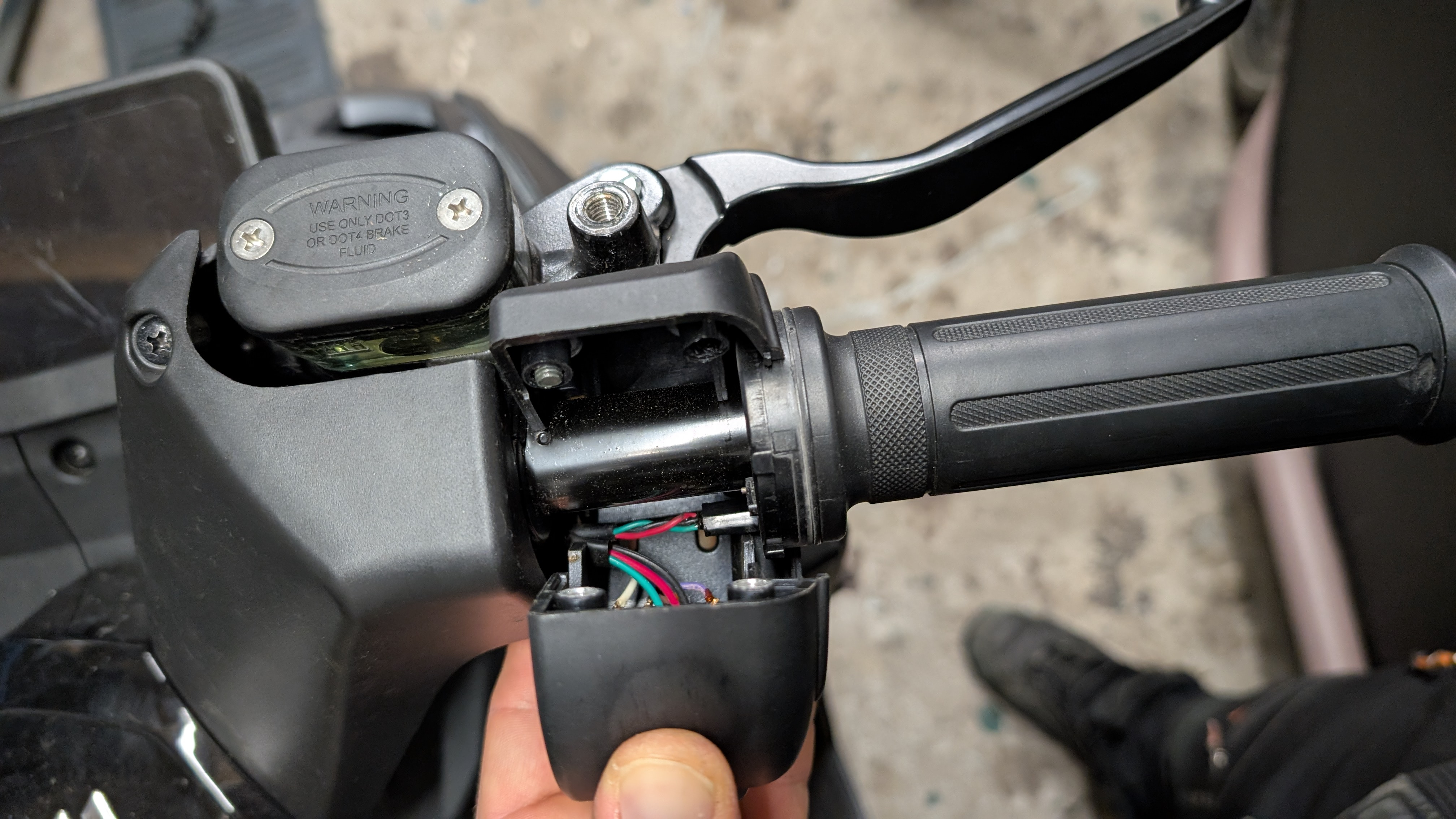

Spiegel ab, geöffnet und nun guckt mich nur Elektrik an. Mal gucken ob ich gleich eine Rückfeder finde.
Ich melde mich hoffentlich gleich glücklich

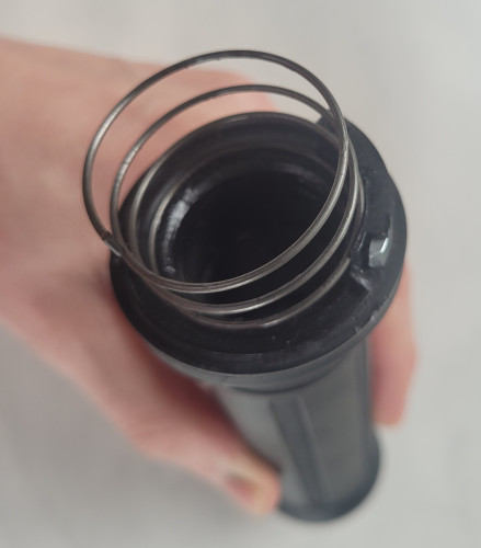

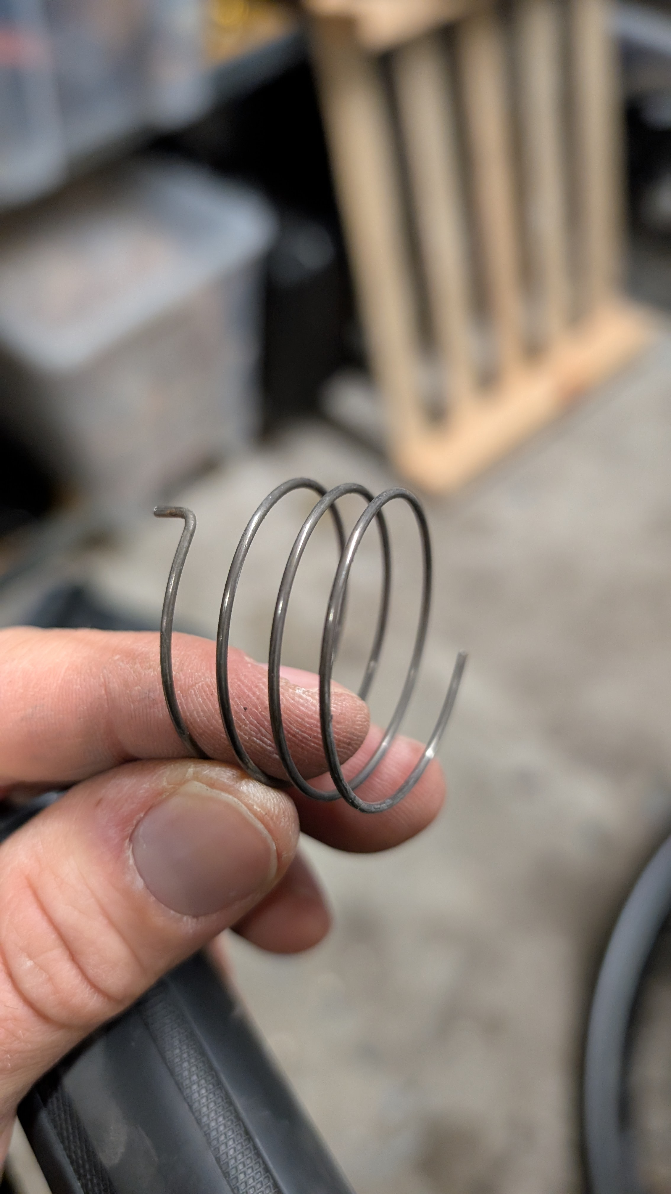

Übeltäter gefunden.
Die Feder ist (billiges dünnes Metall), durchgerostet. Die muss daher neu. Deswegen kam der Griff nicht zurück.
Beim demontieren ist noch ein Kabel rausgerissen(juhuuu....).
Mal gucken ob ich diese Feder neu bekomme und ob ich den Kontakt bzw das Kabel wieder befestigt bekomme.

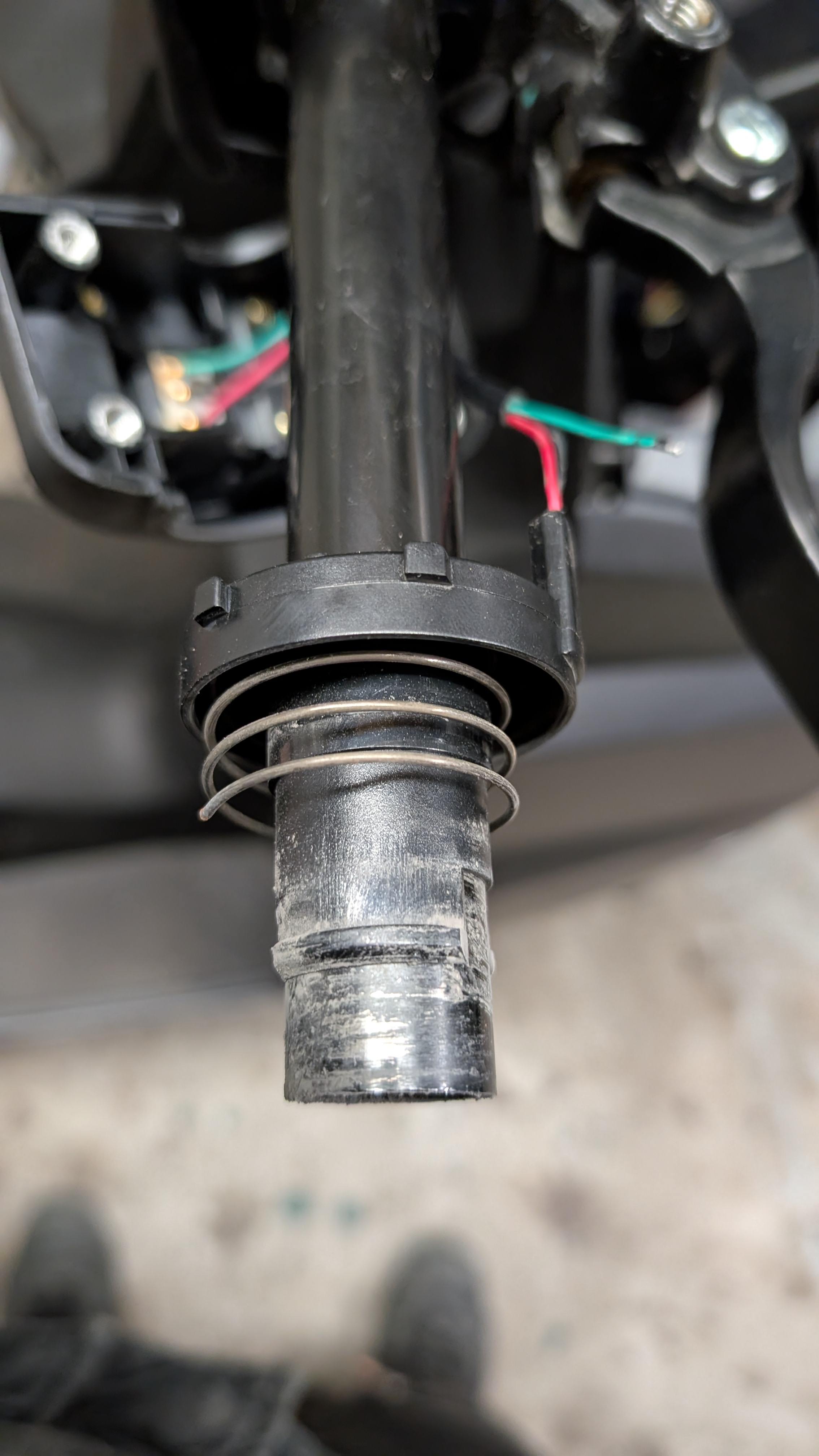

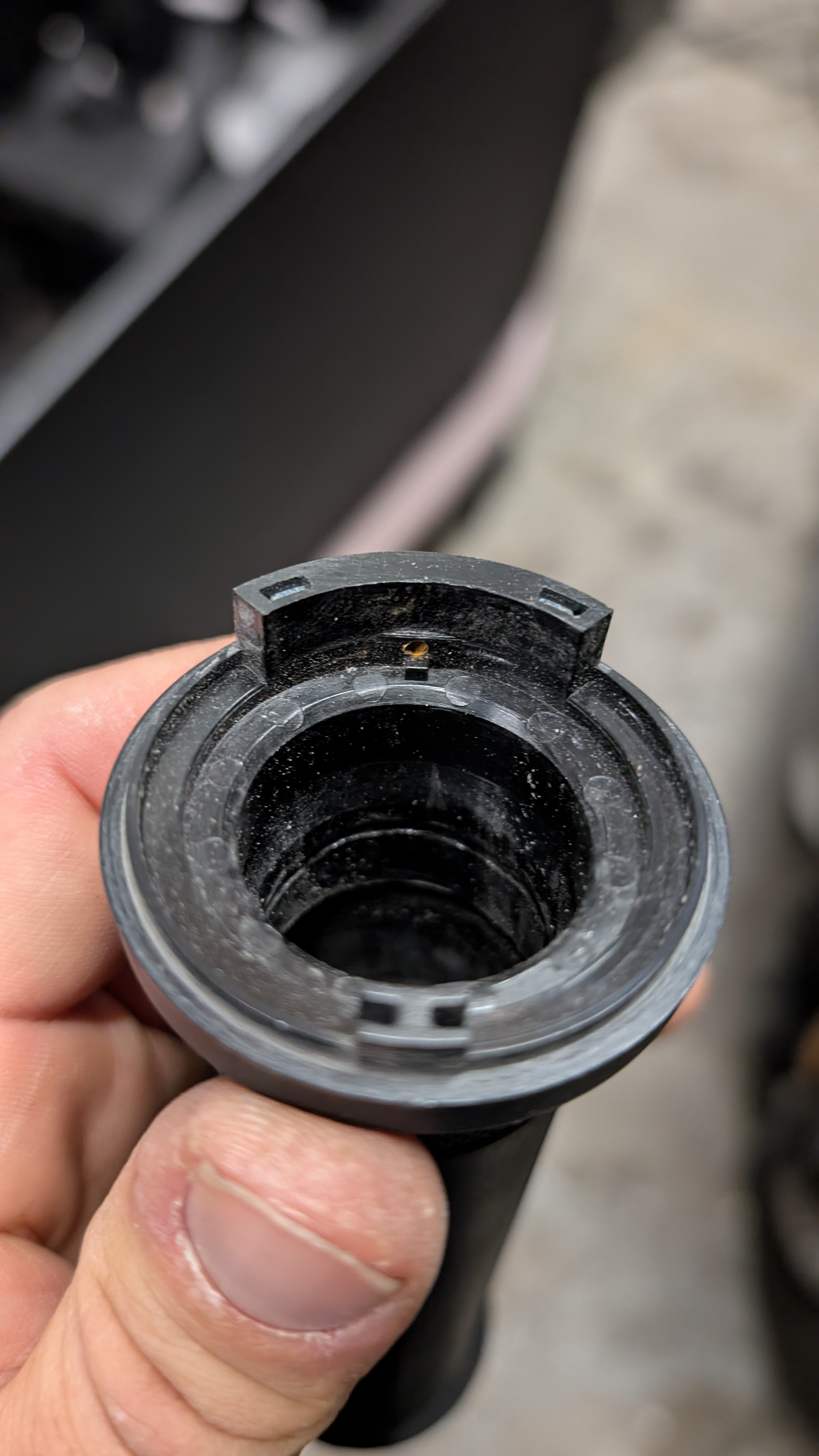

Ich habe gerade meinen zweiten Gasgriff ersetzt. In beiden Fällen war die Feder in Ordnung, aber der Motor gab weiterhin Leistung, auch wenn der Gashebel geschlossen war. Das Fahren über eine Unebenheit konnte die Leistung plötzlich erhöhen. Jetzt ist der Scooter aus der Garantie, also habe ich beschlossen, einen Blick hineinzuwerfen. In meinem Fall ist die Ursache ein gebrochenes Stück Plastik, das den Hall-Effekt-Magneten hält. Der Magnet kann dann verrutschen, was dazu führt, dass der Sensor eine falsche Gasposition liest. Wahrscheinlich wird das Plastik während des Herstellungsprozesses geschwächt, wenn der Magnet hineingedrückt wird. Während des normalen Betriebs dient das geschwächte Plastik auch als Anschlag, wenn der Gashebel auf 100% geöffnet wird. Irgendwann bricht es.
