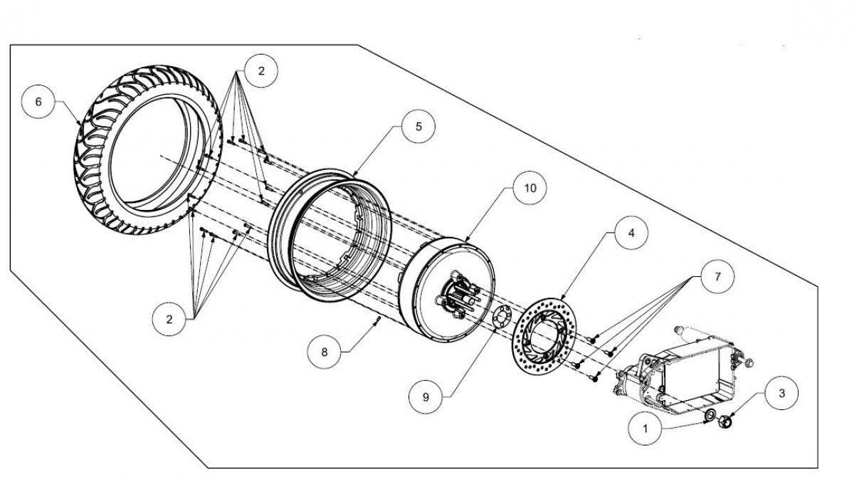

Moin!
Wenn ich das Hinterrad ausbauen will, muss ich doch außen die 14 schwarzen Imbusschrauben entfernen?
Und dann?
Mein Rad sitzt bombenfest!
Ich finde weder in der Bedienungsanleitung noch bei YT irgendwas
Und dann?

Eine Anleitung findest Du hier viewtopic.php?p=181538#p181538 im "manual-de-taller-s01" auf Seite 38 bzw in der deutschen Übersetzung einige Posts weiter.

Cool, Danke, das ist in meiner Gebrauchsanweisung nicht drin.
Die Frage ist jetzt:
bei Punkt 2
übersetzt mit der G Übersetzer:
Extraer en bloque el neumático con la llanta.
zu:
Blockieren Sie den Reifen zusätzlich mit der Felge.
Das hilft mir nu gar nicht.
Wenn ich alles abgeschraubt habe, wie bekomme ich das Rad runter?
Mit roher Gewalt? Da bewegt sich nix.
Es gibt also einen Trick, nur welchen?
bei Punkt 2
zu:

Deepl übersetzt:
Da kann man eigentlich nicht viel falsch machen.Heben Sie den Scooter vor jedem Eingriff mit einer beliebigen Stütze an.
Lösen Sie die 7 Schrauben an der Felge mit einem 3mm Inbusschlüssel.
Entfernen Sie den Reifen mit der Felge als Block.
Mathias

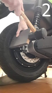

War wie beim Auto: Rohe Gewalt ging dann doch, war zu zaghaft.

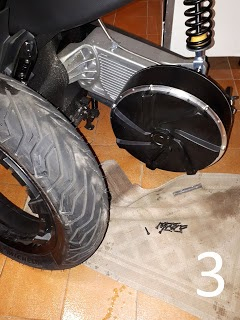

Hi du hast es so auch geschafft!Hier 23 Fotos!
Lg Manfred- Pfriemler
