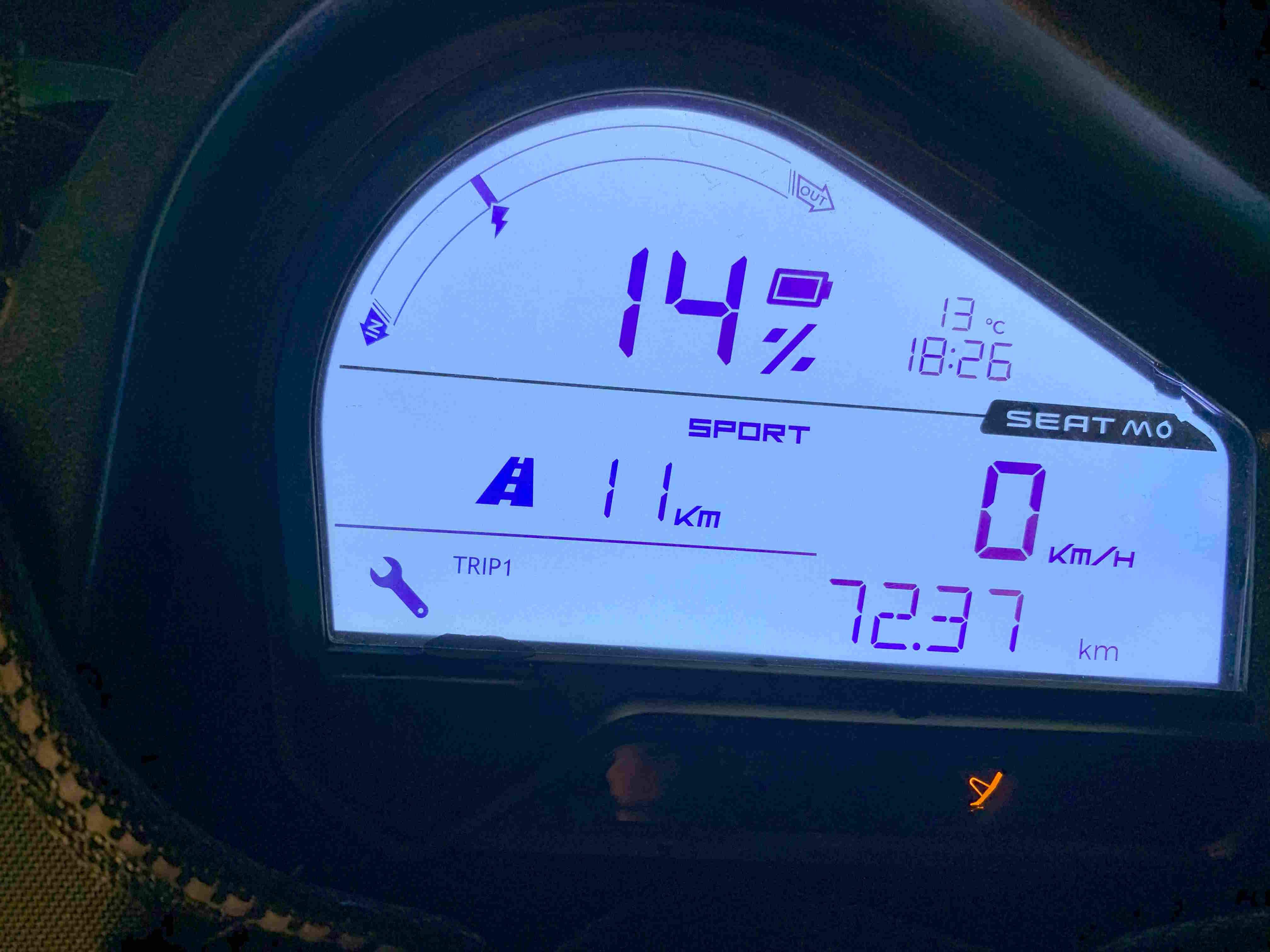

Zunächst muss man bei der Reichweite mal klären, welche Einheit verwendet wird. Die Angaben im Display sind ja deutlich überhöht (km, km/h). Hast du also die Serieneinstellung, die bei Geschwindigkeit und Strecke ca. 13% zu viel anzeigt? Oder hast du die Einstellungen des Votol oder Sevcon selbst modifiziert, so dass das Display stimmt?
Mein Display zeigt nach Modifikation reale Werte.
Bislang war ich immer von ca. 100 km Reichweite ausgegangen. Das wollte ich neulich dann mit den realen Werten überprüfen. Dazu bin ich eine Überlandstrecke von realen 72 km gefahren. Am Ende blieben 14% SOC übrig. 50 Sport/50 City. Auch mal bis auf (echte) 98 beschleunigt, aber meist mit 50-70 km/h unterwegs und versucht etwas sparsam zu fahren. Am Anfang purzeln die % schneller, das war mir früher nie aufgefallen, später etwas langsamer. So dachte ich zunächst, dass ich die STrecke nicht zu Ende schaffe, aber am Ende ging es dann mit deutlichem Restpuffer doch noch. Hochgerechnet kam ich bei diesem Versuch auf eine Gesamtreichweite von 84 km. Aber reale km... Das war das, was ich auch erwartet hatte, aber etwas mehr Reichweite wäre für mich im Alltag sehr hilfreich. Wenn ich verlässlich auf 100 Autobahn-km käme, wäre ich äußerst zufrieden
Aber das bleibt wohl ein Wunschtraum...
Gruß, aperto
