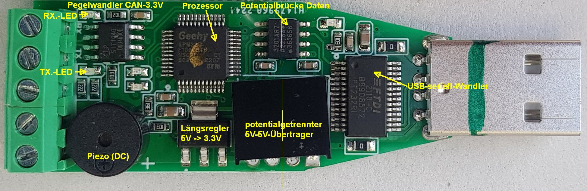

habe heute wieder einige Zeit nutzlos auf der Fehlersuche verbracht. Geht schon so los:
Es gibt noch einen Unterschied zwischen den beiden Sticks: Die Töne beim Einstecken in eine USB-Buchse (Powerbank reicht).
Anbei die Soundfiles (edit: entfernt, da irrelevant). Musiker hören beim richtigen ein cis, beim falschen ein f.
Könnt Ihr mal vergleichen, bitte, ob das ein Indiz sein könnte?
Weder mein intakter noch Akkusaugers fehlerhafter Stick tun dergleichen. Solo ohne Kontakt zum CAN des S01 tut sich 0,nichts, oszillografisch kontrolliert. Wenn ich Oszi an den CAN hänge (hat Softwaredecoder eingebaut), kannn ich problemlos mitlesen (Pegel ca 1,8V übrigens, und tatsächlich kommen auf dem Oszi noch Frames an, die das CANreceive unterschlägt). Aber auch wenn ich am CAN mitlese, taucht von den ominösen 3ff etc nichts auf. Auf diese Weise ist es mir auch nicht gelungen, eine möglicherweise abweichende Baudrate zu identifizieren.Rudi Ratlos hat geschrieben: ↑Fr 14. Jul 2023, 17:42OHNE Software oder sonstwas gestartet sendet mein Adapter, sobald er mit Spannung versorgt wird (es reicht z.B. an einer Power Bank) die Daten des scr001 und piepst einmal. Versucht das als Erstes - wenn da nix kommt, liegt es definitiv NICHT am Votol-Controller oder dessen Firmware).

Die Piezos sind tatsächlich Eigenschwinger. Zwar sieht man Reste von Impulsen nach dem Abschalten des Piepsers auf dem Pin, aber das sind "Eigeninduktionen" des ausschwingenden Piezos - angesteuert wird definitiv über DC - einer piepst leise, wenn ich ihn mit dem Multimeter im Widerstandsmessmodus bestrome. Tonhöhe sagt also definitiv nichts über die Charge aus.
Beim "bösen" Stick messe ich saubere 8,000 MHz Quarzschwingung. Kann es also auch nicht sein.

Da ich das Ding heute nochmal auf der Werkbank hatte, habe ich mich zudem mal ein wenig mit dem Aufbau beschäftigt. Tatsächlich findet eine vollständige Potentialtrennung von USB und CAN statt (im Bild die gelbe Linie), und zwar über einen 1:1-Wandler (5V? - der dicke schwarze Klotz), der mit ca 72 kHz Wandlerfrequenz aus den 5V vom USB weitere 5V für den Rest der Schaltung erzeugt, ohne dass eine leitende Verbindung zwischen Ein- und Ausgang besteht. Der USB-seriell-Wandler befindet sich noch auf USB-Potential, seine Datenleitungen kommunizieren mit dem CAN-Teil über einen "3201ARZ" - kein Optokoppler, sondern was viel besseres, ein Logikübertrager mit Potentialtrennung (wusste bisher nicht, dass es sowas gibt). Die 5V aus dem Übertrager landen am Pegelwandler "SIT1040", der die korrekte Ansteuerung der CAN-Leitungen übernimmt (mit diversen Schutzfunktionen, surges bis 200V werden verkraftet) und auch CAN-bits empfängt und weiterleitet. (Die Ansteuerung der RX- und TX-LED muss ich noch untersuchen, aber ich vermute sie hängen an den Rx-Tx-Leitungen des SIT1040). Ein Längsregler "xxx1117" stellt 3,3V für den Prozessor "APM32F103" (mehr darüber hier) bereit.
Auf der Unterseite befinden sich der 8-MHz-Quarz und Lötpads, vermutlich für die Programmierung des Prozessors. Wenn dessen Fuse-Bits nicht verdongelt sind, könnte man theoretisch eine neue Firmware draufspielen oder sogar eine vorhandene auslesen. Aber da bin ich das Schwein im Uhrwerk, oink. Sorry.

Sehr mysteriös, der Aufbau der beiden Sticks ist bis auf den (pinkompatiblen) USB-seriell-Wandler ja tatsächlich völlig identisch.
Eventuell liegt es wirklich nur an der aufgespielten Firmware. Anders kann ich es mir echt nicht mehr erklären.

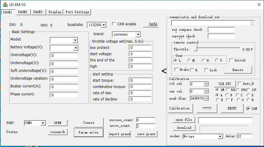

Wenn ich in den erweiterten Einstellungen meines Controllers herumklicke, kann ich das Verhalten auf dem CAN-Bus - auch beim Einstecken/Piepsen des Adapters - beeinflussen. Bisher konnte ich immer wieder auf einen Stand zurück, auf dem mein Adapter wieder korrekt funktioniert hat. Dennoch kann ich natürlich keine Verantwortung dafür übernehmen, was bei Euch passiert, wenn Ihr das tut. Alles findet spätestens ab jetzt auf Dein eigenes Risiko statt:
Um in die erweiterten Einstellungen zu gelangen, musst du zuerst mal die US-englische Tastatur auf deinem PC aktivieren. Danach (ohne vorher auf den Controller zu "conect"en) das Eingabefeld "error_count" anfahren und diedort befindliche "0" mit der Maus selektieren. Dann zwei Mal die Tilde drücken (das ist auf der deutsche Tastatur bei eingeschaltetem US-Layout die Tastenkombination aus Shift und ^.
Dann solltest du in den erweiterten Einstellungen landen - erst dann "open" und "conect" (ohne CAN enable) auf den Controller. Wenn Stick und Controller sich verstehen (guter Stick) siehst du jetzt deine Controllerparameter.
Im Falle eines bösen Sticks wird im besten Falle "communication error" angezeigt.
Im Ausklappmenü rechts gibt es jetzt zusätzliche Schaltflächen; hier "CAN" aktivieren und zunächst mal auf die Schaltfläche mit den Fragezeichen klicken. Piepst dein Stick jetzt? Gut. Setze mal das Häkchen bei Auto_B und den Kringel bei 250 und A (das hat nichts mit einer Stromstärke zu tun sondern setzt den Stick explizit auf eine Kommunikationsgeschwindigkeit von 250 kbps und die CAN-ID 0x3ff). Nochmal die Fragezeichen (ich glaube es piept) und dann Reset. Software beenden und jetzt mal probieren. So klappt's dann bei mir.
Viel Erfolg wünscht Rudi Ratlos.

@Rudi Ratlos
Interessante Geschichte. Man braucht wirklich die US-Tastatur - UK funktioniert nicht mit [Shift]+[^] und auch die auf der deutschen Tastatur erreichbare ~ über [AltGR]+[+] funktioniert nicht. Es ist völlig egal, wie man die "0" im Feld löscht (Cursor setzen und Backspace geht auch). Die erste ~ ist zu sehen, die zweite ~ verschwindet sofort und es erscheint wieder eine "0" - gleichzeitig ploppt eine neue ComboBox auf "brand" (auf Page1 unter "buad rate", sieht man auch auf Rudis Screenshot). Ob Silence dort verewigt ist, weiß man nicht. "Common" sind wir jedenfalls offenbar nicht!
Wenn es aber um die Sticks und deren Programmierung ginge, so sollte das problemlos auch ohne angeschlossenen Roller zu realisieren sein. Also habe ich mich daran versucht und kann weder etwas auslesen noch setzen, d.h. es gelingt mir nicht meinen funktionierenden Stick zu verhunzen noch Akkusaugers zu reparieren. Ein Klick auf "??????" fördert immer "A" und "1M" zutage. (Das ist bei der Art der Programmierung auch nicht verwunderlich - auf irgendwas müssen die Radiobuttons ja auswählen, auch wenn gar keine Daten da sind.)
"Auto_B" bleibt wie es war oder wie es gesetzt wurde.
Es handelt sich aber auch um ein Programm zum Programmieren des Controllers. Ich vermute also mal ganz stark, dass alle diese Prozeduren dazu gedacht sind, die CAN-Einstellungen nicht des Sticks, sonder des Motorcontrollers auszulesen und zu setzen. "Auto_B" vermute ich dabei als "auto baud", d.h. der Controller würde sich über seine Voreinstellung hinwegsetzen und sich nach der Baudrate auf dem CAN richten - nur ohne einen solchen, bspw. beim Direktanschluss des Sticks an den Controller, richtet er sich dann nach einer eventuellen Vorgabe.
Ich habe natürlich keine Experimente mit verbundendem Roller gemacht und möchte daher auch nicht meine Programmierung zerschießen. So wie Rudi das gemacht hat, dürfte allerdings nichts passiert sein - aber vll. könntest Du meine Beobachtungen nochmal verifizieren?
Übrigens beginnen beide (guter und böser) Sticks ohne angeschlossenen Roller nach dem Öffnen der COM und dem "CONECT" gleichsam mit TX und RX dauerzuleuchten. Nach RESET gehen die LEDs aus und erst wieder bei einem neuerlichen "CONECT" an.
Ich werde das Gefühl nicht los, dass der Autobaud-Mechanismus der bösen Sticks einfach nicht funktioniert.
