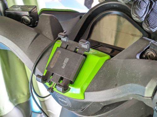

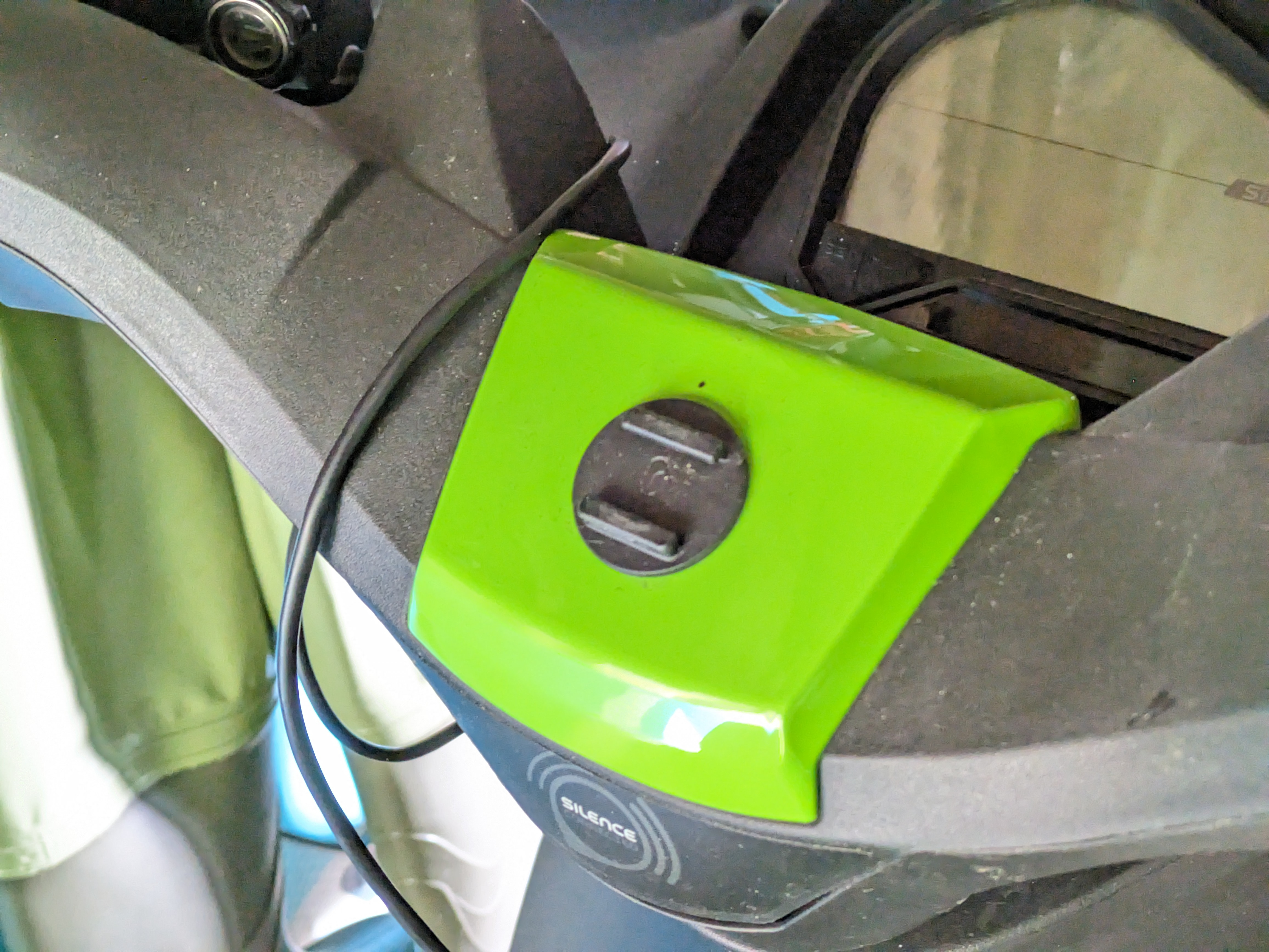

Wo genau hast du das festgeklebt?blackblade hat geschrieben: ↑Mi 28. Jun 2023, 21:22ich nutze das "Adhesive Kit SPC" und "ADAPTER SPC
SKU: 52801" um die Orientierung zu wechseln. Schwingungsdämpfer braucht man m.M. nach nicht. Es wackelt und vibriert nichts.
Hast du eventuell ein Foto?

Mitten auf die 12

Moin!blackblade hat geschrieben: ↑Fr 30. Jun 2023, 16:37Mitten auf die 12
Mal ne Anfängerfrage:
Kann ich da auch ne kleine Holzschraube reinschrauben (in die Halterung un die Verkleidung),
ich traue dem Frieden nicht so richtig.
Wenn der Kleber bei Hitze/Kälte nicht richtig hält, ist das Handy ja weg und zerstört.

Ging mir genauso. Eine Klebeplatte klebt auf dem Lack und der auf Plastik. Es funktioniert bei vielen sehr gut, aber wenn man beim Kleben was falsch macht, ist der Ärger zu groß.
Direkt unter der Mittelplatte ist nichts gefährliches wie ein GPS-Empfänger oder so
... nicht mal ein Kabel. Unter der Mittelplatte ist noch die Lenkerverkleidung. 1,5 cm sollten kein Problem sein.
Mach's dennoch richtiger: Die Lenkerverkleidung wird von unten durch je zwei Schrauben links und rechts gehalten, die obere Abdeckung ist geklipst, Bilder gibt's irgendwo hier schon. Die Mittelplatte ist in der Abdeckung verschraubt. So kannst Du gleich von unten kontern und es hält am Ende wirklich fest.

Ja, Klasse, geht!Pfriemler hat geschrieben: ↑So 24. Aug 2025, 11:16Ging mir genauso. Eine Klebeplatte klebt auf dem Lack und der auf Plastik. Es funktioniert bei vielen sehr gut, aber wenn man beim Kleben was falsch macht, ist der Ärger zu groß.
Direkt unter der Mittelplatte ist nichts gefährliches wie ein GPS-Empfänger oder so... nicht mal ein Kabel. Unter der Mittelplatte ist noch die Lenkerverkleidung. 1,5 cm sollten kein Problem sein.
Dank dir!
Ich besorge morgen die Schraube
