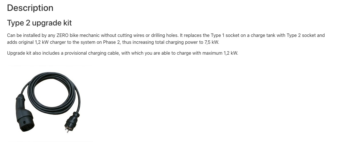

Und das Ladekabel hat auf der einen Seite nen Schuko und die andere ist Typ 2. Dazwischen nur die Leitung; keine Elektronik zu erkennen. Dachte eigentlich, da liegen dann 230V an. Ist nicht so.

Interessant! Von der Webseite: "Please note: Only cables designed for 7kW (32A) charging, will function on this kit (the PP resistor should be 220 ohm)! 16A cables will not start the charging process. The single phase cable that comes with the kit is designed to run only the built-in 1,2 kW charger (overnight charging)." Vielleicht ist das des Rätsels Lösung?
https://metron-ev.com/product/products- ... grade-kit/

Mit Verlaub: in Sachen Standards scheinen die die Jungs von Metron recht locker an die Sache heranzugehen:
Man sieht ja aktuell, dass zeitweise wichtige Informationen verloren gehen. So ein Kabel dürfte es eigentlich nicht geben!
