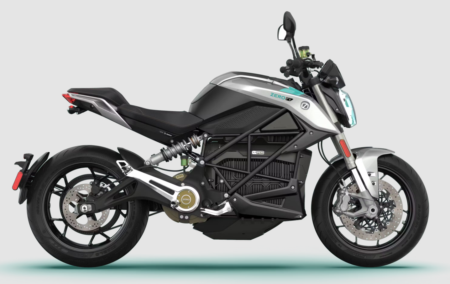

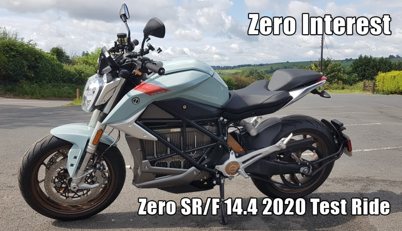

Meines Wissens gibt es die alten Akkus, die von diesem Magic Charging Problem betroffen sind, und die neueren Akkus ohne dieses Problem.
Die alten Akkus bei der SR/F hatten auf dem Typenschild "14.4" stehen, die neueren Akkus (z.B. Zero S) aber "14.4+". Mit dem "+" wird wohl angedeutet, dass der Akku über SW Updates "vergrößerbar" ist, denn eigentlich sind es immer dieselben Akkus mit max. Kapazität von 17.3 kWh. So haben aktuelle SRs "15.6+" auf dem Akku kleben, die SR/F und SR/S "17.3" (gilt analog für die aktuelle DS-Modellreihe).
Zero SR/F mit 14.4 Akku
Zero S mit 14.4+ Akku
P.S.: Um deine Frage zu beantworten:
- Ist der Akku mit "+" beschriftet -> nicht betroffen. (*)
- Ist der Akku ohne "+" beschriftet -> u.U. betroffen.
- Ist der Akku gewechselt worden -> nicht betroffen.
(*) AFAIK wurde die Zero S der aktuellen (3rd) Gen niemals ohne "+" ausgeliefert.

Die Beschriftung sagt rein gar nichts aus man kann auch das falsche drauf kleben wenn man sich nur darauf verlässt ist man verloren.
Wenn ich M Badge auf nen Golf klebe wird daraus auch kein M5.
