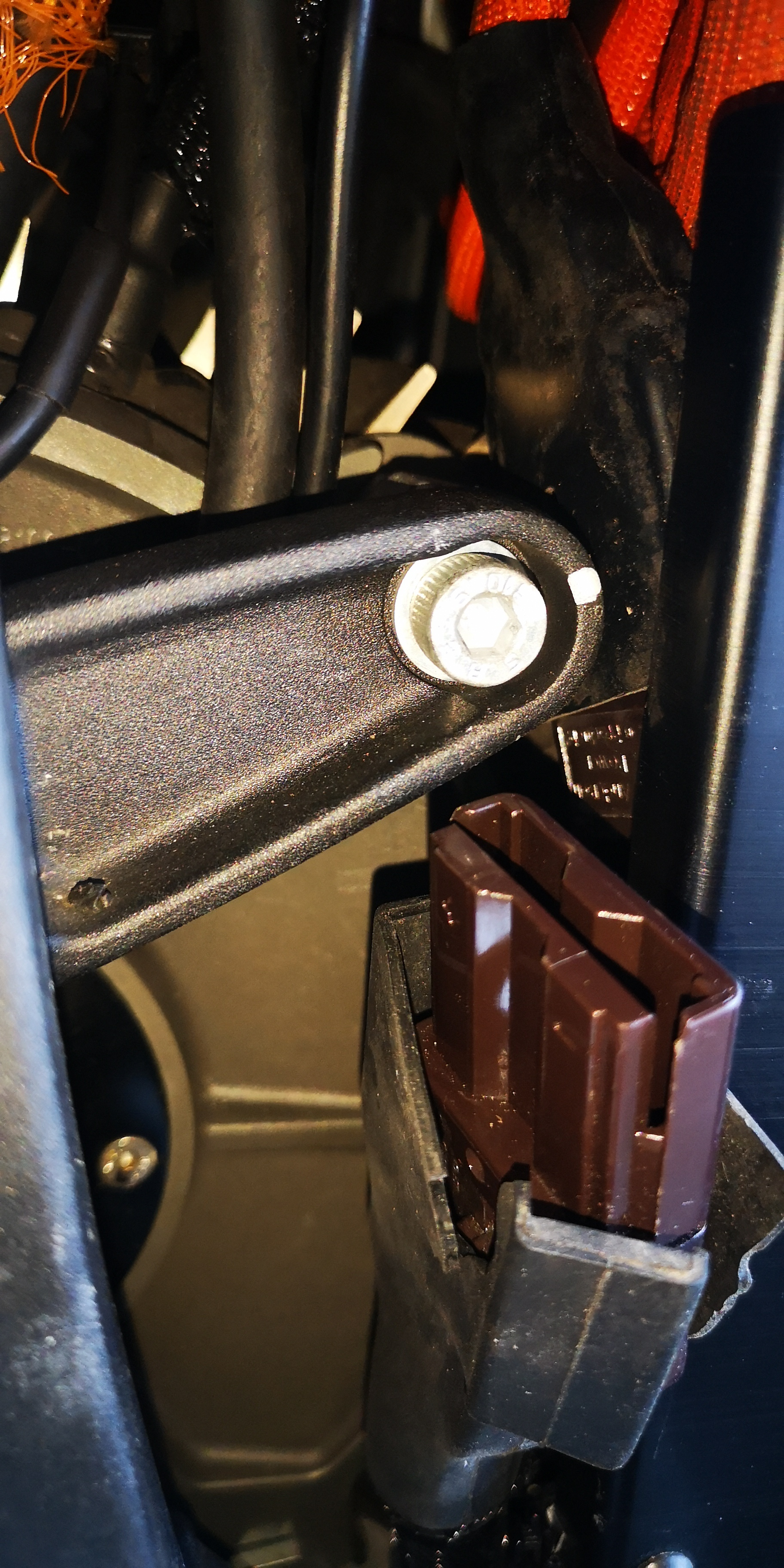

Sie lädt wieder! Auf der Rechten Seite direkt neben dem Akku ist ein Stecker ziemlich breit, im Ladekabel der war auseinander. Etwas fummelig den wieder zusammen zu bekommen, aber nun tut's wieder!

Ja, hab ich, war gestern abend nur zu faul, es gleich einzustellen :lol: Hab mit Handy und Beleuchtung gearbeitet, klappt so halbwegs.
Am unteren Stecker war allerdings die Gummi-Ummantelung komplett kaputt. Gummi war total brüchig, danz seltsam. Am oberen Teil dagegen das gleiche aber da ist alles noch gut. Hab jetzt unten ne doppelte Lage Fahrradschlauch drüber gezogen, isoliert auch und schützt auch mechanisch.
Also ich war jetzt schon etwas geknickt, letztes Jahr ständig Probleme beim Fahren wegen DC-DC-Controller, und hinterher läuft die Kiste zwar, jetzt lädt sie aber nimmer. Und ohne zu laden kommt man halt nicht so wirklich weit.
Der entscheidende Tipp kam übrigens von Otten - ich soll mal an dem Stecker die Spannung messen, ob da überhaupt was vom Lader her ankommt. Als ich sah dass der Stecker auseinander ist, wars eigenltich klar wo das Problem liegt :-) - hab dann keine Spannung mehr gemessen, sondern einfach (naja einfach ist anders, man hat da kaum Platz die Stecker wieder zusammenzubringen) zusammengesteckt.

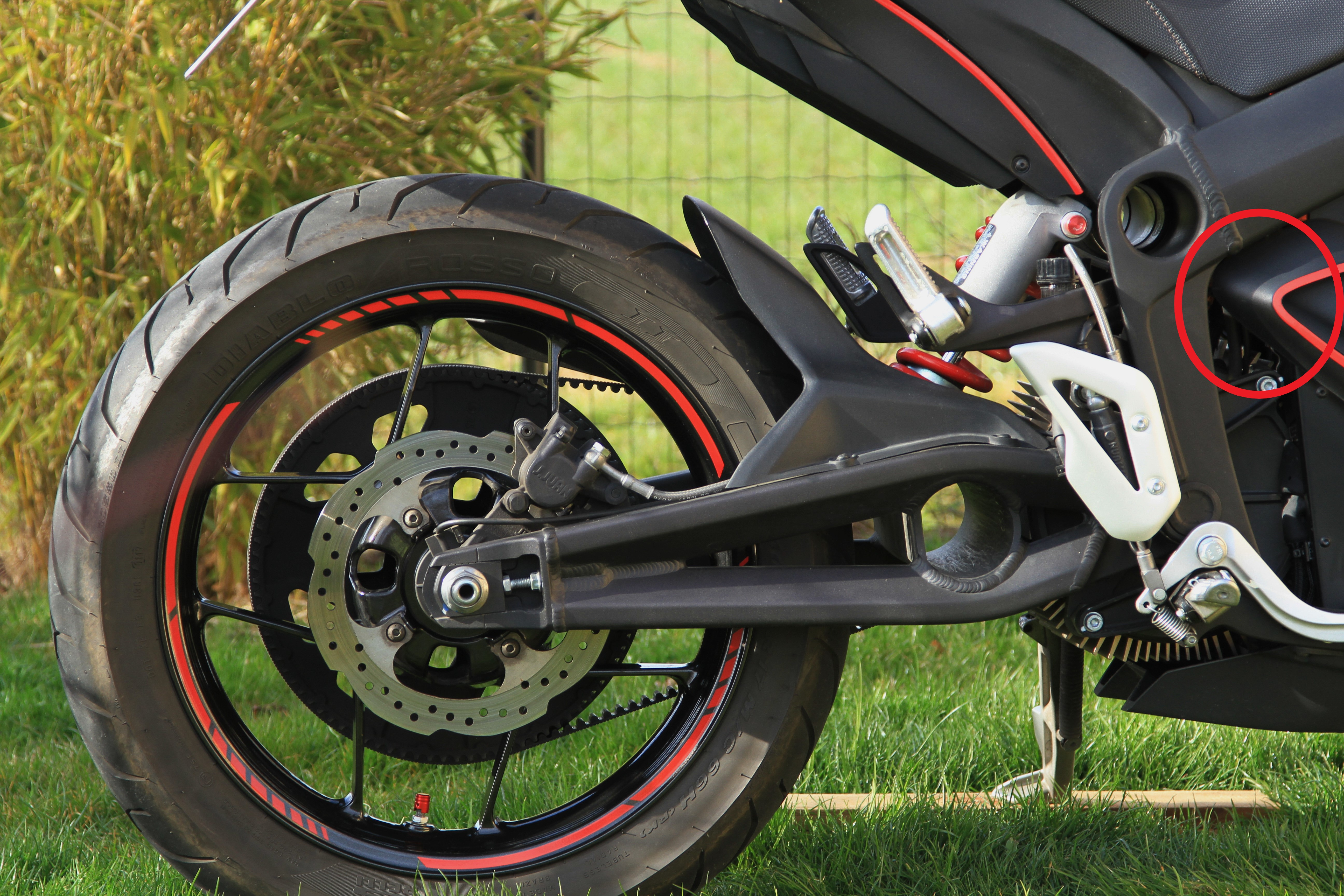

Hi, sorry für die späte Antwort. An der rechten Seite des Motorrades, hinter der Plastik-Blende direkt am Akku Gehäuse. Siehe Bild (roter Kreis)
