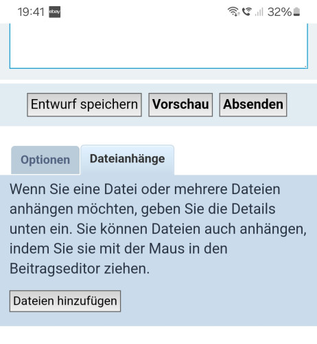

Mach Screenshots von deinen Daten und dann einfach unten am Beitrag anfügen, bei normalem Photos ist die Größe auf 5 MB begrenzt.

Der Reiter Dateianhänge direkt unter Entwurf speichern und Vorschau.
Dann Dateien hinzufügen, dann sollten der auch das Galeriesymbol vom Handy anzeigen.
