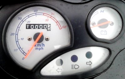

Mein Mitgliedsausweis für den erlesenen Club:
Die Historie wie folgt:
2011/04: Bestellung
2011/06: Roller trifft nach ca. 2 Monaten ein
2011/07: Sicherungsautomat defekt - gegen ABB getauscht
2011/08: Tausch der Reifen nach Sturz gegen Heidenau K58 (km 1200)
2011/12: Tachoschnecke eingefettet
2012/01: Akkus gegen Multipower 36 Ah getauscht (Km 3064)
2012/05: Ladegerät defekt (Km 4500), lädt jetzt mit Labornetzteil
2012/07: Radlager Vorderrad defekt (Km 5000)
2013/05: Km-Stand 10000
Edit:
2013/06: Radlager Vorderrad defekt (Km 10500)
2013/09: Akkus gegen Multipower getauscht (Km 12640)
2014/03: Radlager im Nabenmotor defekt - gewechselt (Km 15000)
Zum Service habe ich schon etwas gesagt:
viewtopic.php?f=6&t=1593
Unterm Strich bin ich zufrieden mit meinem kleinen Roller, er hat mich nie auf der Piste liegen lassen. Ein passender Zeitpunkt, um dem Forum, seinen tatkräftigen Unterstützern und dem Admin zu danken.
Zahlreiche hilfreiche Tipps haben ihren Beitrag geleistet, dass mein Roller heute noch seinen Dienst verrichtet.
Dirk
