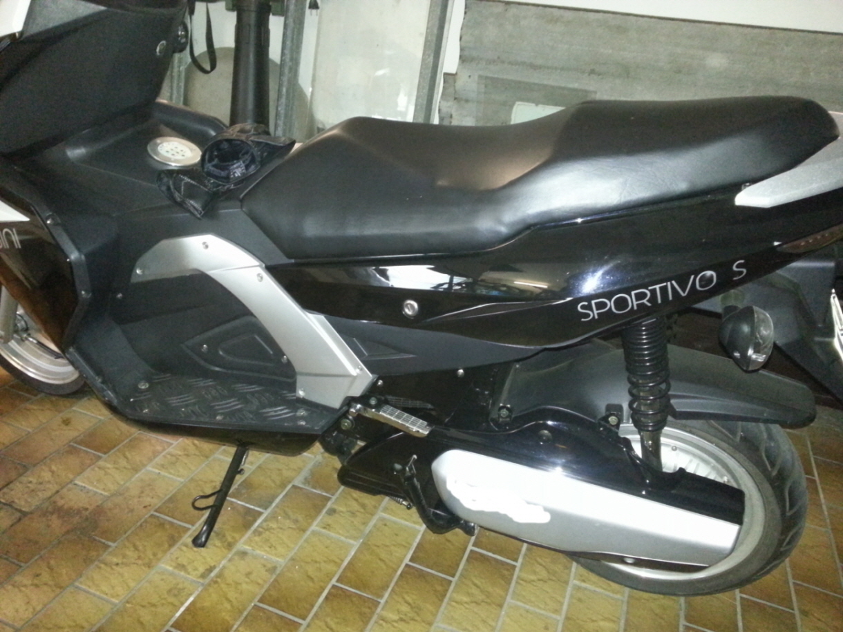

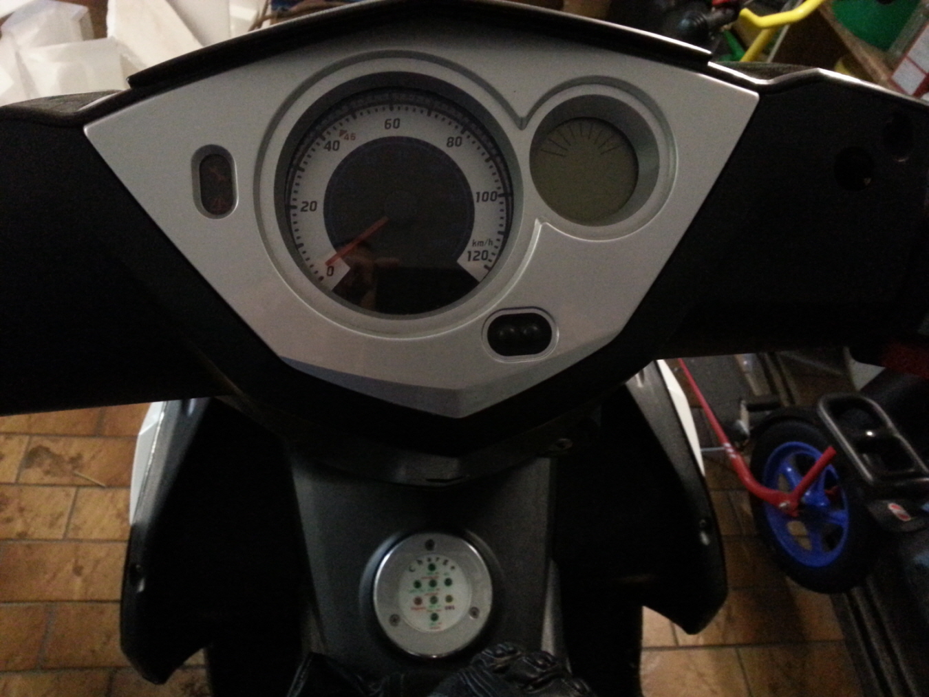

hier habe ich ein paar Bilder von dem Flitzer.
Ist ein Erider Thunder Sportivo S.
Sind noch mehr Daten notwedig?
Weis eigendlich jemand, was der rote Schalter auf der rechten Seiter am Gasgriff für eine Funktion hat?

Der sollte mit meinem ERider baugleich sein.
viewtopic.php?f=1&t=1555
Der Schalter bei mir hat bis jetzt auch noch keine Bedeutung. Ich konnte das Innere des Cockpits auch noch nicht bestaunen.
Mal sehn ob überhaupt dort ein Anschluss ist. Beim GK kann ich von 1-3 für den Controller dort umschalten.
Auch das Cockpit ist baugleich.
Hat der auch 60Ah CBS Zellen mit Minibalancer und BMS?

Ich abe das Cockpit schon zerlegt gehabt, um die Tachowelle zu ölen. Dabei ist mir aufgefallen, dass sehr viele Plastikhalterungen abgebrochen waren. Aber nach dem Zusammenbau war alles wieder stabil.
Allerdings habe ich nicht geschaut, ob der Taster angeschlossen ist.

@heiko666666: Der rote Startknopf rechts ist serienmäßig nicht belegt beim Thunder. Ich habe bei mir die Rückwärtsfunktion des Controllers damit verbunden: Wenn ich bei Stillstand den Knopf drücke und festhalte und sachte Strom gebe fährt mein Roller dann rückwärts. Kann ganz hilfreich sein beim Rangieren, und die Verbrennerfutzis gucken dann ganz verdattert
