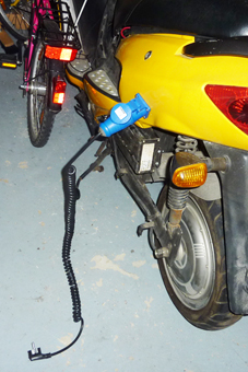

Oioioi, das ist ja ein Mords-Stecker
Ist das ein CEE-Stecker?
Zimbow
Re: Tipp´s für meinen E-Messerschmitt
Klar - Handfeste Lösung
Und es kommt noch heftiger: An der eingebauten Dose ist eine Mehrfachsteckdose (8 Stück) angeschlossen.
Auf einem Holzbrettchen habe ich 6 (sechs) Ladegeräte montiert, die nun alle an der Mehrfachdose stecken.
Ähhhh 6 Ladegeräte? Klar, nachdem ich gesehen habe das die Chinesen alle ohne Licht fahren um Strom zu sparen, habe ich den 12V Teil über ne extra Batterie laufen ... Dann geht die Warnblinkanlage auch noch wenn die Fahrakkus leer sind
Gruß Zimbow

6x Cetek Einzellader?
