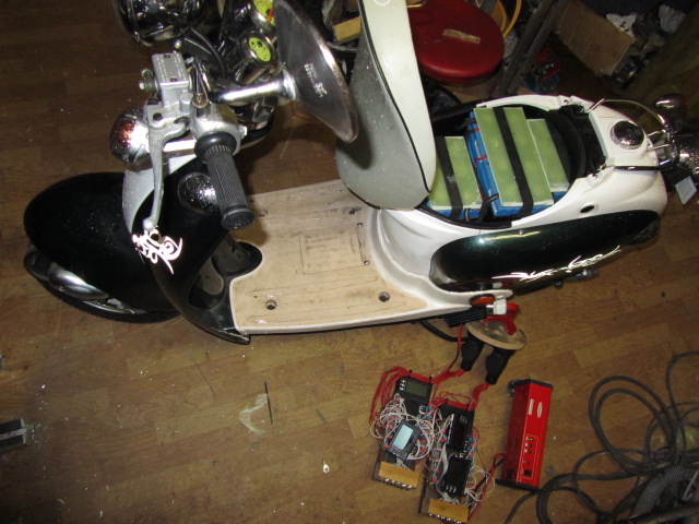

1. viel mehr kann es nicht sein aber auch nicht ZweckSTW hat geschrieben:Ist zwar nicht mein BMS (aber es sieht gut aus), aber ich würde auf folgende Funktionen tippen:
1.- Balancer, wobei die "kleinen" SMD-Widerstände für ein paar 100mA gut sein sollten
2.- die dicken Shunts deuten auf Detektion von zu hoher Stromstärke hin, die MOSFet-Reihen darauf, dass dabei eine elektronische Stromunterbrechung erfolgt. Schätzung: 100A
3.- die vier roten Käbelchen sind mehr als 3, so dass ich davon ausgehen würde, dass auch der Ladevorgang bei Übersspannung einer einzelnen Zelle unterbrochen wird
4.- die Menge der Bauteile deutet darauf hin, dass auch ein zellenbasierter Unterspannungsschutz gegeben ist
5.- ich gehe davon aus, dass wir nur 2 der 4 Platinen sehen, die anderen werden dahinter verbaut sein
6.- für 4 Platinen sprechen die Relais, die wahrscheinlich das Ladegerät abschalten können bzw. Ladestrom unterbrechen, je Platine ein Relais
7.Der Schalter unten rechts könnte eine Brückung der Ladegeräteabschaltung sein, um z.B. mit kleinen Strömen trotz Ansprechen des Überspannungsschutzes trotzdem mal gezielt eine Ausgleichsladung durchführen zu können.
Stimmt es oder habe ich nur recht ? Spannend währen aber trotzdem die Schwellenspannungen.
2. glaube es waren 30A für die Relais allemal ausreichend
3.+4. fast richtig getippt Einzelzellenüberwachung ja aber nur gegen Unterspannung (2V)
5. ja
6. Ladestrom wird nicht abgeschaltet da bei knapp über 3,6V der Balancerstrom auf gut 5A ansteigt (15A Ladestrom)
7. Benzinhahn (hust)

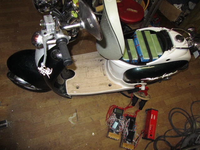

Klappstuhl
Re: EVT 168 vs Calb 70AH
so der roller ist fertig und die ersten Kilometer problemlos verlaufen. Die Ladung erfolgt vorerst noch mit Adapter und meinen 12s Lastwiederständen.
