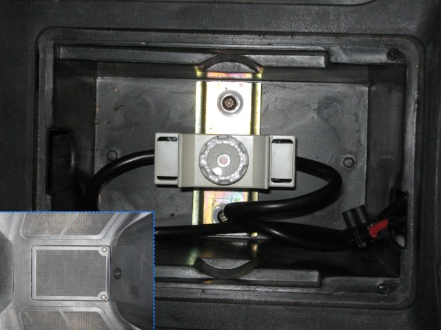

Glückwunsch, STW, Du hast mal wieder richtig gelegen. Es war tatsächlich die Sicherung. Selbst ausgebaut hat diese ausgelöst. Witzigerweise hatte ich auch Fälle in denen sie eingeschaltet war, aber kein Saft. Habe jetzt auch herausgefunden warum. Die Chinesischen Fachkräfte haben scheinbar die Sicherung mit dem Schlagbohrschrauber angezogen. Daher war sie etwas aufgespreizt und hat nach dem Zufallsprinzip gehalten, bzw. Strom durchgelassen.
Um kurzfristig Ersatz zu haben, bin ich in den Baumarkt und habe mir eine Schmelzsicherung geholt. Die habe ich in dem nicht genutzten Batteriekasten verbaut:

Ok, das ist ein Argument. Dachte, Schmelzsicherungen und Automaten sind vergleichbar, da beide als träge ausgelegt.
Das war jetzt auch mehr aus der Not geboren, da 63 A Automaten für Privatleute kurzfristig nicht beschaffbar sind. Und er lief heute wirklich gut!
