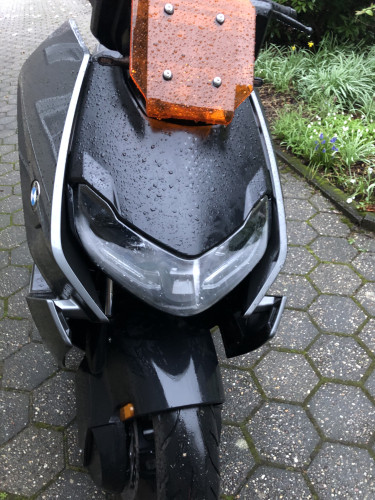

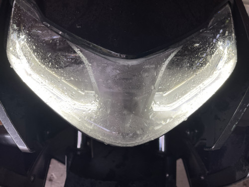

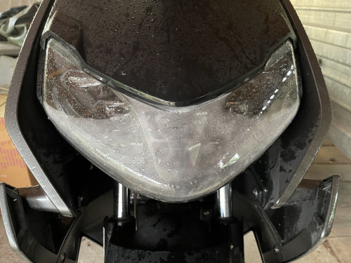

Heute meine Frage an Euch kurz gefasst:
Ist das normal wenn mal einmal in den Regen kommt
Seht selbst.
Seht selbst.

Wenn ich richtig sehe, ist es nur beschlagen und die Tropfen sind von aussen, oder?
Wenn etwas fast dicht ist (wie die Abdeckungen) dann lässt sich bei LED etwas niederschlagende Feuchtigkeit nicht vermeiden.
Sollte zwar nicht sein aber das haben sehr viele LED-Scheinwerfer. Gibt welche, die extra deswegen ne Heizung drin haben, die LEDs werden einfach nicht warm genug.
Ich würde das von aussen trocken wischen und das Bild mal an den Freundlichen schicken.

An meinem Roller ist der Scheinwerfer auch nach jeder Regenfahrt innen beschlagen.

Danke, sieht bei mir genauso aus.
Vor allem die Kombination aus Regen und Kälte mag die CE 04-Leuchteinheit nicht. Auch am Tag nach der Regenfahrt beschlägt die Scheibe noch. Einige Tage später ist wieder alles trocken.
