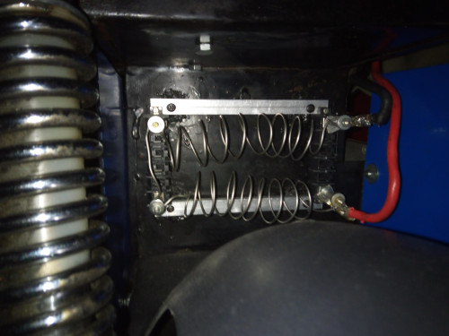

- Beiträge: 43
- Registriert: So 8. Jan 2023, 10:51
- PLZ: 66989
Re: Innoscooter 2500 Restauration
Das hier ist nun die finale Version.
Innoscooter 2500, 5,3 kWh, 200 km Reichweite und Retarder.
- Fasemann
- Beiträge: 2819
- Roller: Nova E-Retro Star
- PLZ: 21614
- Wohnort: Buxtehude
Das geht ja fast als Bremslicht durch !
Von 2017 an 2x GoE zusammen mit 25 Tkm verkauft 4/24
Nova E-Retro Star exBlei aus 2020, ab 02/24 und 1000 km mit Lithium.
- Beiträge: 43
- PLZ: 66989
Nee, wird nur max. Kirschrot.
