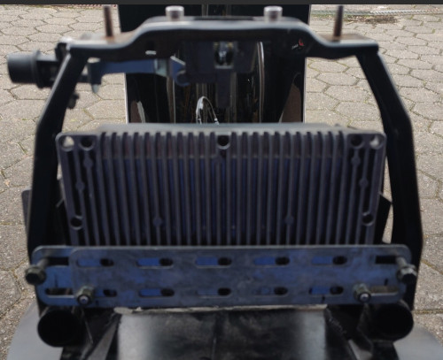

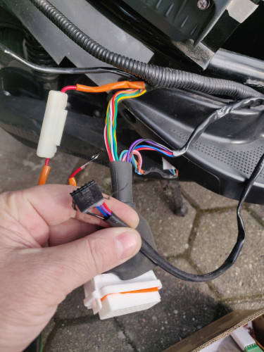

habe ich nun nach 7 Tagen schon den neuen Controller in der Hand. Heute war Zeit den Kram zu zerlegen und im originalen Kabelbaum vom Roller fand sich auch das offene Ende für den Adapter zum programmieren .
Der Platz war schnell gefunden, das alte obere Fach für 2 x Blei ist ja leer, das Ladegerät passt zur Not immer noch dahinter, das Blech rausgeschnitten, Lack und Kantenschutz, passende Lochbleche gab's im Fundus. Kabelbaum von rechts nach links umgelegt und alles schon mal passend verlegt.

Jetzt geht´s dann los mit der Programmierung. Genial wäre es natürlich, wenn Du Zugriff auf den alten Controller hättest, um die Stammdaten zu ziehen- dann wäre der Rest Spielerei -)
Aber so oder so hast Du jetzt einen Controller, der mehr Leistung kann als Du wolltest
Schön reingezimmert hast ihn auch schon- das wird ein Spaß die nächsten Wochen

Probiere bitte mal aus, ob Du den alten Controller auslesen kannst.

Jep. Ich kenne Deinen Motor nicht und könnte Dir auch da nicht die richtige Parametrierung geben- aber Andere haben den Motor und kennen evtl. die Daten (Polpaare, Flankenwinkel etc.)
Du müsstest bei der ersten, erfolgreichen Verbindung eine Standard-Parametrierung vorfinden. Diese nicht testen, sondern erst einmal Akkuseitig die Parameter richtig setzen (sofern Du den alten Controller nicht auslesen kannst).
