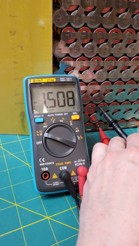

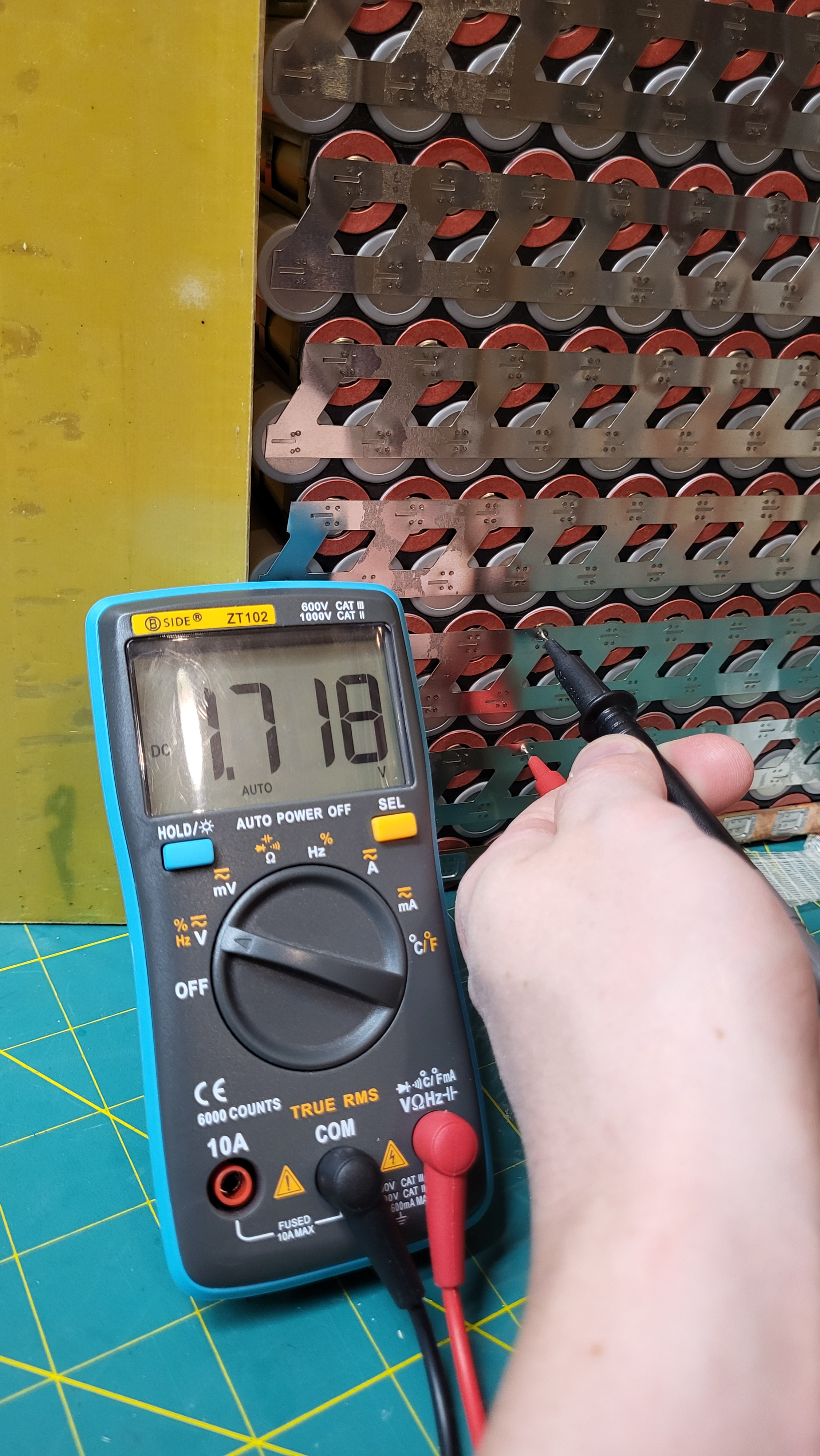

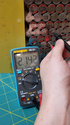

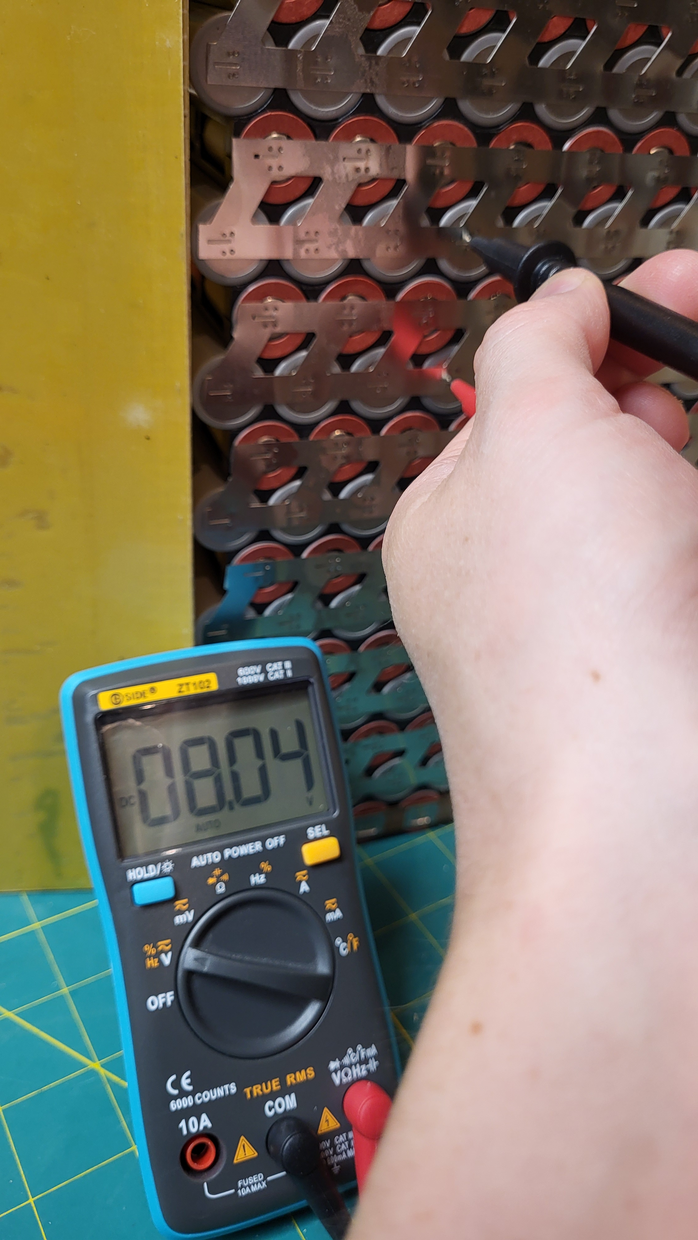

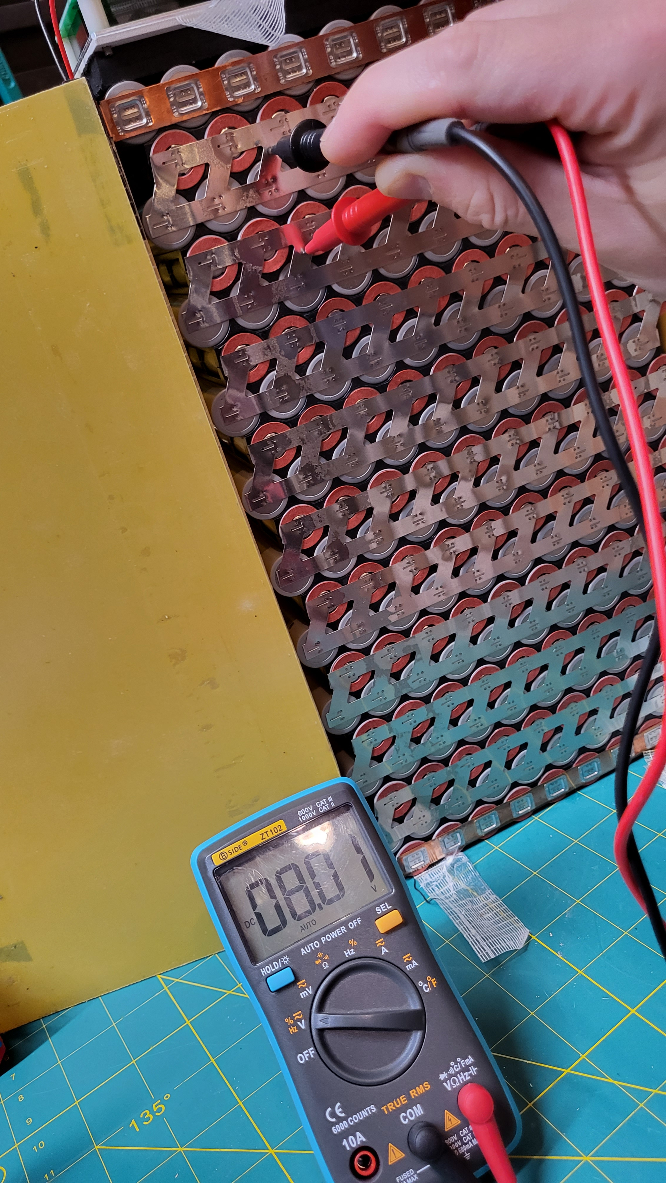

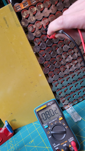

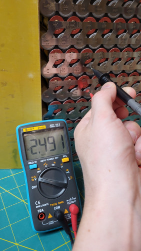

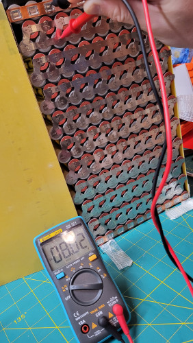

Ich habe soeben mal den einen Akku geöffnet. Gesamtspannung ist knapp über 50V, also schon ziemlich gering.
Dann habe ich die einzelnen Zellenblöcke gemessen und tatsächlich scheinen leider einzelne Zellen defekt zu sein.
Was ich jedoch nicht verstehe, die oberen Zellenblöcke haben 8V?! Wie sind diese denn verschaltet?
Ich kenne mich mit Elektronik nicht besonders gut aus. Wie kommt es denn dazu, dass ein Zellenblock nur noch 1,5V hat? Parallel geschaltet dürfte eine defekte Zelle ja gar nicht stark ins Gewicht fallen, die Spannung wäre ja nur leicht geringer. Oder entwickelt eine defekte Zelle einen hohen Innenwiderstand, oder so, sodass sich über die Zelle die anderen Zellen ebenfalls entladen?
Wäre dem so, sind dann meist alle Zellen des Blocks defekt?
Reparatur über Austausch stelle ich mir aufwändig vor, habe auch kein Punktschweißgerät.
Insb. da zwei Blöcke eine zu geringe Spannung haben gehe ich davon aus, dass alle Zellen wohl nicht in bester Verfassung sind, oder?
Nicht dass man diese repariert und kurze Zeit fällt eine andere aus...
Habe die Messungen mal angehangen.
Den anderen Akku habe ich mir bisher nicht angeschaut.

Die 8V würde ich jetzt für einen wie auch immer gearteten Messfehler halten, evtl. doch zwei bis vier Blöcke gemessen. Die 1.5 - 1.7V sind dann doch recht weit unten. Da würde ich eher eine niederohmige Zelle vermuten, die die anderen parallelen Zellen mit in den Abgrund reißt.
Der Anteil defekter Zellen dürfte da insgesamt höher sein als die vielleicht noch verwertbaren. Am ehesten bietet sich da an einen Fachbetrieb zu befragen, ob die eine Reparatur (Neuaufbau) machen. Das ist bei der großen Anzahl von Zellen leider ein teurer Spaß.

Es steht sogar noch viel übler um deinen Aku, als du annimmst: so wie auf den Bildern dargestellt misst du jeweils über 2 Blöcke.TopHan hat geschrieben: ↑Fr 28. Jul 2023, 15:32
Deshalb hast du auch stellenweise die 8 Volt gemessen.
Es können also einzelne Blöcke durchaus bei null Volt liegen.
Normalerweise kann ein Akku nicht so weit auseinander laufen.
Entweder ist das BMS defekt oder jemand hat bei der Herstellung Löcher in die Zellen gebrannt, oder die Zellen sind zum Teil Mist.
Dieser Akku war mal komplett geladen, Zellspannung > 4 Volt, bevor es mit ihm abwärts ging.
Miss doch mal überall wo du weniger als 8 Volt hattest die Blöcke einzeln am Balancerkabel.
Normalerweise hast du einen einzigen defekten Block, nicht so viele.
Wer diesen Akku gebaut hat, hat nicht verstanden, wofür die Schlitze in den Zellverbindern gut sind.
Die Streifen sind jedenfalls verschoben aufgeschweisst. - Und das mit System!
So gehört das nicht.

Nun, die geschobenen Reihen sparen Platz in der Höhe. Der Akku ist 20S10P = 20 Zellen in Reihe und jeweils 10 parallel. Eine 18650er Zellen hat 3.000mAh. Ersatz gäbe es z. B. bei nkon.nl. https://www.nkon.nl/de/rechargeable/li- ... h-10a.html
Da kosten die 200 Zellen allein 600,- Euro. Wie sieht denn der Anschlußstecker aus? 2 dicke Pole und Hilfskontakte?

Das habe ich nicht gemeint. Normalerweise nimmt man zum Widerstandsschweissen der Zellen Verbinder aus reinem Nickel.
Das ist teuer.
Stahl hat nicht genug Widerstand um sich vernünftig punkten zu lassen.
Chinesen sind Weltmeister im "cutting corners".
Man kann Geld mit vernickeltem Stahl sparen.
Damit sich der vernünftig punkten lässt, ist ein schlauer Mensch auf die Idee mit den Schlitzen zwischen den Schweisspunkten gekommen.
Dadurch verlängert sich der Weg und damit der Widerstand.
Man richtet den Schlitz mittig auf dem Pluspol aus. Das hat der Hersteller nicht gewusst oder systematisch ignoriert.
Alle Verbinder sind gleichmäßig nach rechts verschoben.
Vermutlich, damit die Verbinder überstehen um die Balancerkabel anzulöten.
Die Komponenten des Akkus sehen grundsätzlich für einen China-Akku sehr gut aus.
Aber wenn der Streifen nicht richtig aufliegt, hat man ratzfatz Löcher in die Zellen gebrannt, weil sich z.B. kaum jemand die Mühe macht Plus und Minus der Zellen mit unterschiedlichem Strom zu punkten.
Ist da ein Loch drin, geht Elektrolyt verloren. Die Spuren müsste man erkennen können.
Wie gesagt, einige Zellblöcke stehen zu gut da, um dass es an den Zellen selbst gelegen haben kann.
Aus der Ferne würde ich das BMS oder zerbratzte Zellen als Ursache vermuten.
Edit: so ein 10P Akku verträgt eine Menge, aber wie wurde der Akku geladen? Gibt es Temperaturfühler am BMS?
Die meisten Akkus gehen durch zu hohe Temperatur beim Laden kaputt.
Wenn jemand den Akku heiß gefahren sofort an einen Schnelllader hängt, bekommt man die Zellen auch kaputt.
