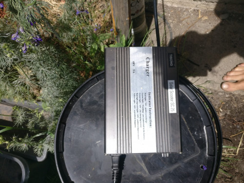

Und zwar habe ich gebraucht den SC-25 gekauft und repariert. Das Ladegerät zeigt jedoch keien Funktion an. (Keine Lampen die leuchten und der Lüfter läuft nicht an wenn man es einsteckt.) Bin mir nicht sicher ob es an den Kontakten liegt, vielleicht kann mir einer Sagen ob das Netzteil (Foto im Anhang) überhaupt leuchtet wenn man es nur einsteckt. habe es mal aufgeschraubt und es sieht eig. innen ganz gut aus und die Sicherung scheint noch zu leben.
Naja deshalb 2 Fragen:
1. Weis jemand mehr über das Ladegerät, würde es gerne reparieren.
2. Kennt jemand ein günstiges alternatives Ladegerät (den Anschluss könnte ich auch vom alten übernehmen)
3. Kann ich die 4 Batterien im Inneren evtl. auch direkt laden, gibt es da eine günstigere Alternative?
Ich bin gespannt ob sich mit dem Thema jemand auseinandersetzen möchte und freue mich auf Antworten.

wenn ich Dich recht verstehe, dann ist der Roller mit 4 Blöcken 12 Volt-Blei Batterieen ausgestattet. Also Nennspannung 48 Volt (Motor-Controller und Motor) und Ladeschlussspannung des Ladegerätes sollte bei knapp 58 Volt (für Blei-Gel) liegen und ggf. bei Erreichen dieses Wertes aud die Erhaltungsladespannung (float) von 55 Volt zurückschalten.
Natürlich nur, wenn es funktioniert. Ob es funktioniert könntest Du auch daran sehen, dass die Gesamtspannung (Messgerät Volt) der Blei-Blöcke in Richtung 55 Volt ansteigt oder mit Messgerät Ampere ein Strom in die Akkus messbar wäre. (48-55 Volt sind ja noch nicht wirklich gefährlich aber Handschuhe schaden auch nicht). Nach über zehn Jahren wird das Ladegerät aber vermutlich defekt sein.
Behelfsmäßig könntest Du alle vier 12-Volt Blöcke einzeln mit einem 12V-Autobatterie-Lader aufladen (was ohnehin beim Neuaufbau nötig wäre).
Neue Ladegeräte für Elektroroller kann man (mit nennenswerter Auswahl) in China bestellen, weil da millionen Elektroroller fahren.
