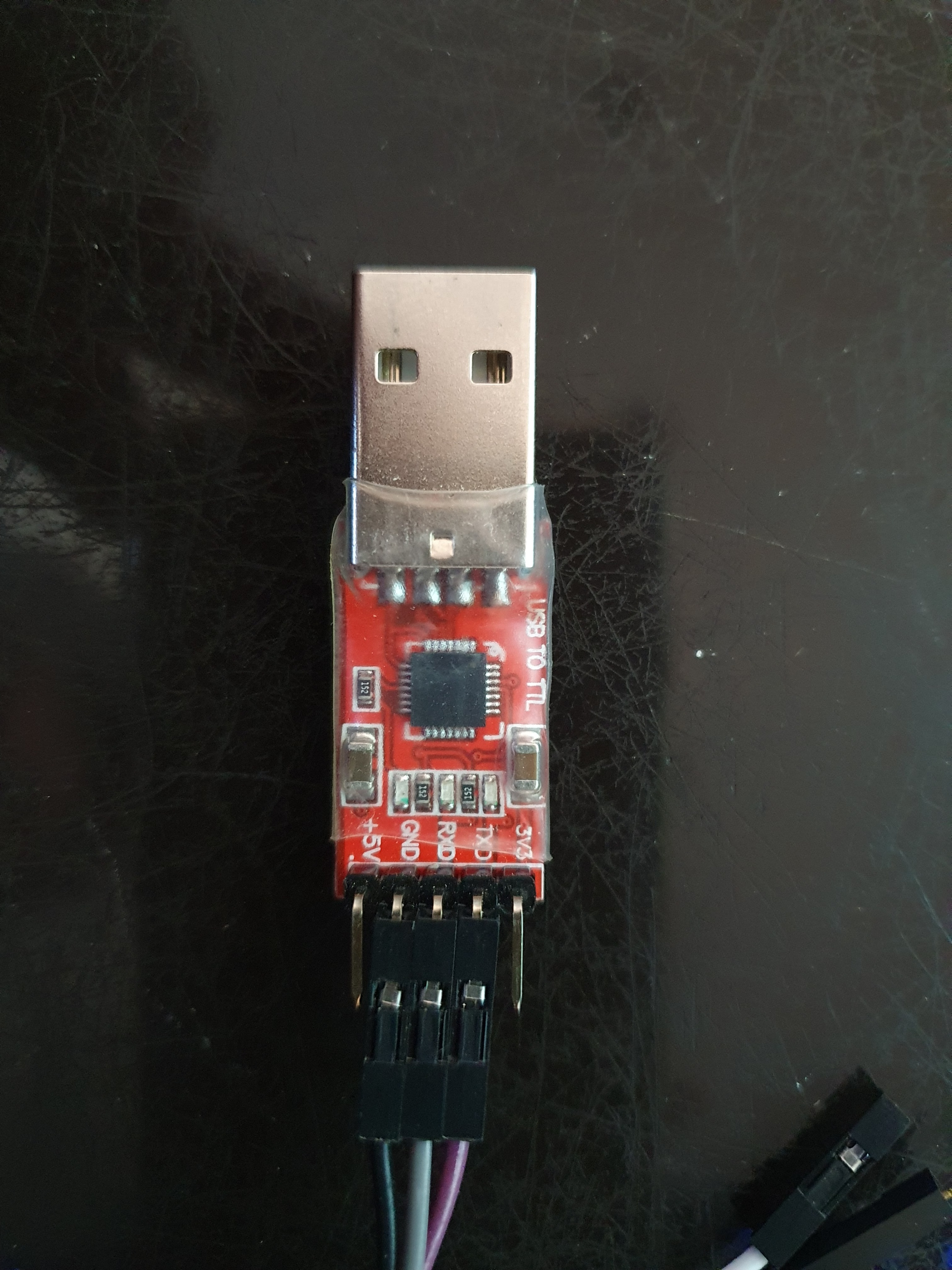

Danke für dein Vertrauen! Ich habe gerade meinen ch340-Chip ausprobiert, auch die Programmierung funktioniert auf dem es1 3kw, aber die maximale Stromstärke liegt bereits bei 75A und unsere bms sind 75A. Wenn Sie also nicht den Entladekabelbaum parallel zum es1 installieren, können Sie mit dem nicht an Geschwindigkeit gewinnen es1 3kw ..

sagt mal bitte: taucht der sticknormale CP2102 auch ohne "CH340G" und sonstige Zusatzbezeichnungen zum Programmieren des Lingbo's?
Für meine Arduinos und Co hatte es bisher gereicht .....
