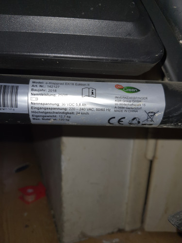

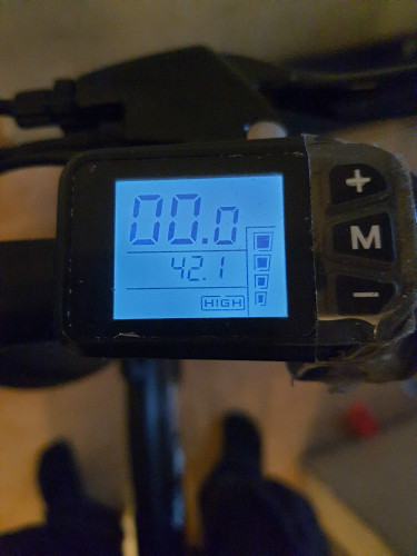

Hallo, ich habe ihn nun fast ein Jahr und benutze ihn fast täglich, und lasse alle 2 Tage wenn die Geschwindigkeit bei 17,18 km bei 100%ist. Die Anzeige zeigt 2 Balken von 4. Lade ihn 2,6 Stunden im warmen auf und achte darauf nur so lange zu laden bis er grün ist. Überladen also nicht. Da passe ich penibel auf. Übrigens ist es ein e klapp Fahrrad mit Akku in der Mitte zwischen den Beinen und Fußteile aus Vorder Reifen.... mittlerweile ist er sehr plötzlich von 20 Spitze auf 18 unten und ich frage mich ob ich Akku tauschen lassen sollte. Ist lt. Pic. Ein 5, 8 Ah. Soweit ich weiß ein Lithium ionen. Fahre ihn aber nicht immer 1000 sondern so 850 herum was der Wert bedeutet weiß ich nicht ist am Display....
Fahre in auch in Winter wenn temperatur über 0 ist und trocken. Frage, darf er im Regen gefahren werden? Sehe keine Öffnungen beim Akku und Steuerteil, nur beim steuerteil am lenker bin ich mit nicht sicher,...
Für Tipps und Hilfe bin ich dankbar, übrigens hallo hier, freue mich dabei zu sein!

Kann man die top Geschwindigkeit am lenker in dem verstecken Menü einstellen? Will nicht 30 nur 26 damit real 24 rauskommen.... menu und +oder -
