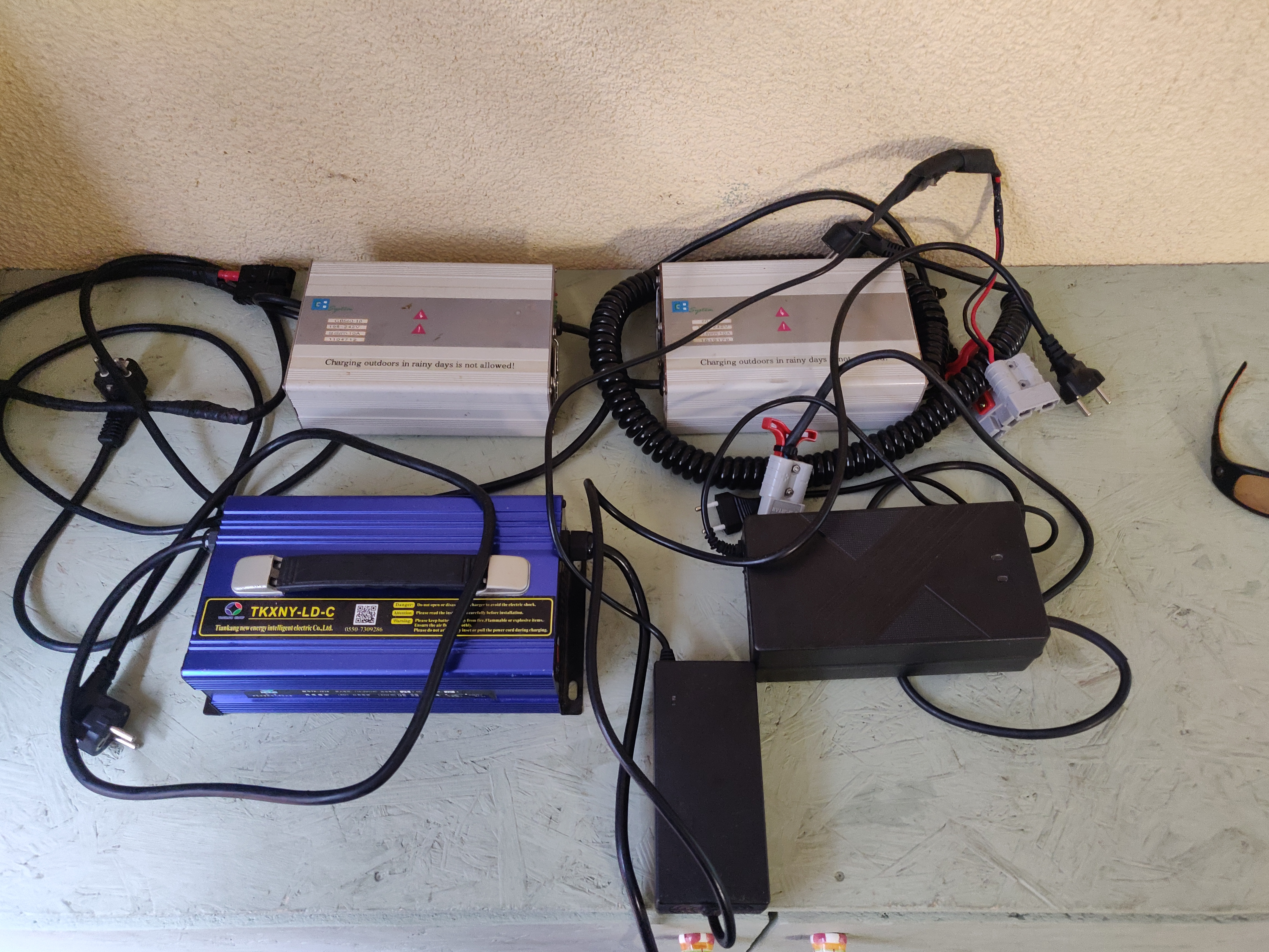

Ladegeräte für 20S LiFePo aus meiner Sammlung.
Was sich so im Laufe der Zeit ansammelt.
So gesehen habe ich mehr Geld für LG wie für den gesamten Roller ausgegeben . Aber besser man hat, als man hätte.
Bei diesen Temperaturen komme ich mit 23% auf Arbeit und mit 21% wieder zurück. Mit Vernunft könnte ich 2 Tage abdecken...
Die Zellen haben jetzt knapp 10ooo km seit 2014 runter und bisher habe ich eine defekte ausgetauscht.
Normal müsste ich mit Zeitschaltuhr und dem 67,5V die Zellen immer schonend laden, es sei denn ich will Mal schnell wieder los. Oder gibt es andere Meinungen?

Re: Ladegeräte für 20S LiFePo aus meiner Sammlung.
das letzte wird für Blei sein, deshalb kocht es hoch
achne dafür paßt die Angabe auch nicht....
Die ganze Diskussion über schonladen mit verminderter Endspannung ist Schmarrn. Damit bekommst früher debalancierte Akkupacks

Das letzte hat halt nur 67,5V Endspannung, es lädt ganz normal, ich meine das es die Zellen nicht "kocht".

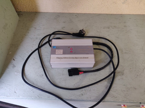

Da ich heute eine defekte Zelle in meinem 20S Verbund gefunden habe, ist Plan B die Zellen zu trennen und 16 oder 17 Stück in den andren Roller mit ehemals 48V zu stecken, dafür müsste ich eines dieser Geräte runter stellen. Von Herrn K aus F habe ich ja ein Ersatz bekommen, das trägt den Aufkleber 19S und 68,05V ist aber auf 20 eingestellt, das bekomme ich doch bestimmt auch weiter runter?
Auf den ersten Blick ist kein Potentiometer oder Regler zu sehen??

Das sieht identisch zu meinem verflossenen 24S Lader aus dem Fury aus - da ist definitiv kein Trimmer drin. Vielleicht muss ein anderer Widerstand irgendwo rein?

Da hatte ich ein 20S und habe ein 24S von und in beiden ist kein Trimmer drin.
