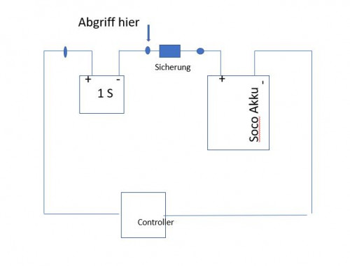

Hello World,

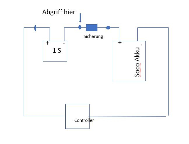

heute habe ich Strommessungen bei der Super Soco TC durchgeführt. Dabei habe ich gemerkt, dass bei der Beschleunigung bis zum erreichen der Drehzahl immer um die 40A fließen. Anscheinend läßt der Controller nicht mehr durch.
Erfahrungsgemäß hängt die Endgeschindigkeit stark vom Akkustand ab ( geringer werdende Spannung ). Die TC wird also immer langsamer.
Der TC Akku hat 17S LG 11865 Zellen ( 60V 30Ah )
Gedankenspiel: Was würde passieren, wenn man noch 1S ( 3,6V mit entsprechen ca. 10 Zellen parallel ) in Reihe dazu gibt?
Praktisch durch einschleifen in die Batterieleitung.
Hält der Controller die etwas höhere Spannung aus?
Kann man es Riskieren die vorhandene BMS weiter zu nutzen und die Boost Stufe separat zu überwachen?
In wie weit greifen die Informationen aus dem BMS des Akkus in die Controllersteuerug ein?
Kann dies Ignoriert werden?

Da wird ein 48/60/72V Controller verbaut sein. Der Controller wird mindestens 80V Elektrolytkondensatoren haben. Im Prinzip arbeitet ein 17S Wechselakku mit BMS Akku autark, wenn da nur nicht die Steuerpins wären. Vielleicht kommt bei voll geladenem Akku plus 1S auch eine overvoltage Meldung. Wirst du also ausprobieren müssen. Mit 2S wird er noch schneller
Vielleicht ist der Controller auf eine max. Drehtahl parametriert. Dann bringen die zu sätzlichen Volts nichts. Bei Lingbo hättest du wohl eine Chance einen anderen Wert zu parametrieren - bei Siemens nicht. Wird schon seinen Grund haben, das Timi einen Kelly eingebaut hat. Ich nähme einen Sabvoton, wie slowthorpe.

Das sehe ich auch so, das der Controler auf Drehzahl parametriert wurde.
Ich glaube allerdings nicht, das eine Zellspannungserhöhung den Controler beschädigen würde, allerdings könnte das BMS zuschlagen.

Du vergisst, das bei Spannungsabfall durch die Batterien und die Elektronik alleine schon ein Spannungsabfall ist.
Eine Stufe mehr würde dann schon die Max.-Geschwindigkeit länger halten können, aber weiterhin:
Was macht das BMS? Versuch macht klug.

Finde irgendwie kein 1S Protection Board für 60A. Kann ich jede Zelle einzeln absichern und die Ausgänge parallel schalten ?
Grüsse VL
- Beiträge: 6501
Re: +1S Boost Stufe zum 17s Akku
Nein, ein 3S BMS erwartet 3,7V,7,4V,11,1V
Könntest ein 1,7A (Balancerstrom) Lastmodul nehmen. Zudem würde ich für das zusätzliche 1S eine Zelle mehr nehmen z.B. 10 Stück statt 9 Stück. Desweiteren brauchst du wohl noch ein Ladegerät für das 1S Modul.
