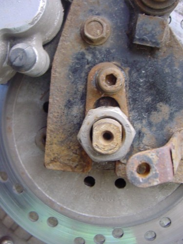

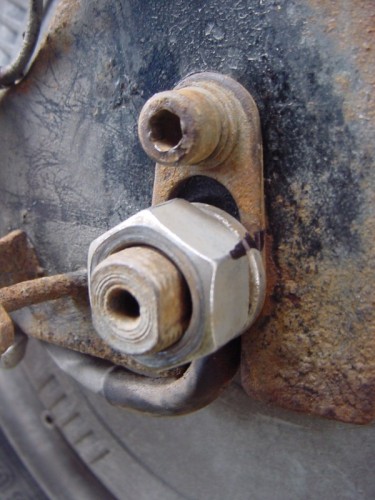

So, ich starte jetzt mal den Versuch, die Diskussionen zum Thema Achsmutter und Umfeld aus dem Thread "Wie kann man eine genaue Reichweitenanzeige realisieren?" hier zusammenzufassen, auf dass wir diese wichtige Diskussion am geeigneteren Ort zusammenführen können. Erst mal nochmals das Bild von meiner linken Achsmutter, welches die dortige Diskussion losgetreten hat:
Elbkieker hat geschrieben:@ MEroller:
Die Achsmutter ist unschön verbaut, ich wollt schon lebensgefährlich schreiben. Bitte setze unter die Federscheibe unbedingt noch eine dicke Unterlegscheibe. Der Spalt im Ring ist im Freien, dass darf nicht sein. Ausserdem scheint das Material von der Verdrehsicherung auch nicht das Beste zu sein, sodass sich der Federring schnell bei der wenigen Auflagefläche einarbeitet und dann ist das Rad lose.
Peter51 hat geschrieben:@elbkieker
Die Achsmutter ist irgendwo ein anderes Thema und sicher ein Schwachpunkt an diesem Rollertyp. Achsmutter ist mit Loctite gesichert. Spalt vom Sprengring sollte in der Tat zwischen Mutter und Drehmomentstütze liegen.....
Da vom Chassis her dein Roller ähnlich ist, solltes Du die Achsmutter bei Dir auch mit Loctite sichern und mit 65Nm anziehen. Aufgrund deiner etwas kleineren Motorleistung ( kleineres Rückdrehmonent) hoffe ich, daß Du von Achsstummel Gewindeproblemen verschont bleibst.
MEroller hat geschrieben:Ja, den Federring hat es komplette 350° verdreht beim Anziehen. Wir hatten den Stoß genau rechts oben vom Schlitz der Drehmomentbrücke platziert vor dem Anziehen, um genau das zu verhindern, was dann trotzdem passiert ist, nämlich dass der Stoß jetzt freischwebend in der Luft hängt :roll:
Die Mutter ist auch mit Schraubensicherung auf dem Rest von Gewinde gesichert gegen ungewolltes Lösen, d.h. freiwillig geht die nicht auf. Aber runterschrauben kann ich sie erst, wenn ich eine Lösung für die Gewindekaries habe, vorher rühre ich die nicht mehr an... Aber für diese Diskussion gibt es schon einen anderen Thread.
