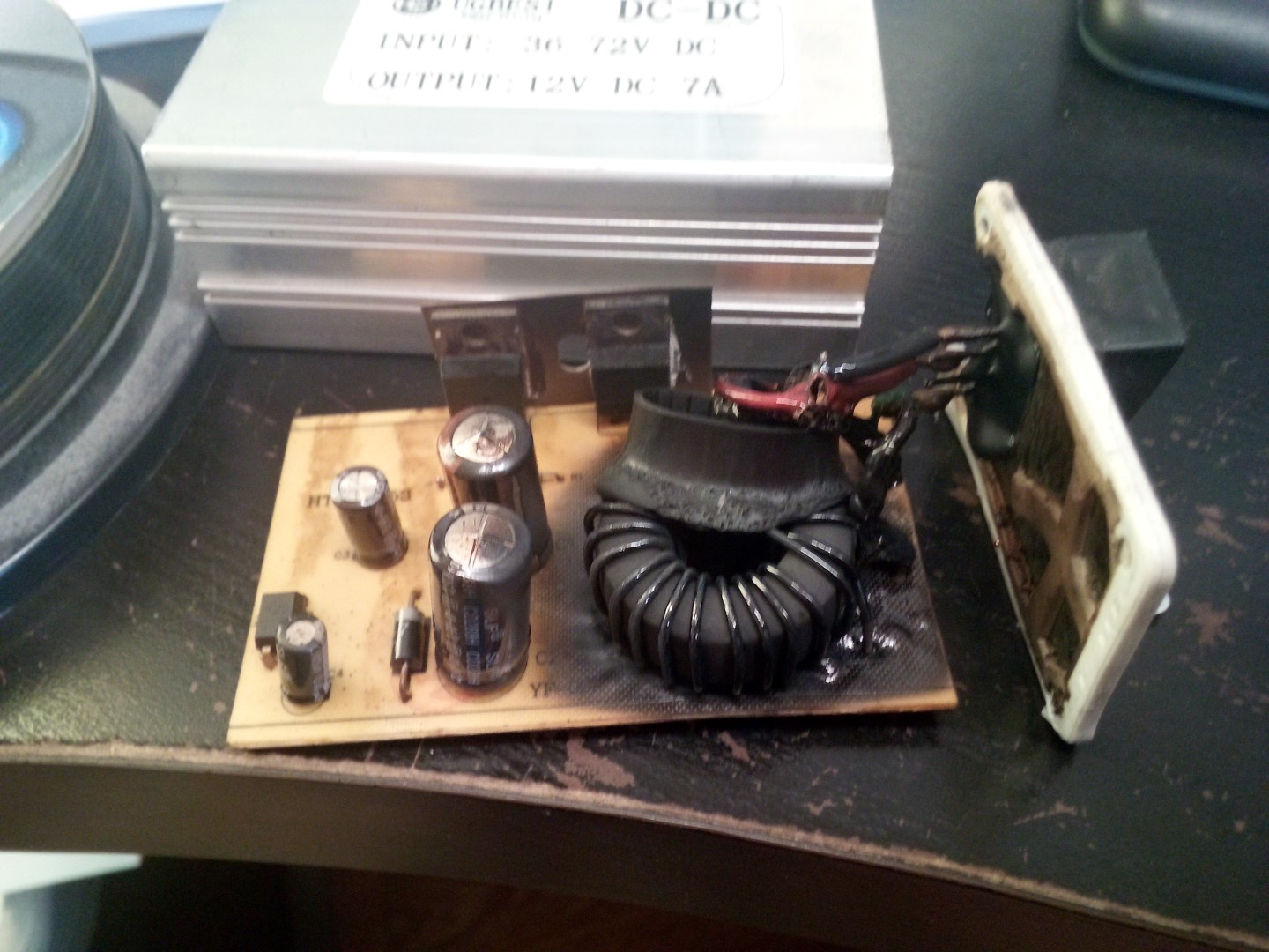

Nachdem ich heute zum 2ten Male Qualm aus der Garage kommen sehen habe wollte ich euch den "Übeltäter" nicht vorenthalten.
Bilder sagen ja bekanntlich mehr als Worte.
Ich hoffe nur das der Controller nichts abbekommen hat. Bin gespannt wie Nova Motors reagiert, und ob die wenigstens ersatz schicken.
Leider habe ich mit dem Service dort keine guten Erfahrungen gemacht. z.B war 10km nach dem Service die Scheibe von der Bremse locker. ist aber ein anderes Thema.
Bin ich der einzige hier dem das Teil dauernd abraucht? 2 mal in etwa 1 Jahr. Das letzte mal waren die Batterien deformiert und ausgelaufen, Gottseidank in der Garantiezeit.

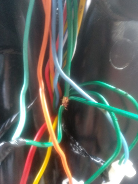

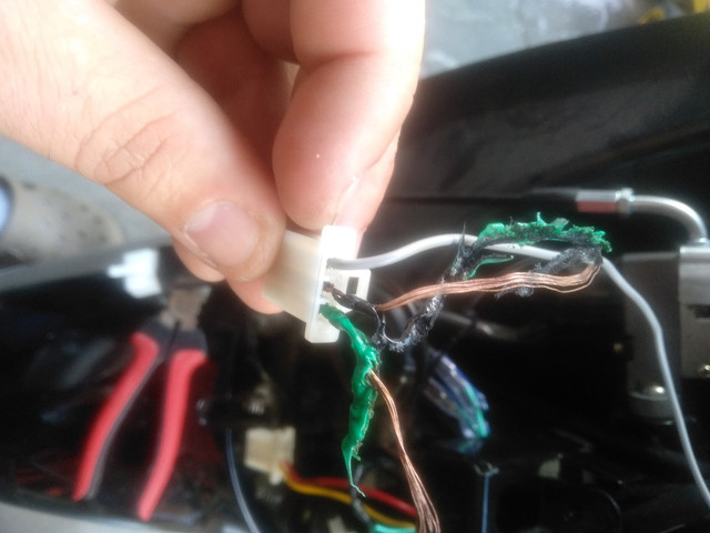

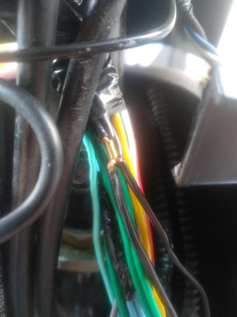

Scheinbar beim Laden obwohl dort ja keine Spannung Anliegen sollte. Es kann sein das der Spannungswandler etwas zu klein Dimensioniert ist. Die Spannung bei Vollen Batterien ist ca. 84-86V Der Wandler ist bis 72V gebaut. Keine Ahnung wie viel Toleranz da noch möglich ist aber bei den Produktionskosten von den Dingern (ca. 3,80€ direkt aus China) kann da nicht viel sein. Unglaublich aber Wahr, in dem ganzen 12V Kreis ist nicht eine Sicherung verbaut. Weder am Spannungswandler (oder innen) noch im Kabelbaum. Stichwort Kabelbaum den habe ich nun fast komplett offen gehabt und vermessen. Das Teil ist sehr Abenteuerlich. An fast jeder Steckverbindung ändern sich die Kabelfarben. Grün scheint aber durchgängig 12V zu sein. Die Abzweigungen sind gelinde gesagt tickende Zeitbomben (Metallklammern als Befestigung mit isolierband umwickelt). Bilder habe ich beigefügt. Ab Blinkgeber hat es geschmort, ob das jetzt Ursächlich oder eine Folge war kann ich nicht mit Sicherheit sagen. Die ersten Beiden Bilder sind die Abzweige 12V (grün) und Masse (schwarz) Die verschmorung ist jewils bis zu den Abzweigen aufgetreten. Nach dem Bild zu Urteilen auf jeden Fall ein Kurzschluss am Blinkgeber (3Pol. Stecker). Den Blinkgeber habe ich Freigelegt und optisch war nichts Auffälliges an der Platine. Auch die Zehnerdiode war noch ok. Daher Spricht einiges dafür das der Kurzschluss im Kabelbaum Aufgetreten ist. Die Isolierungen der anderen Kabel sind noch intakt. Die Kabel wurden ausgetauscht und die Abzweigungen verlötet.

Nochmal zum Spannungswandler: 7A bei 12V sind also max. 84 Watt
Scheinwerferlampe: 45W
Standlicht: 5W
Bremslicht: 21W /5W
Blinker: 5 W ? (2x2,5W da hinten und vorne geblinkt wird)
Hupe: 15W ? (hab mal die Werte von ner 105db Hupe genommen)
Zusammen also 91W (Beim Abbiegen muss man Hupen und Bremsen gleichzeitig weil einem die Vorfaht genommen wird da alle Denken man hat den Motor abgewürgt ;-) )
Minimallast im System: mindestens 55W + Leitungsverluste. (45W+5W+5W Scheinwerfer, Standlicht und Rücklicht) zzgl Instrumentenbeleuchtung (3W?)
Sieht also alles sehr Grenzwertig aus.

also ich kenne das von Chinesischen Rollern so, dass die Masse-Leitung GRÜN ist und SCHWARZ die 12-Volt-Leitungen.
Wenn die Steckverbindung auf dem Foto mit Hellbau und Grün zum rechten Blinker geht, halte ich die Wette, dass auch hier Grün die Farbe der Minus-GND-Leitungen ist.
Falls das auf dem unteren Foto der drei-Pol-Stecker zum anstecken des Blinkrelais ist: GND, 12V, Blinktakt12V scheint dort der Kurzschluss auch den Konverter gekillt zu haben. Kann es sein, dass die dortige Leitung durchgescheuert war oder an eine andere "heiß gelaufene" Kabelverbindung (z. B. Ladebuchse) gestoßen ist?
Falls der Konverter ansonsten überfordert ist:
Entweder einen stärkeren DC/DC-Konverter einbauen oder Standlicht, Anzeigenlicht und Rücklicht in LED umrüsten.
