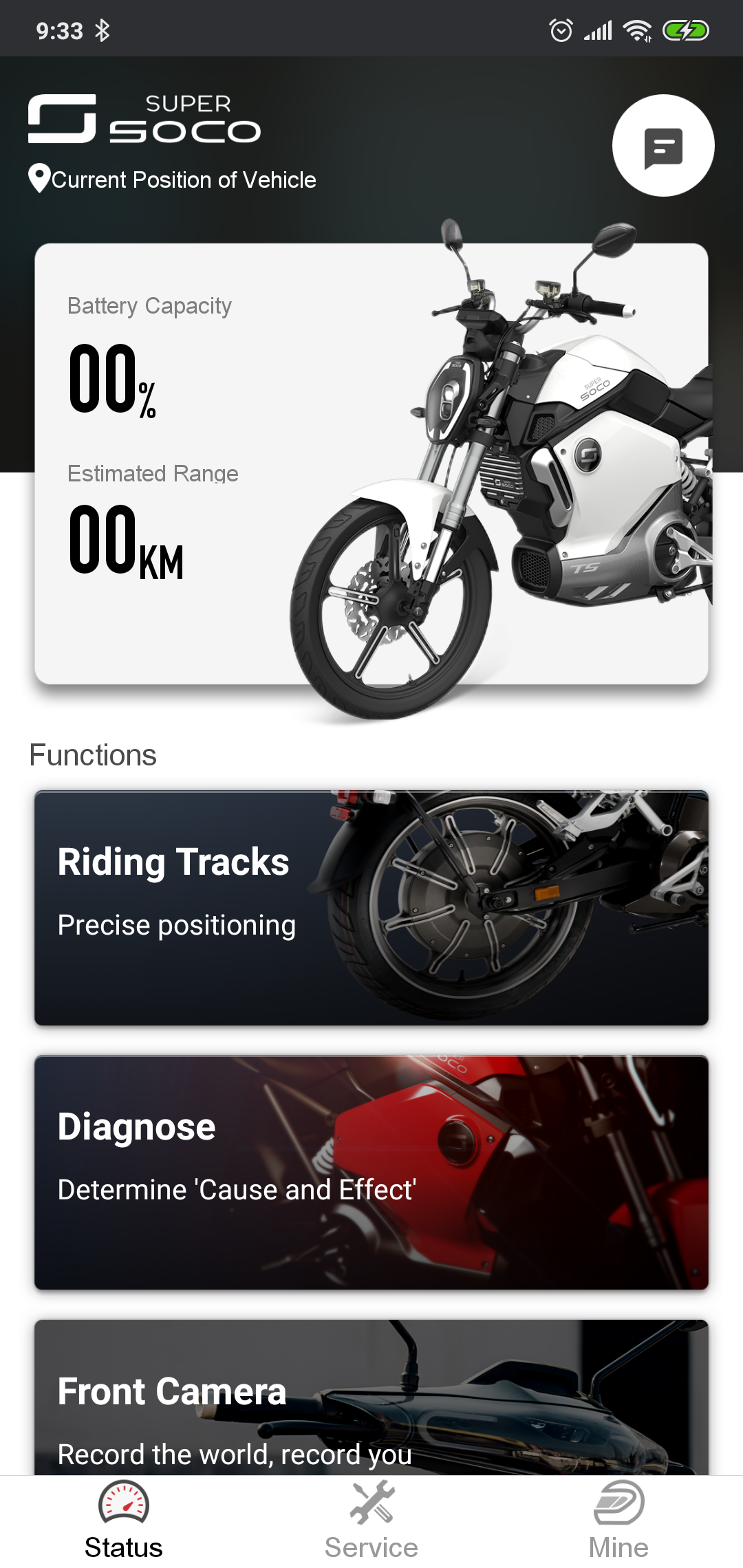

Soweit so gut, nur ist seitdem eine Woche vergangen und ...
1. Angezeigt wird mir weiterhin eine TS,
2. Es sind KEINE Daten abrufbar (Akkustand, Reichweite, Motordaten)
3. Die Position der CUx wird mir nicht angezeigt, sondern die meines Handys.
4. Beim Start der CUx wird mit einer Stunde Abweichung die Uhr gestellt (also zB. 5:10 anstatt 6:10). Dann läuft die Uhrzeit aber auch nicht korrekt weiter und am Ende meiner Fahrt um 6:35 wird mir fälschlich 5:12 angezeigt. (WTF???)
Also mit anderen Worten: Funktion bisher gleich Null, dafür aber weitere kleine Verbraucher: GPS und GSM Funk.

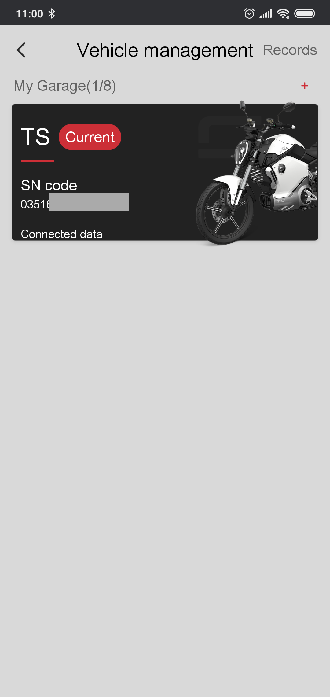

Steht dein Roller im Vehicle Management schon mit der Fahrgestellnummer/Seriennummer drin in der App?
Grüsse VL

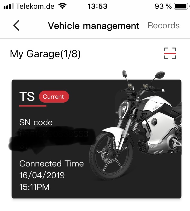

Ja, seit letztem Samstag, also seit acht Tagen. Aber auch absolut nichts weiter.
PS: Die Seriennummer Des Rollers war 17stellig. Wir hatten dann den QR der IMEI mit der App eingescannt.
Daraufhin erschien dann die TS unter Vehicle Management.
Energie!!
