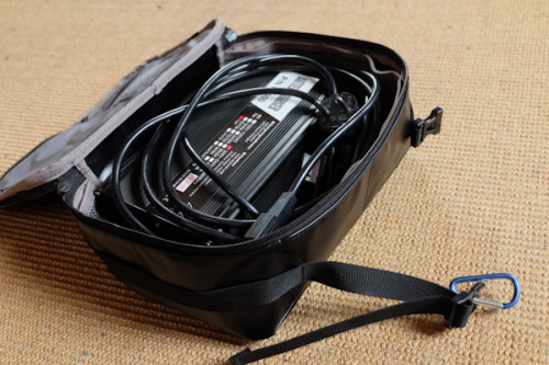

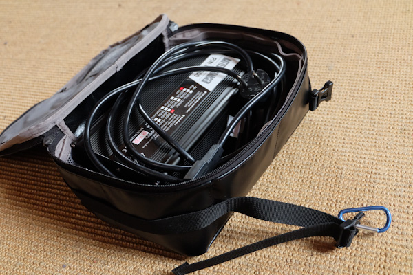

Um das Schnellladegerät unterzubringen, habe ich mir dann folgende Tasche gekauft:
https://www.amazon.de/gp/product/B01M15 ... UTF8&psc=1
Man bekommt sie für um die €20,-
In diese schmutz- und wasserabweisende Tasche passt das Schnellladegerät incl. der Anschlussleitungen, eingewickelt in Luftfolie als Schutz vor Erschütterungen, wunderbar hinein. An den Klipverschluss der Tasche habe ich dann einen Karabinerhaken drann gemacht.

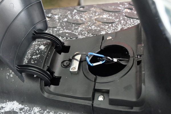

Die Tasche mit dem Ladegerät schiebe ich dann unten in das Fach und wird mittels des Karabinerhakens gesichert. Hierzu habe ich ein Teil (weiß nicht, wie man das nennt) aus der Nautikabteilung einer großen Baumarktkette vor das Loch (ehemaliger Tankstutzen) geschraubt, in den der Karabinerhaken bzw. den Kabelbinder dann eingehakt wird. Somit fliegt die Tasche beim Beschleunigen des Rollers nicht hinten raus.
Zusätzlich möchte ich aber die Einschuböffnung an sich noch sichern. Mein erster Gedanke ist, dass ich dies vielleicht mit einem kleinen Spanngurt mache, dazu müsste man dann nur zwei kleine Löcher bohren, um den Gurt einzuhängen.
Ich werde aber noch Fotos machen, und diese dann hier einstellen.

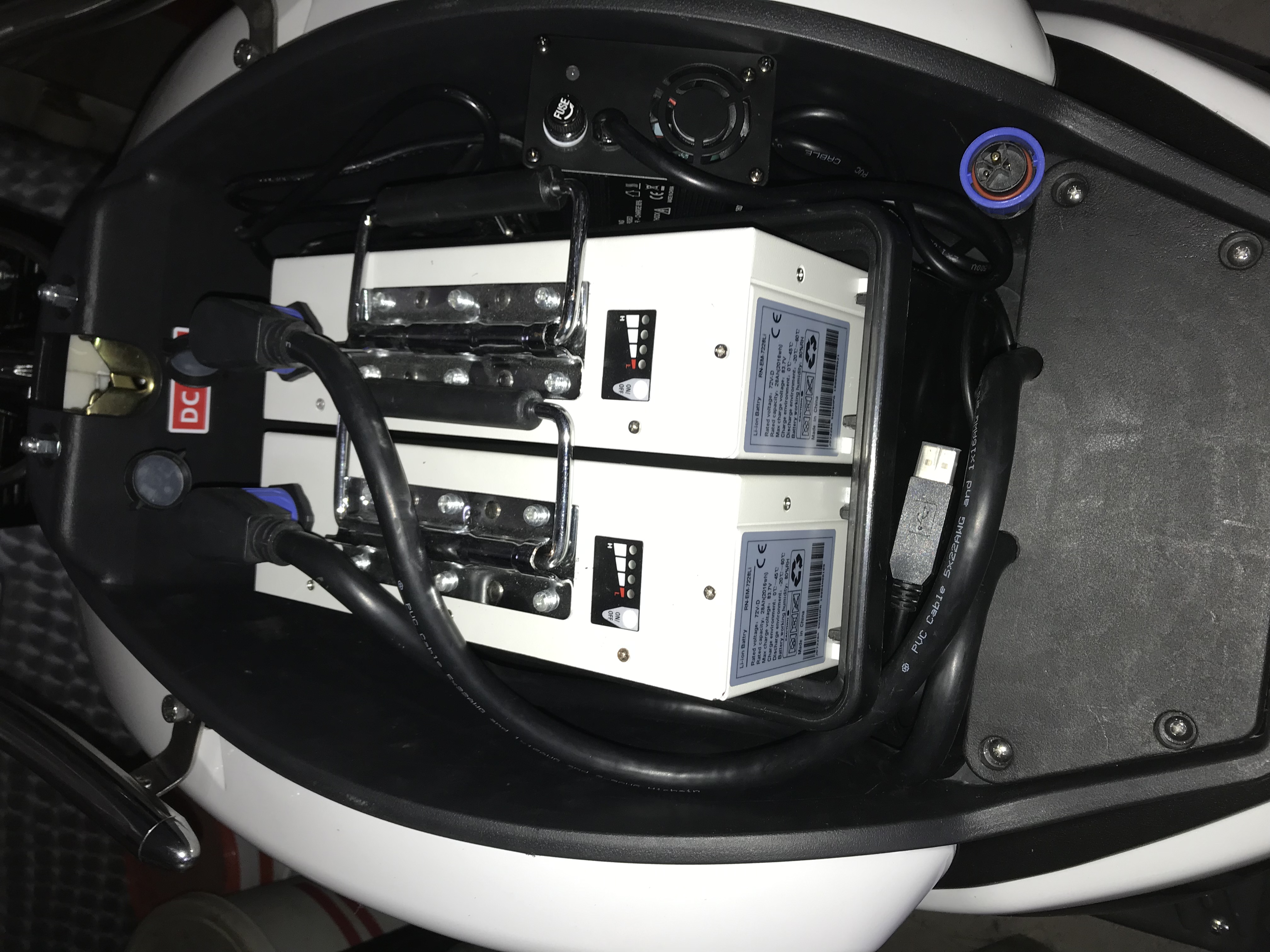

... hab es erst mal auf diese Weise versucht, es passte nach einigen Versuchen gut rein, der Ventilator ist oben und beide Kabel kann ich raus ziehen. Beim Laden werde ich die Sitzbank etwas offen lassen wegen des Ventilators.

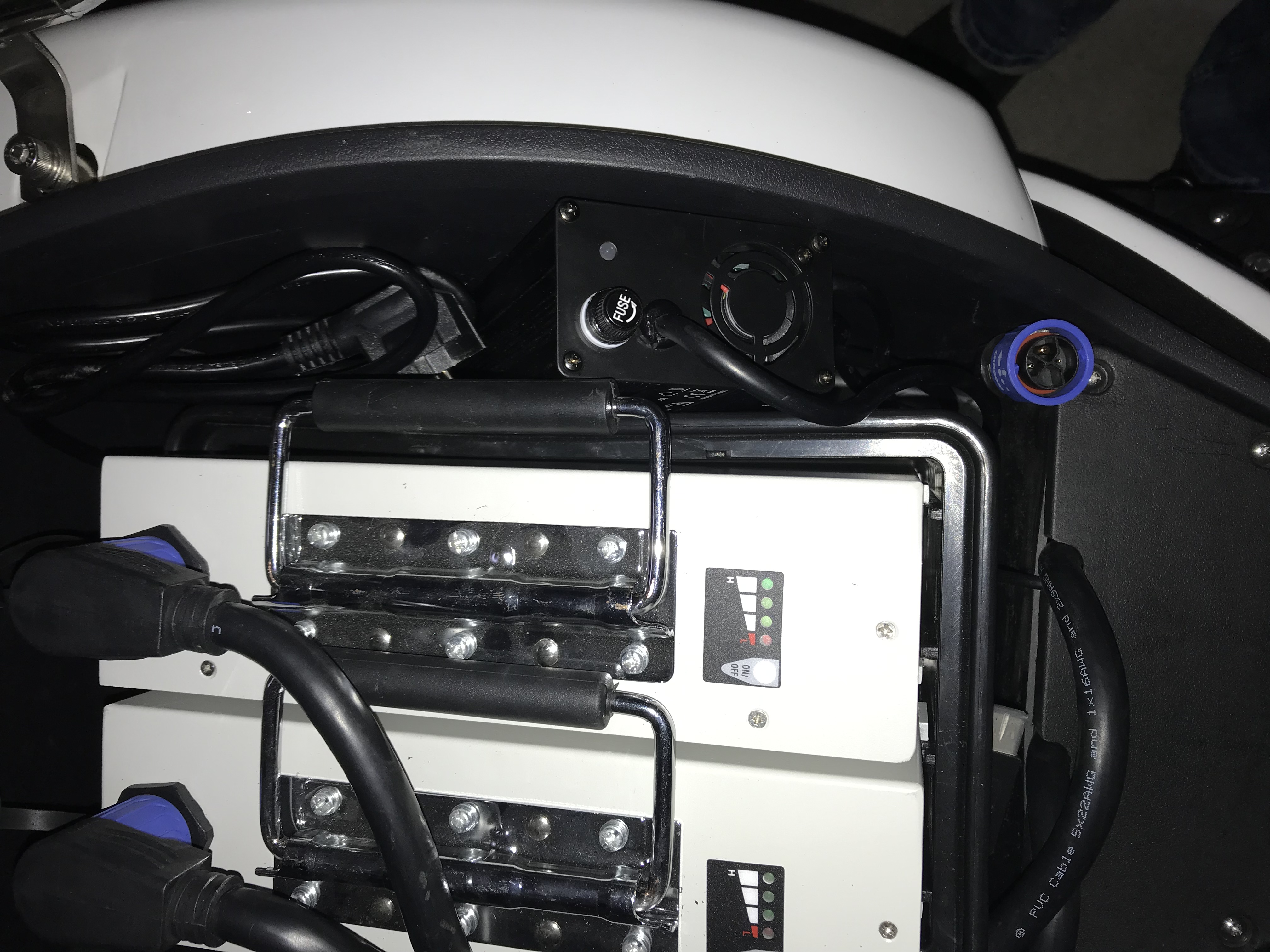

Eine Bitte habe ich noch. Könntest Du vielleicht nochmal von oben ein Foto auf die Akkus und die Anschlussleitungen machen? Mich würde interessieren, wie die bei Dir verlegt sind. Bei mir muss man nämlich aufpassen, dass man die Leitungen nicht quetscht beim Schließen der Sitzbank.

Ich hab dir grad mal ein Bild von oben gemacht. Die Anschlüsse habe ich beide auf die linke Seite gezogen, das Kabel reicht gut aus. Damit war dann links Platz für das Ladegerät. Eingezwickt wird nix.
