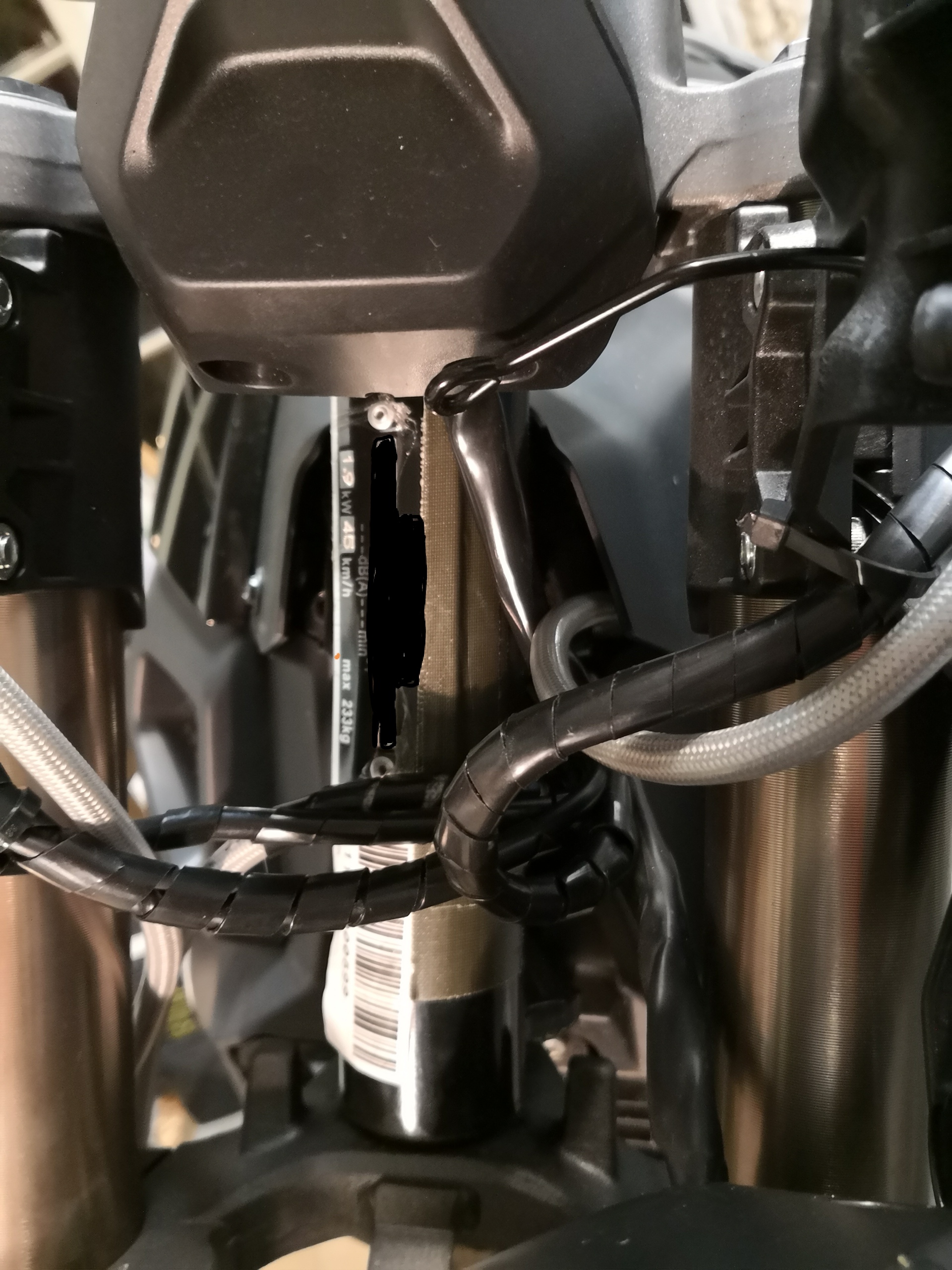

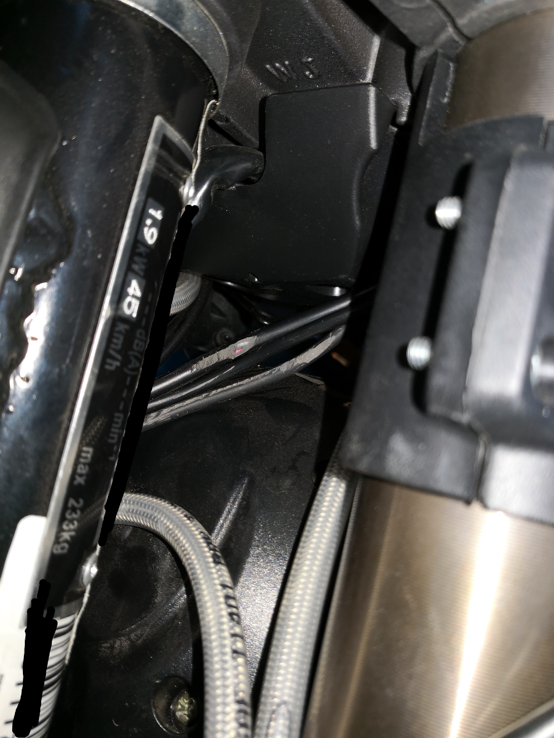

Ich bin grad dabei einen flachen Superbike Lenker zu montieren, dabei ist mir aufgefallen das sich vorne am Lenkkopflager / Kanten des Typenschildes die Kabel zum Gasgriff / rechter Bedieneinheit aufschleifen!
Sollten alle TC sowie TS Fahrer unbedingt kontrollieren und ggf. Den Händler kontaktieren oder selbst mit Spiral Kabelschutzband Hand anlegen. Bei mir sind die Kabel am Gasgriff fast durch. In dem Fall würde es zu einem Kurzschluss mit dem Rahmen kommen und ggf. Die Maschine auf Vollgas hängen bleiben oder sonnst was... :?

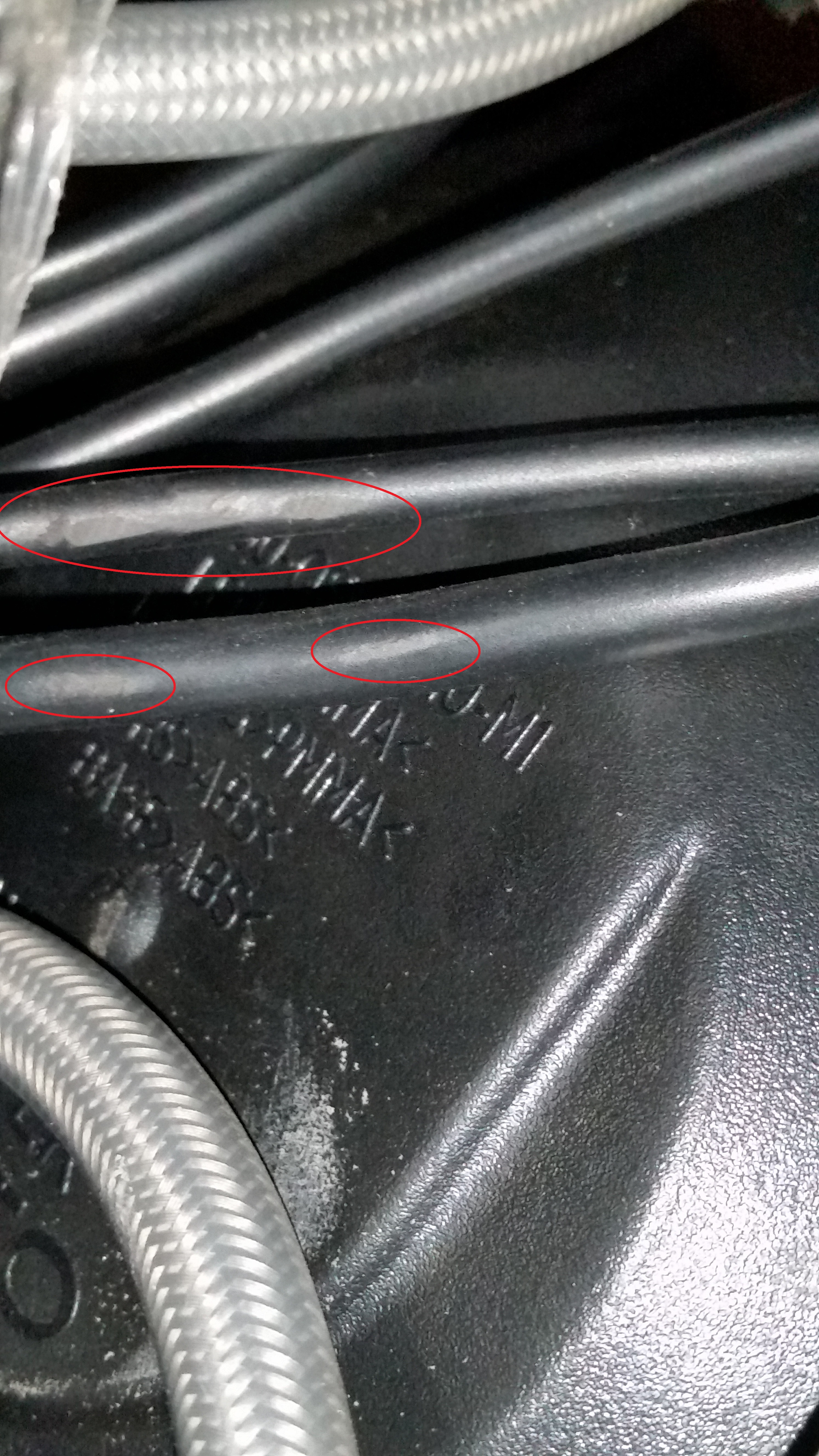

Danke für den Hinweis! Ich habe bei mir mal nachgesehen und die Kabel schleifen auch an dem Typenkennzeichen (450 km gelaufen). Würde es nicht mehr bringen, die Kante von dem Typenschild mit etwas weichen überzukleben? Ein Kabelschutzband würde sich doch erneut wieder an der Kante abschleifen. Auf dem ersten Bild sieht man auch, dass der Kabelstrang im Schlauch, der oben durch die Plastikmulde führt, an der Kante der Mulde schleift.

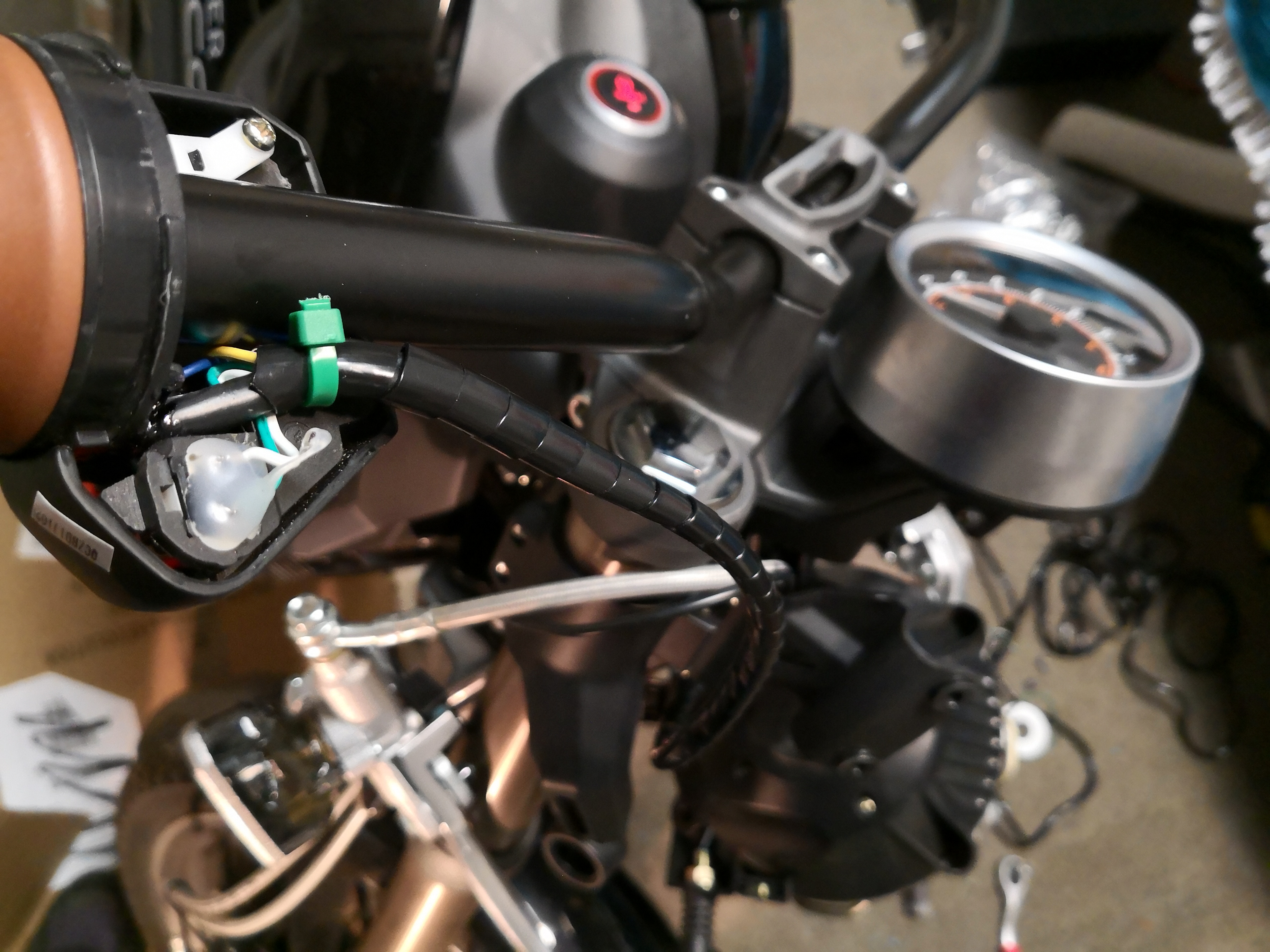

Ich habe jetzt das aufgeschliffene Kabel neu isoliert und von den Bedienelemente abgehend alles Kabel zusammen geführt und mit Spiralband umwickelt - jeweils auf beiden Seiten. Jetzt sieht das Cockpit auch schön aufgeräumt aus.
Die Kante des Typenschildes habe ich noch mit einer Schlüsselfeile entgratet und mit mehreren lagen soliden Tape abgeklebt.

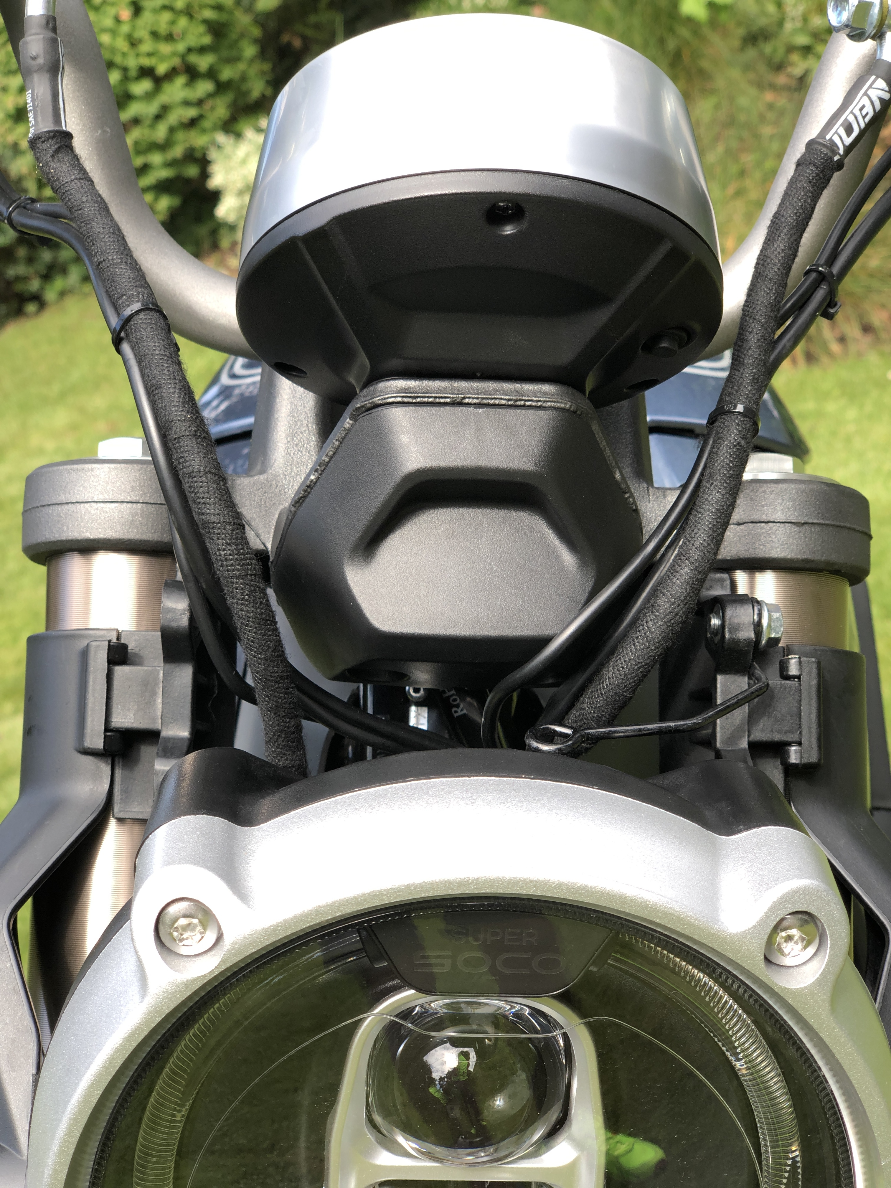

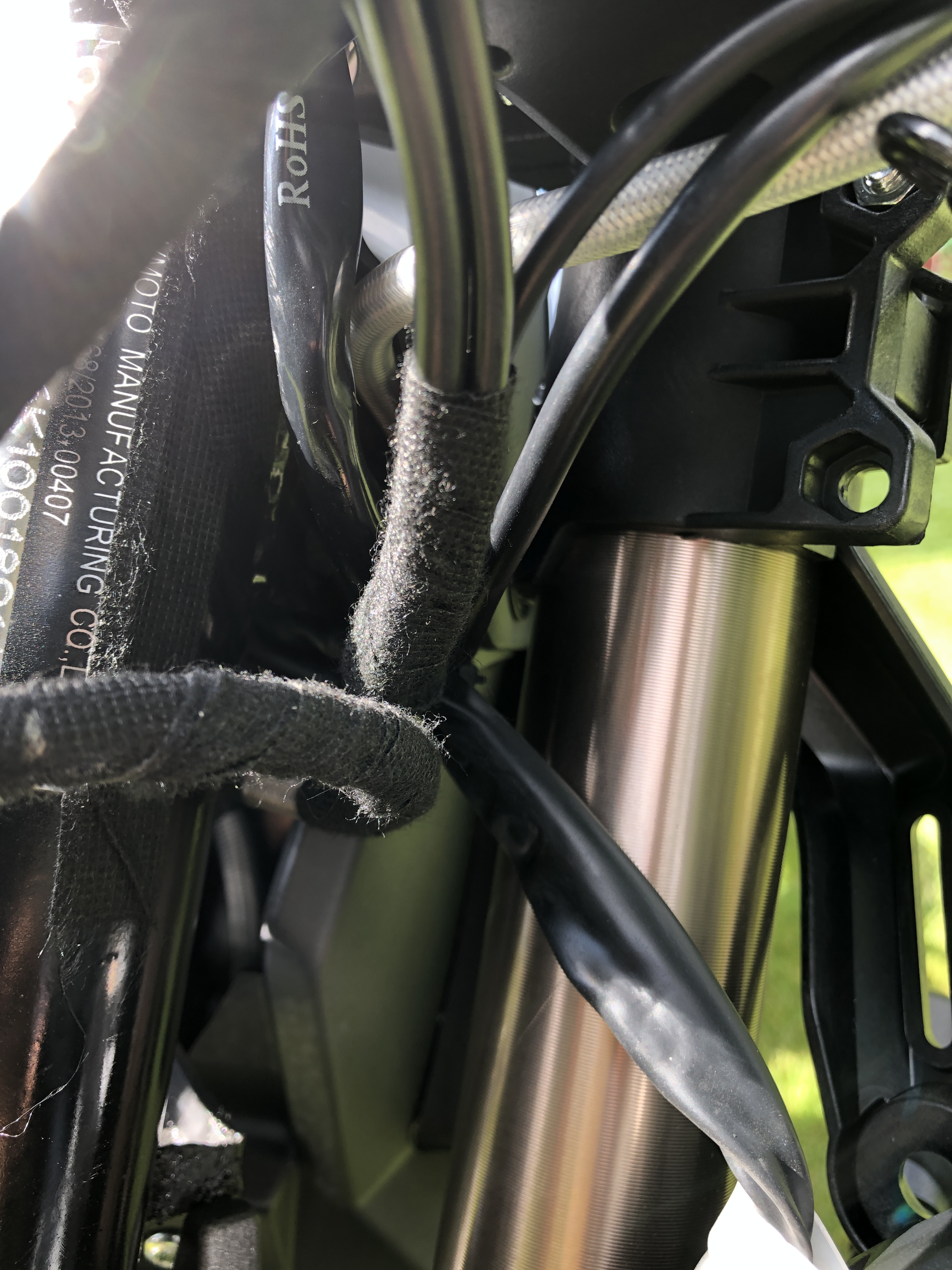

Ich habe selbstklebendes Gewebeband aus dem KFZ-Zubehör genommen- auch für über die Kante des VIN-Schildes.Finde ich nochmal etwas cleaner:
