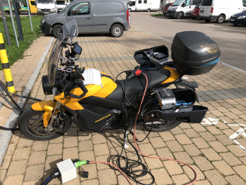

Laut Webseite wird der Typ 2 auf Schuko Adapter mit 16A betitelt, aber laut
https://www.elektrofahrzeug-umbau.de/20 ... schaltung/
werden 680 Ohm eingebaut, so wie es Lennart schreibt. Meine Zero kann eh nur mit maximal 1450W laden, was gerade mal 6,2A rum sind.
Werde es morgen Spätnachmittags an einer öffentlichen EnBW Ladesäule an meinem Arbeitsort ausprobieren, wenn es nicht gerade wie aus Kübeln schüttet.
